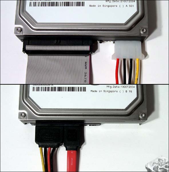

Par contre mon dd de 160go est-il compatible (tout dd est compatible avec toute carte mère) où faut il vérifier (sata...)? Si oui, comment?
n°8438669
thony94
Posté le 04-09-2012 à 18:37:25  profilanswer
Pour le ssd, si pas d'adaptateur dans le bundle du ssd, faut en prendre un en +.
Pour le DD regarde si il est en sata ou ide.
http://img88.xooimage.com/files/6/2/c/sata-ide-37aceb2.jpg
n°8438670
alein
Certes, René Descartes, 1650
Posté le 04-09-2012 à 18:38:12  profilanswer
Bon le boitier n'a pas d'emplacement dédié, pas grave, tu chercheras sur LDLC les adaptateurs, ça coute 9€
http://www.ldlc.com/fiche/PB00113049.html
Ton disque dur, est ce un SATA ou un IDE ?
SATA au dessus, et IDE en dessous  http://www.avforums.com/forums/attachments/hard-disk-drives-solid-state-drives/99455d1228242034-maxtor-3200-external-hdd-problem-sata.jpg
Si c'est un SATA c'est bon, si c'est un IDE c'est mort.

Posté le 04-09-2012 à 18:42:38  profilanswer

C'est comme le dd du bas sur la photo de Alein, avec les 4 louloutes en métal sur la droite, et j'ai deux câbles de branchés seulement sur la gauche, comme la photo du bas de thony    (si vous m'avez suivi... :ouch: )

t'a un nouveau modele de DD IDE/sata ?...
edit :
http://img86.xooimage.com/files/3/a/5/imagesca4c1wwk-37ad181.jpg
c'est ça ?

Ton lien ne marche pas. Sinon à ta première question, non, pas de câble comme sur ta 1ère photo. Mais deux cables comme sur celle du dessous, et les 4 biloutes métalliques sont à l'air, si je peux dire comme çà.

oui mais non, il a juste un disque dur de la période de transition entre les molex et le SATA alimentation, son disque est un SATA, on en avait parlé il y a deux ou 3 pages...

C'est comme celui de cette photo. Du moins, les connections de gauche (les 2) sont similaires. Je vais revoir les 3 pages avant..

oui, on en avait discuté déjà, d'ailleurs tu avais branché les deux alimentations ;)
Donc ton disque dur est compatible et installable sur ta carte mère et ton PC.

oui, la nappe grise c'est de l'IDE, l'ancien standard.
Depuis quelques années maintenant c'est en effet du sata entre les disques durs, les graveurs, les SSD et la carte mère.
En théorie tu branches le disque qui contiendra le système d'exploitation sur le port No 0 ou 1, mais en pratique ça ne change absolument rien ;)
