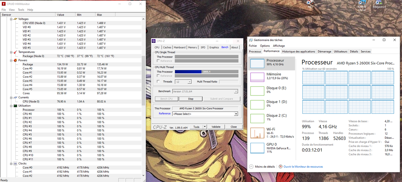

si si , j'invente pas , je suis en tout auto avec réglage ram qui va bien , et il descend à 2200
Bien sur en o/c manuel il tient les 4.2@ 1.42 voir 1.45 sans souci sous OCCT / PRIME avec tes conseils/réglages.. etc  pour test
idéalement , il tient 4125 @ 130 / 1.31 ce qui est pas mal et evite de le laisser sous fort voltage en permanence
mais même dans ces deux cas , sous faible charge , la gestion cm me le redescend à 2200  :na:
je vois pas ou je peux régler ça  :sweat:
je ferais des screens demain  ;)

salut, désolé pour le retard
bios mis à jour pour le 4602 , rien à faire toujours cette baisse vers 2200 mhz  :sweat:
ci joint les photos de réglage de mon uefi, j'ai aussi une asus prime 470 pro et donc un 2600x
A noter que la, je suis en manuel à 4100 ( @ 1.32 et 1.20 stable sous occt pendant plus d'une heure ) mais c'est idem que je soit en full auto ou comme ça
Merci par avance pour ton aide
bien, ne pas hésiter autre chose à améliorer  ;)

Hello, la config est bonne, juste le vcore un peu faible et le 2600x est certifié 4200, tu peux pousser le vcore à 1.45 et le coef à 42 sans problème.
Pour la chute à 2200 c'est assez inexplicable en l'état, la ram tu laisse tout par défaut, le vsoc tu peux le pousser 1.3, les precision overboost en auto c'est bon. Je vais réflchir à tout ça.

Oui, j ai déjà fait des tests a 4200 aussi, il les tient parfaitement à 1.45 voir moins dans les 1.42
Mais je le laisse tranquille à 4100 pour l instant, ça me suffit et la différence de vcore est énorme je trouve pour 100mhz..
