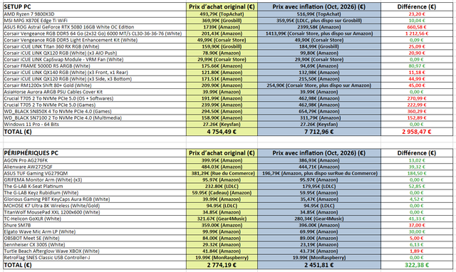

Tiens, vu que ça parlait de prise de valeur de PC, je me suis amusé à faire à l'instant une comparaison entre l'achat à l'instant T de tous les composants et périphériques de mon setup entier et à aujourd'hui en Octobre 2026 les prix de vente de chaque élément sur les mêmes plateformes ou équivalent lorsque plus disponible :
https://i.ibb.co/M4YDSJb/Comparaison-prix-achat-PC-vs-Octobre-2026.png
(J'pense pas m'être trompé sur les calculs :o )
Ça fait mal. Sans surprise, les plus gros impacts sont en premier la RAM, ensuite la CG et pour finir les 4 SSD. Ce qui fait quasiment 3k€ de différence au moment de mes achats et à aujourd'hui, en Octobre 2026.  [:tinostar dei]  [:tinostar dei]
Périphériques des baisses et seul le micro SM7B a sensiblement augmenté mais en soi rien de dramatique. Le reste c'est de la "marge d'erreur".
Message édité par Uriette le 12-10-2026 à 00:22:48
