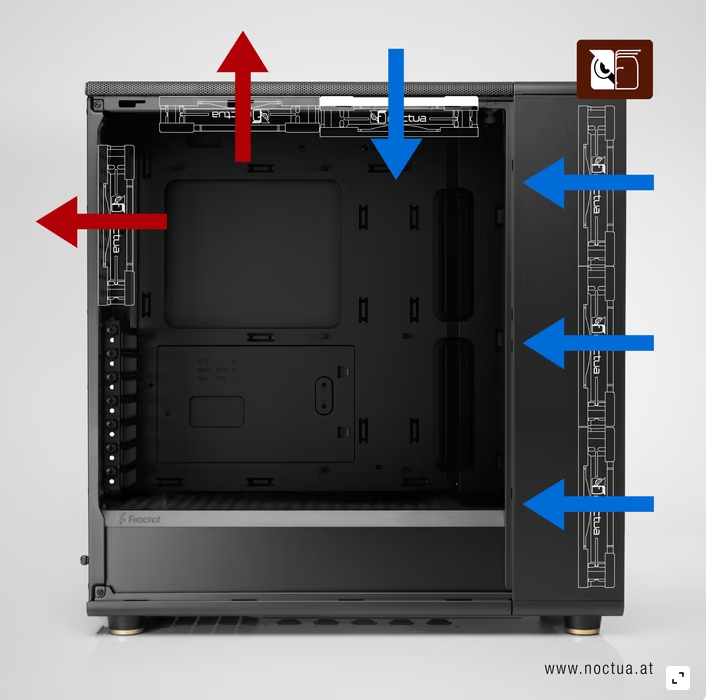

Le Fractal North est un bon boitier, tu peux aussi essayer de mettre plus de tours sur les fans de ton aio qui est en haut.
La base c'est de dégager l'air chaud en premier lieu pour laisser la place à l'air frais :jap:
Message édité par Valaint67130 le 09-10-2026 à 11:06:48

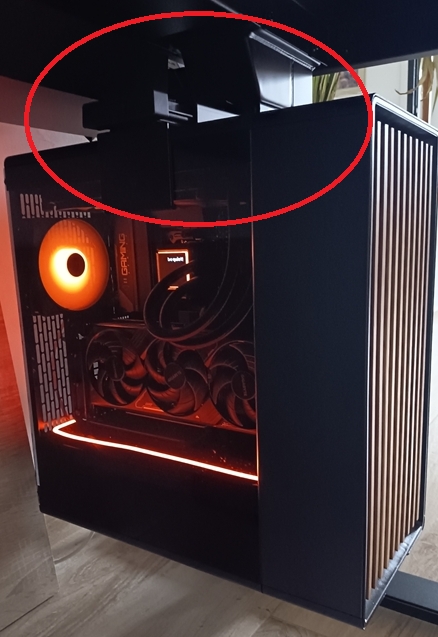

Posté le 09-10-2026 à 11:08:48  profilanswer
D'acc :jap:
On voit un peu le bras qui obstrue en haut ici:
https://rehost.diberie.com/Picture/Get/f/560421
I just dream

Kewyn a écrit :
D'acc :jap:
Typiquement une des raisons pour lesquelles je pense que ce type de système n'est pas du tout adapté  :D

Kewyn a écrit :
D'acc :jap:
Je ne suis pas certain que le bras empêche beaucoup l'air de s'échapper.
Par contre 2x 120mm déjà freinés par le radiateur, ça me parait vraiment limite (Possibilité d'en rajouter un troisième monté sur le boitier ?=
Je vois que ta cg est sur riser également, ça n'aide pas non plus car elle remange la moitié de l'air chaud qu'elle expulse, le tout sur un format compact, ça rends la dissipation des 300w très difficile, et ensuite ça se conjugue avec le métal et le verre du boitier qui accumulent la chaleur et montent de plus en plus en température également.
Le ventilo de 120 en extra ne sera pas de trop effectivement :o
Message édité par Valaint67130 le 09-10-2026 à 11:18:45
Mon topic ~ EVGA✞ FANboy - Allergique à l'inaptocratie
Par contre 2x 120mm déjà freinés par le radiateur, ça me parait vraiment limite.
Ok :D
Je vais tester aussi en remettant la CG à plat du coup si tu me dis que c'est moins bien :jap:
Merci à tous pour votre aide, je vous ferai un retour dans le weekend :D
I just dream

Et à propos du boitier North, j'ai appliqué la méthode de Noctua sur mon North XL, 3*140 facade en intake, 1*140 arrière en exhaust et 2*140 en top en mix intake/exhaust. Ca marche assez bien, mais faut mettre les ventilos au mini sinon on entend vite des turbulences.
9800x3d avec ventirad et 4090FE, ca reste aux alentours des 60-65°

@chewie a écrit :
L'undervolt c'est LE truc à faire systèmatiquement sur les les GPU modernes (Nvidia en tout cas).
https://rehost.diberie.com/Picture/Get/f/560623
Je trouve que le ventilo en aspiration au top sert pas à grand chose, à part faire acheter un ventilateur supplémentaire aux fabricants de moulins.
Message édité par havoc_28 le 09-10-2026 à 22:11:10

n°11491090
havoc_28
Posté le 09-10-2026 à 22:12:01  profilanswer
Y  a un composant qui dégage beaucoup de watts en haut à droite de la carte mère ?  :whistle: .
Déjà 3 ventilateurs en aspiration en façade, Noctua est un vendeur de ventilateurs, CQFD :D.
Message édité par havoc_28 le 09-10-2026 à 22:13:30
Le boîtier est en surpression, plus de in que de out. Donc l’air va être plus vite évacué là où ya les ventilos en out: le cpu. Et la 4090 pousse également l’air chaud là.
Donc l’air frais arrive en masse sur le ventirad du cpu et du gpu et est vite évacué. Le ventirad a également deux ventilos qui pousse faire le ventilo en exhaust de l’arrière du boîtier.
Tu enlèves ce ventilateur, ça changera rien aux températures de ta machine, tu resteras quoi qu'il arrive en surpression.
Si y avait les anciennes baies pour Lecteur / Graveurs optiques, ouais à la limite, mais non y a trois ventilateurs en façade à nouveau.
Message édité par havoc_28 le 09-10-2026 à 22:54:24
