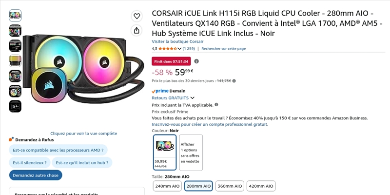

Posté le 26-06-2026 à 16:09:34  answer
La politique tarifaire de Thermalright, commence a faire mal.
Corsair qui vend du Watercooling a 60€  o_O
https://www.amazon.fr/CORSAIR-iCUE- [...] ers&sr=1-1
https://rehost.diberie.com/Picture/Get/r/524662

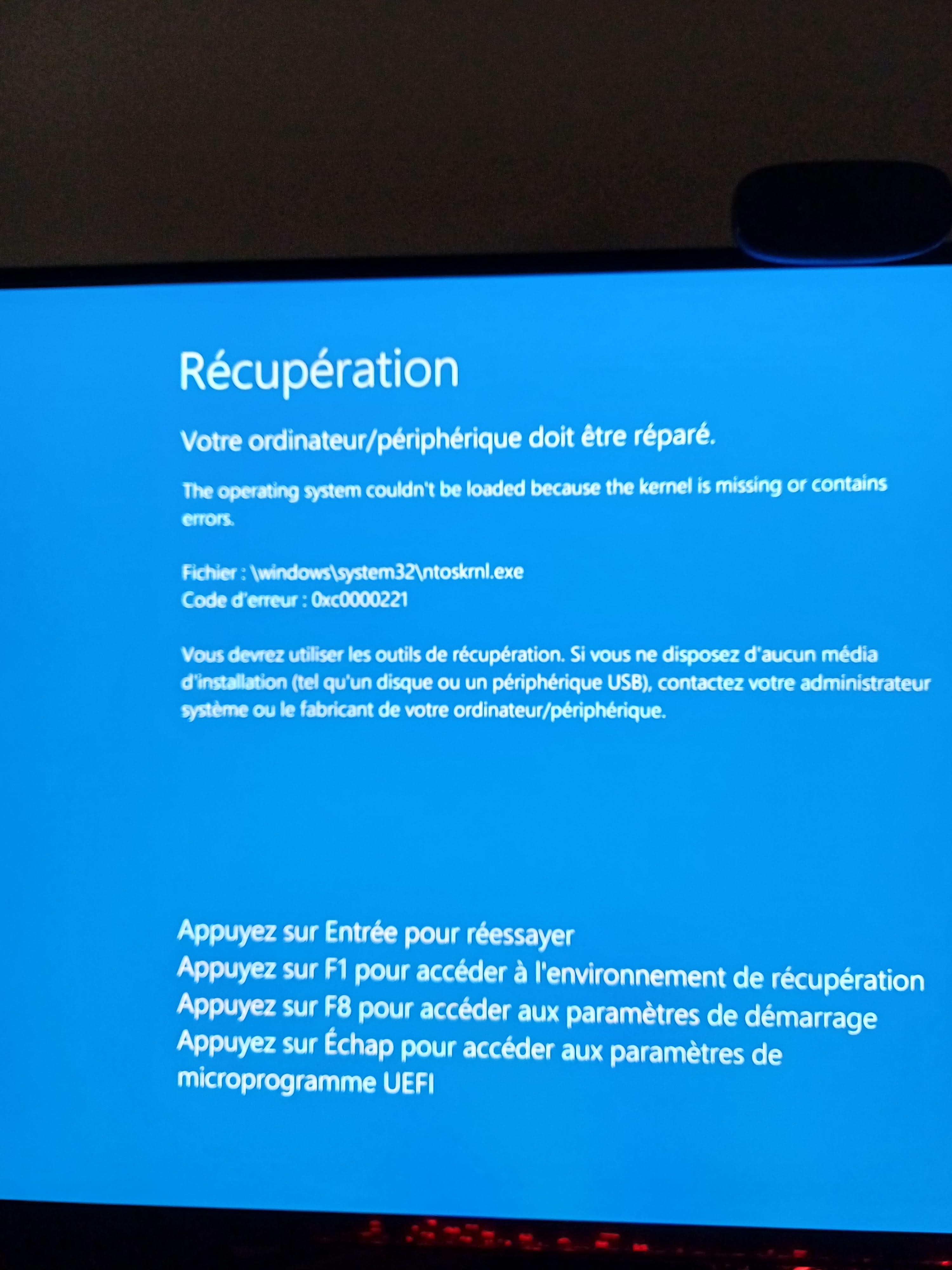

Je peux devenir taulier, j'ai réussi à flinguer mon Win11 en désinstallant les pilotes AMD. Inclinez-vous devant le nouveau maître poissard. \o/

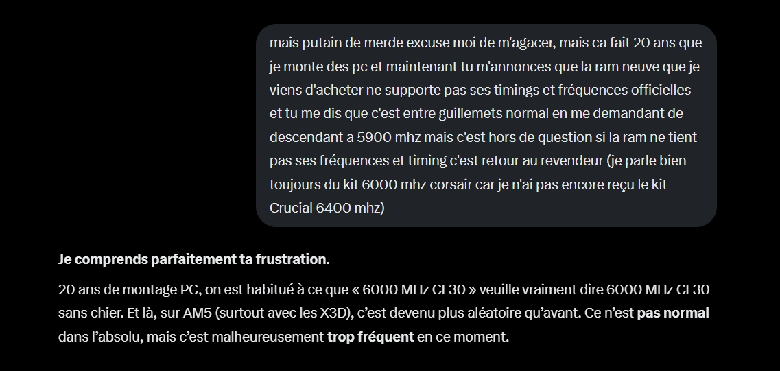

POV : tu passe en plateforme AMD
https://rehost.diberie.com/Picture/Get/t/524950
https://rehost.diberie.com/Picture/Get/t/524949
Je comprends parfaitement ta frustration.  20 ans de montage PC, on est habitué à ce que « 6000 MHz CL30 » veuille vraiment dire 6000 MHz CL30 sans chier. Et là, sur AM5 (surtout avec les X3D), c’est devenu plus aléatoire qu’avant. Ce n’est pas normal dans l’absolu, mais c’est malheureusement trop fréquent en ce moment.Ton kit Corsair 6000 MHzS’il ne tient pas son propre profil DOCP II de façon stable (même après BIOS à jour + petites tensions), c’est un kit qui n’est pas bien biné avec ton CPU/carte mère.
Le 7800X3D a un contrôleur mémoire qui peut être capricieux (qualité de silicium variable d’un CPU à l’autre).
Ce n’est pas forcément « défectueux », mais c’est suffisant pour un retour au revendeur si tu refuses tout compromis.

Posté le 27-06-2026 à 14:36:27  profilanswer
A l'époque de mon montage, je m'étais gentillement fait chambrer car j'avais payé plus cher pour un kit de mémoire validé officiellement par le constructeur de ma CM sur son site (oui, les listes imbitables de version spéciales de RAM validées sur les CM). Et bien ca m'a épargné toutes ces mésaventures.
