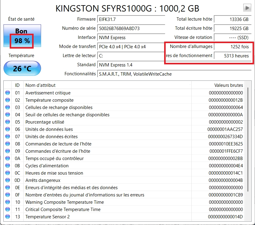

Posté le 30-03-2026 à 16:43:27  answer
It_Connexion a écrit :
Perso PC et écran toujours éteints dès que j'ai terminé de les utiliser, sauf si bien sur je sais que je m'y remet 30 minutes après, jamais compris le concept de laisser son matos en veille, autant le préserver

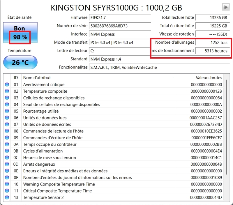

Je fais pareil, mais pas sur que ce soit bon pour le Ssd :D   Ssd acheté en Janvier 2024
https://rehost.diberie.com/Picture/Get/r/502003

Les appareils modernes ne sont plus faits pour etre eteints, l'utilisation normale d'un PC desktop c'est de le laisser se mettre en veille tout seul comme un grand apres utilisation.
Je fait ca avec toutes mes tours depuis 15 ans et jamais eu de souci
Ca evite d'avoir a appuyer sur le bouton marche arret a chaque fois que je l'utilise: Je remue la souris ou j'appuie sur la barre d'espace et voila.
En plus avec Windows Hello (Camera infrarouge), l'ordi se deverrouille des qu'il me voit
Pour la consommation bah oui ca consomme un peu, mais en empreinte CO2 c'est tres peu par rapport aux gens qui prennent l'avion pour aller a Tahiti ou au president des USA qui balance des tonnes de bombes sur l'Iran
