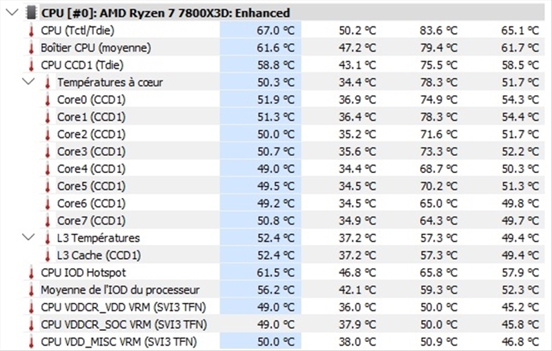

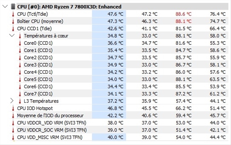

havoc_28
Posté le 14-07-2025 à 20:26:55  profilanswer
MonsieurPoney a écrit :
En idle, sous HWMonitor, j'ai actuellement ça
Package : 58
CCD : 52
Cores (max) : 43
L3 Cache : 43,3
SoC : 58
Choquant/choquant?
Température de la pièce aussi ? A 20° ou 27° c'est pas la même histoire par exemple :D.
Après en fonction du boitier et de la courbe de ventilation générale ... faut laisser 20/30 min au repos facile histoire que la température redescende bien.
Genre là il doit faire  ~23/25° d'après le thermomètre de la pièce (graduation peu précises :o), pour les temp max Boinc tournait tout à l'heure mais plus de nouvelles tâches depuis (WCG).
https://rehost.diberie.com/Picture/Get/r/408368
Le Ventirad C'est un PS120 et le boitier un R7 Compact (2*140 à l'avant et un 120 à l'arrière actuellement avec le TOP clos pas celui aéré).
Edit et juste en jeu :
https://rehost.diberie.com/Picture/Get/r/408401
Que le 7800X3D puisse avoir une température de fonctionnement élevée en applicatif lourd oui, en jeu normalement c'est tout de suite plus gérable.
Message édité par havoc_28 le 14-07-2025 à 23:04:02
