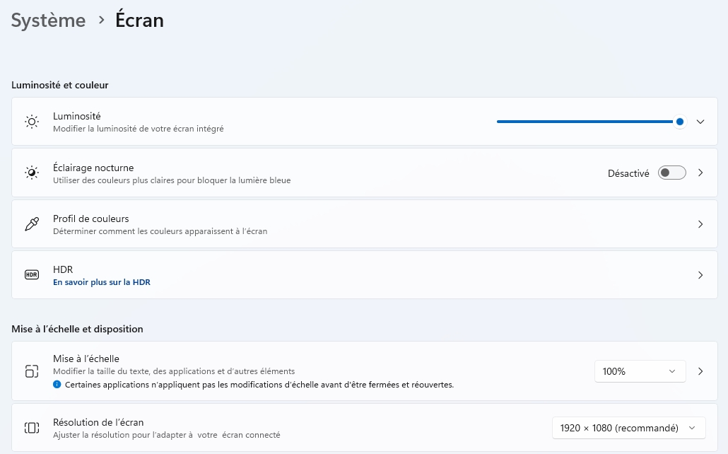

Kewyn a écrit :
Ah
le truc de taille de police dans "accessibilité" là ? Suis à 100% donc :o
Pas tout a fait
https://rehost.diberie.com/Picture/Get/r/345875

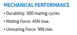

C'est très fragile les ports sata. J'avais lu je sais plus où que c'était donné pour 100 cycles.
edit : 500 cycles actuellement :o
https://rehost.diberie.com/Picture/Get/f/345951

Colonel Sn​@ke
Posté le 28-01-2025 à 08:00:23  profilanswer
bluesnakes a écrit :
C'est lequel ton disque système ? Si c'est le nvme et qu'avec lui seul ça met 2min à booter ça sent pas très bon.
Si j'étais toi je ferai une mise à jour du BIOS, sans y mettre trop d'espoir
Oui, un des nvme est mon disque système, c’est lui que je suspecte.
n°11396777
Vini
Vini - Le vrai
Posté le 28-01-2025 à 09:33:54  profilanswer
D'ailleurs j'ai ma RAM actuelle en 3600, de ce que je lis ici si je prends un kit (de remplacement) en 3200 ça changera rien c'est ça ? :o
n°11396779
Darkbl4de
Posté le 28-01-2025 à 09:40:57  profilanswer
https://rehost.diberie.com/Picture/Get/f/345952
Bon à coup de 1 débranchage + 1 rebranchage par manipulation, ça fait quand même 250 interventions sur le PC avant de changer de CM, y a de la marge :D
Et encore, 500 c'est un minimum garanti j'imagine...
