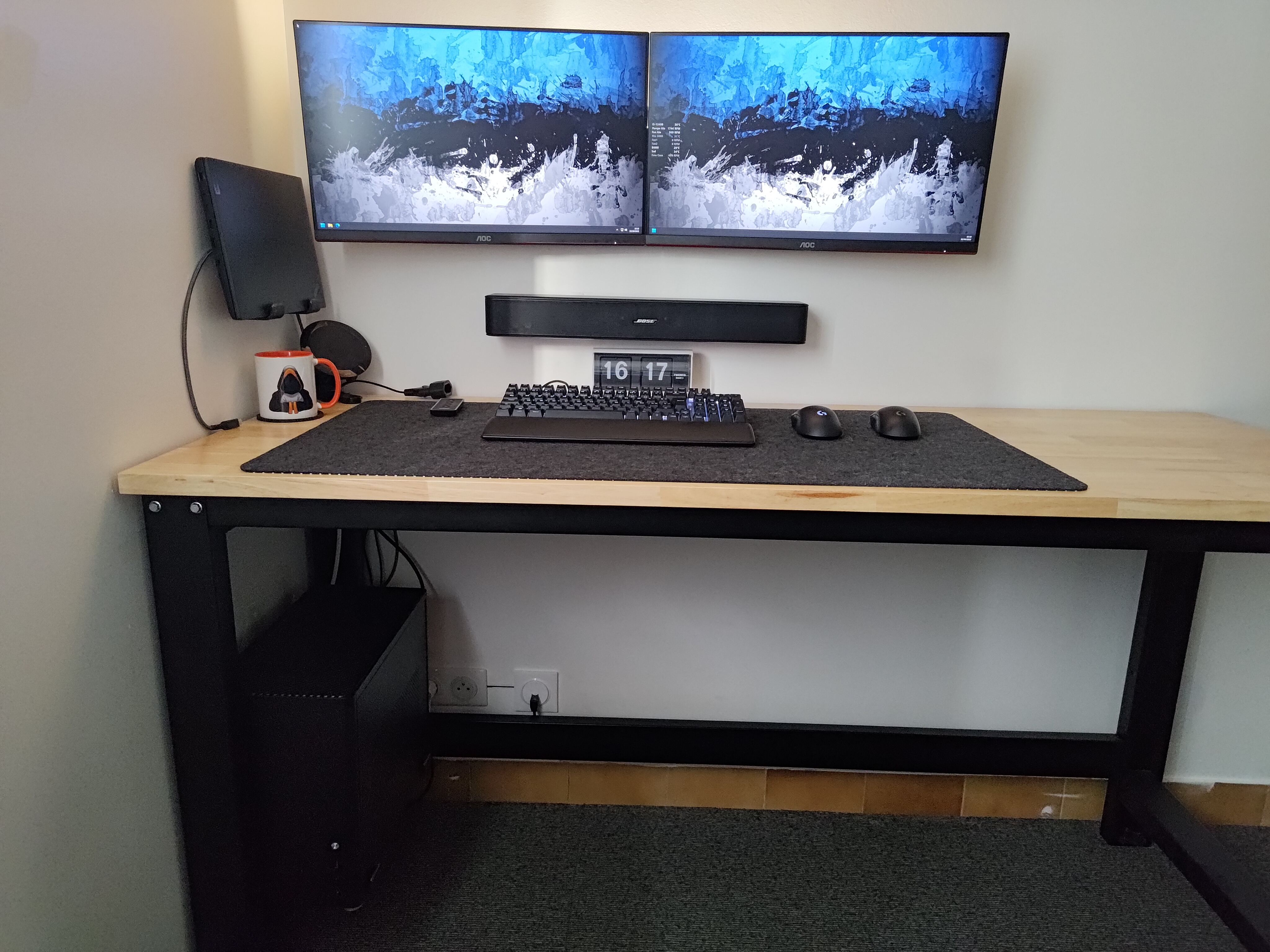

Posté le 22-10-2023 à 16:33:28  answer
Bon, aujourd'hui c'était câble management, mais pas dans un pc!
Avant
https://rehost.diberie.com/Picture/Get/r/199369
Après
Message édité par Profil supprimé le 22-10-2023 à 16:33:45

coil whine
Renvoie-là au SAV
Posté le 22-10-2023 à 16:36:39  profilanswer
Les écrans paraissent super hauts.
n°11290310
Posté le 22-10-2023 à 16:46:03  answer
Le bas des écrans est a 20 cm du plan de travail. Le plan de travail est a 82 cm du sol.
Bien installé, mes yeux arrivent au milieu des écrans

It_Connexi​on
Posté le 22-10-2023 à 16:52:22  profilanswer
Je les trouve hauts aussi j'avoue

katset
Marcel Poutre
Posté le 22-10-2023 à 16:53:34  profilanswer
Il est recommandé que les yeux soient à hauteur du haut de l'écran. Après si t'es confortable comme ca c'est tout ce qui compte ;)
n°11290318

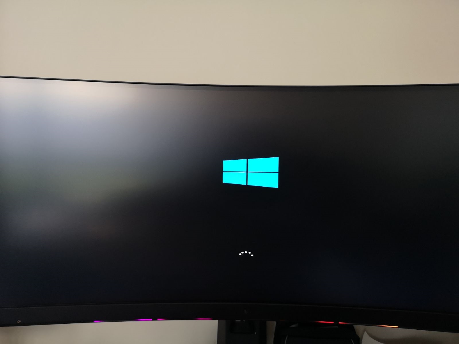

Posté le 22-10-2023 à 17:07:35  profilanswer
C'est normal qu'après le boot sur la clef windows, ça n'avance pas ? J'ai attendu plus d'une demi heure après avoir choisi mon disque nvme pour l'install avec une copie de fichier mais toujours à 0%...
J'ai reboot parce que ça me gonfle (sérieux jpp), ça fait un quart d'heure que j'ai le logo Windows qui tourne... Sans déconner [:bluelou:4]
Message édité par tonton-thon le 22-10-2023 à 17:08:06

n°11290319
davids
Posté le 22-10-2023 à 17:09:00  profilanswer
slds est peu être très grand
putain, c'est propre ... ils sont dans le mur les câbles des écrans ??
n°11290320
davids
Posté le 22-10-2023 à 17:10:00  profilanswer
tu devrais revérifier ton cpu, ce n'est pas normal tout ça :/

tonton-tho​n
AV2F
Posté le 22-10-2023 à 17:13:45  profilanswer
fait nous une photo des pins du cpu
Ça veut dire que je démonte tout. Je touche plus à rien  :sweat:
WE de merde  :(
WipEout 2097 a écrit :
Essaie avec une clef Win11 :o
Tu las faite avec l'utilitaire de MS ? ou c'est iso de source suspecte
C'est une clef usb de boot Windows depuis le site officiel
♫ Enjoy the silence ♫

WipEout 20​97
Processus créatif
Posté le 22-10-2023 à 17:15:11  profilanswer
Mais t'as l'impression que c'es totalement figé ? le curseur de la souris bouge ?  [:transparency]
vraiment bizarre

davids
Posté le 22-10-2023 à 17:16:25  profilanswer
WE de merde  :(
tu n'as mis qu'un seul ssd pour l'install ?
je te conseille d'enlever tous les SSD sauf celui sur lequel tu installes windows .... installer Windows avec une clé usb (est elle fiable la clé?) ça ne prends que 10 minutes et de 0% à 100% c'est rapide
Message édité par davids le 22-10-2023 à 17:16:51

tonton-tho​n
AV2F
Posté le 22-10-2023 à 17:19:11  profilanswer
vraiment bizarre
Le curseur bougeait oui.
Là depuis tout à l'heure c'est comme ça
https://rehost.diberie.com/Picture/Get/r/218406
Oui uniquement le ssd vierge est présent, j'ai enlevé tout le reste.
La clef est fiable oui je l'ai déjà essayé autrement avant.

davids
Posté le 22-10-2023 à 17:20:52  profilanswer
redémarre tu ne risques rien
ok pour la clé

tonton-tho​n
AV2F
Posté le 22-10-2023 à 17:24:28  profilanswer
Putain je viens de trouver...
J'avais oublié de débrancher mon SSD SATA derrière la tour. Je reboot et là c'est déjà installé à 50%  :ouch:
Le SSD était en conflit depuis le début sans que je le sache...

n°11290340
Posté le 22-10-2023 à 17:53:44  answer
celestins a écrit :
il a simplement effacer avec toshop
Pour moi c'est moins compliqué de les faire réellement passer dans le mur que faire un totoshop.  :D
https://forum.hardware.fr/forum2.ph [...] 0#t2592132
Message édité par Profil supprimé le 22-10-2023 à 17:54:22
