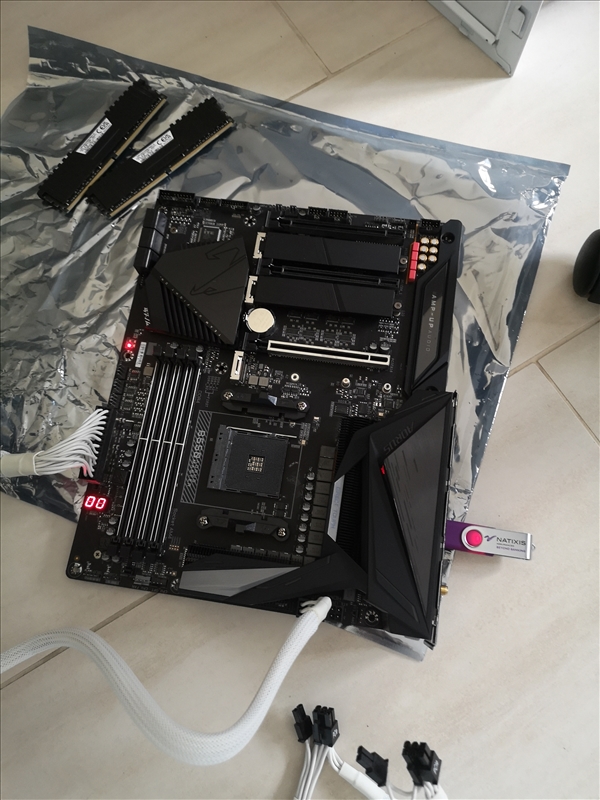

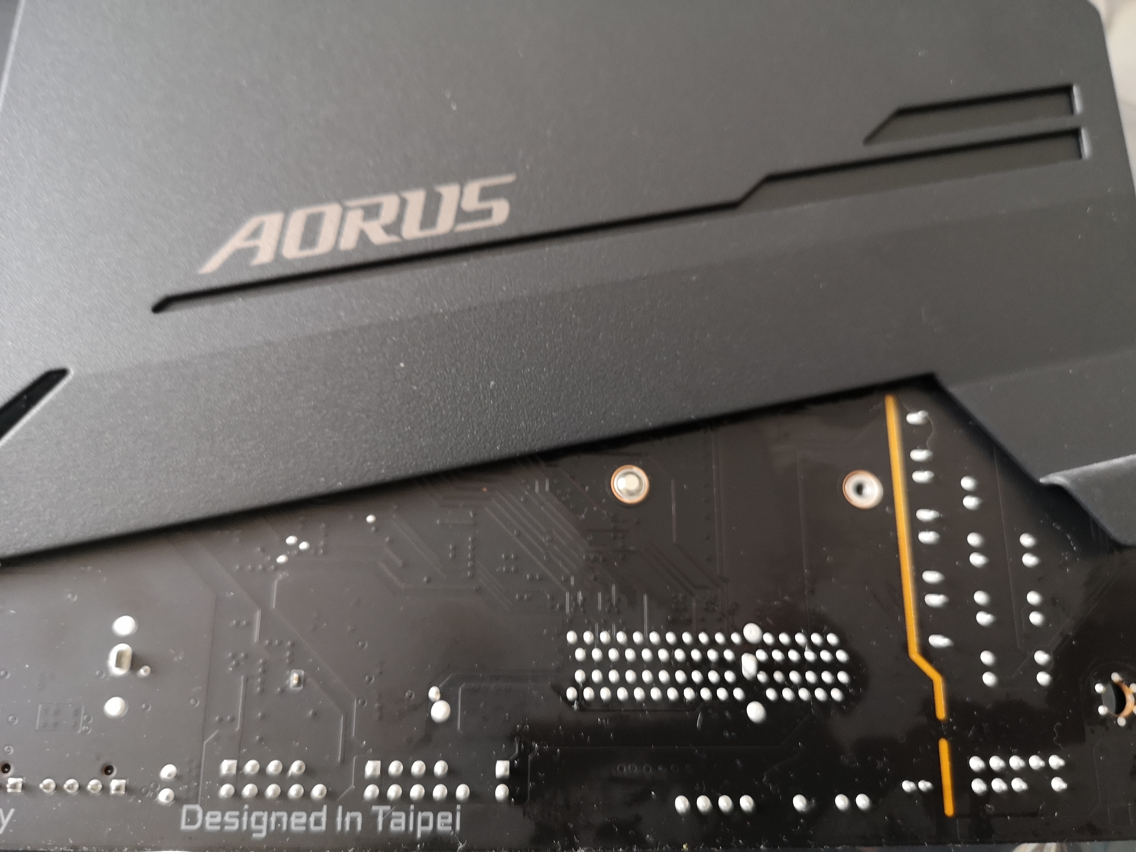

J'ai reçu ma B550 Aorus Master.
Je tenterai le flash via le Q bios machin tout à l'heure, par contre au dos de la CM, j'ai une sorte de black plate mais vers le bas, j'ai comme l'impression d'avoir un truc qui a coulé, je sais pas si c'est de la graisse mais on voit bien que ça 'tâche' le PCB.
Je dois m'inquiéter? :o

Valaint671​30
Cinquième soleil
Posté le 21-10-2023 à 13:24:11  profilanswer
C'est les pads thermiques GB ça.
Ils vieillissent mal pour certains...
Un petit coup d'alcool puis essuyer, et attendre que ça revienne pour recommencer :o

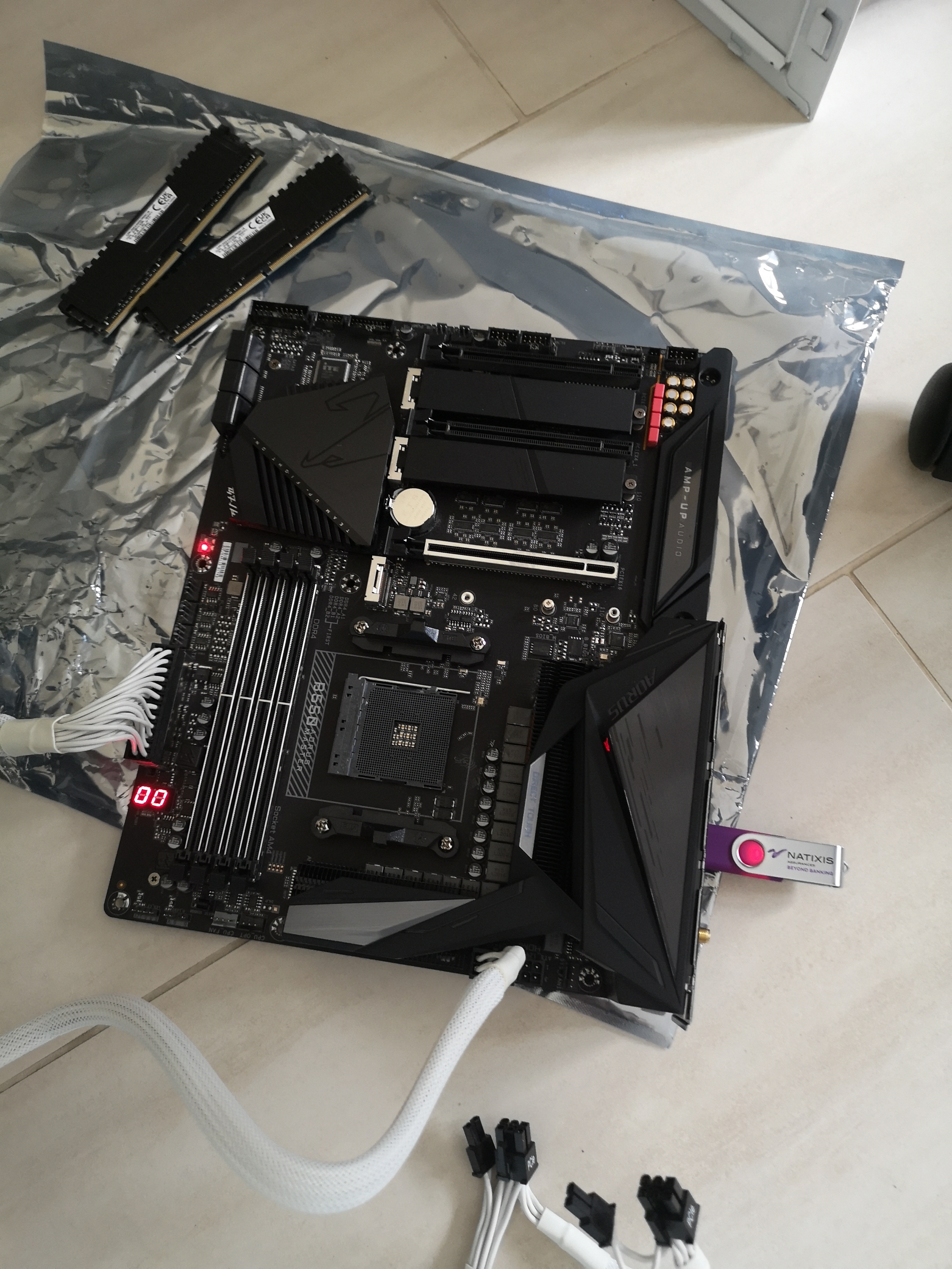

tonton-tho​n
AV2F
Posté le 21-10-2023 à 14:34:16  profilanswer
Merci  :jap:
Flashage en cours  :D
https://rehost.diberie.com/Picture/Get/r/218170

tonton-tho​n
AV2F
Posté le 21-10-2023 à 16:35:38  profilanswer
Je vais avoir besoin de votre aide  :sweat:
J'ai tout installé, je boot... Led de la RAM qui reste allumée, pas de boot, le pc tourne mais écran noir...
Je change les emplacements de barrettes (avec difficulté vu le gros rad), pareil...
Je ne mets qu'une barrette... Encore pareil.
Je mets mes 'anciennes'... Toujours pareil.
Je fais comment ? Elle serait défectueuse ?  :sweat:
♫ Enjoy the silence ♫
n°11290017
katset
Marcel Poutre
Posté le 21-10-2023 à 16:48:01  profilanswer
Cables d'alimentation tous bien enfoncés ?
ou
T'aurais pas trop serré / mal monté le rad cpu et tordu des pins ?
:sweat:
Message édité par katset le 21-10-2023 à 16:48:58
n°11290019
tonton-tho​n
AV2F
Posté le 21-10-2023 à 16:50:23  profilanswer
Ça viendrait du CPU ?
Dans ce cas, ça mettrait pas la LED CPU ?  :(
n°11290020
davids
Posté le 21-10-2023 à 16:53:39  profilanswer
reflashe le bios ... on ne sait jamais .... c'est assez long comme procédure avec flashback et vérifie le montage (radiateur cpu)
n°11290021
It_Connexi​on
Posté le 21-10-2023 à 16:56:06  profilanswer
Me dis pas que t'as CM est sur le sol ?  [:peur demi-sel]
Galerie Photo Personnelle
n°11290022
havoc_28
Posté le 21-10-2023 à 16:58:37  profilanswer
Elle est au moins sur le papier antistatique donc ça passe. Et le sol n'est pas conducteur :o. Maintenant à voir si la procédure de flash c'est bien passée, comme le dit davids ça prend quelques minutes au minimum.
Message édité par havoc_28 le 21-10-2023 à 17:01:37
T'as essayé la sortie vidéo de la carte mère ?

tonton-tho​n
AV2F
Posté le 21-10-2023 à 17:14:09  profilanswer
La procédure s'est passée comme il faut mais forcément maintenant je me me pose des questions...
n°11290033
havoc_28
Posté le 21-10-2023 à 17:17:19  profilanswer
Donc tu as tout installé, dans un boitier donc ? c'est ennuyeux mais faire un test hors boitier avec le minimum, donc une barrette, la cg ... voir si y a pas un faux contact dans le boitier on sait jamais ? De toute façon si la cm est HS faudra l'enlever du boitier :(.

Posté le 21-10-2023 à 17:22:41  profilanswer
Et donc ça a clignotée pendant plusieurs minutes, puis ça s'éteint et pu rien ? (la procédure de flash sans CPU).
Oui j'ai tout changé comme si j'installais un nouveau pc.
Pour le Q flash oui, comme sur une vidéo que j'ai vue  :jap:
n°11290038
tonton-tho​n
AV2F
Posté le 21-10-2023 à 17:23:01  profilanswer
+1 pour le test hors boîtier avec le strict minimum, tu as des diodes qui s'allument ?
Led de la RAM
n°11290040
coil whine
Renvoie-là au SAV
Posté le 21-10-2023 à 17:24:50  profilanswer
Des cm am4 qui bootaient pas alors qu’elles n’avaient rien, j’en ai eu bien deux ou trois. Et à chaque fois j’ai pas trop su comment je m’en étais sorti.
Des fois, la mobo mets un certain temps avant de pouvoir booter avec la ram pour la première fois…même sur du am4.
Message édité par coil whine le 21-10-2023 à 17:25:36
n°11290042
tonton-tho​n
AV2F
Posté le 21-10-2023 à 17:27:15  profilanswer
Je flippe quand même avec mon CPU, j'espère que j'ai pas fait le con. Je vais démonter le rad.
n°11290043
It_Connexi​on
Posté le 21-10-2023 à 17:27:17  profilanswer
Led de la RAM
Ça c'est normal, pas d'afficheur avec code erreur ?
