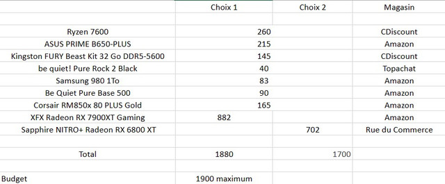

Voila la config PC que je me suis trouvé grâce à Idealo :
https://i.ibb.co/2vP4FHd/Achat-PC.jpg
1- J'ai fait deux estimations avec une 7900XT et une 6800XT, est-ce que la différence de performance vaut les 182€ de différence ?
2- Pour l'alimentation, j'ai prix une RM850X de chez Corsair et je vise toujours du Gold (pour moi Gold = qualitay). Mais peut-être qu'il existe des alimentations bronze/or moins cher de bonne facture et de qualité égale.
3- A part l'alimentation, pensez-vous que je peux gratter encore ?
Reste la sempiternelle question :
- Est-ce que je vends la PS5 + TV 4K (qui ne sert que pour la PS5) pour me payer ce PC
ou
- Je la garde pour les AAA (bien mieux opti sur console) et je pars sur une 6700XT pour les indés/AA/Exclus XBox
Posté le 01-03-2023 à 19:49:11  profilanswer

havoc_28
Posté le 01-03-2023 à 19:58:32  profilanswer
It_Connexion a écrit :
J'ajouterai qu'un bon boîtier te suit des années
Mon Core 500 il a 8 ans il était cheap et il tient très bien dans la durée :o.
De la merde la carte mère, change ça, la gamme prime en B650 est NULLE, les autres marques font mieux : /.
Message édité par havoc_28 le 01-03-2023 à 19:59:46

mukumi
RATATATA
Posté le 01-03-2023 à 20:02:12  profilanswer
Garde ta console et prends une Xbox  [:bastian:3] Vu ta haine de Microsoft prends un Steamdeck sinon.
Sinon l'Asus Prime B650-Plus est une des plus mauvaises CM niveau VRM: https://www.techspot.com/review/263 [...] herboards/
Le pack topachat avec la Tomahawk coûte moins cher et la CM est de meilleure qualité. Io Shield Intégré, Wifi, beaucoup plus de ports USB; manque juste un nvme 5.0 mais c'est pas spécialement dérangeant. La carte Asus devrait couter 140 balles en vrai.
Message édité par mukumi le 01-03-2023 à 20:04:04

Posté le 01-03-2023 à 20:27:34  answer
J'ai aucune haine envers Xbox, je sais pas ou tu as vu cela mon cher Mukumi.
Merci pour les conseils concernant le pack Topachat.

mukumi
RATATATA
Posté le 01-03-2023 à 20:38:15  profilanswer
Je pense que tu auras une meilleure expérience des AAA sur ta oled avec une ps5 (en plus tu peux revendre les jeux) que sur un pc (sauf si tu prends un moniteur ultrawide oled évidemment  [:mazin:2]).
Et le steam deck pour jouer à tes indés pour 500 balles (ou une config d'occasion).

Posté le 01-03-2023 à 20:42:40  answer
1- J'aime pas les consoles portable.
2- J'ai pas de Oled
3- Certains jeux sont uniquement sur PC et sur PS.
4- Si je fais 2-3 AAA cette année, ça sera un miracle.
5- Ce PC THDG, je veux le garder pour 5-7 ans.

mukumi
RATATATA
Posté le 01-03-2023 à 20:48:50  profilanswer
Tu peux docker le steam deck comme une Switch hein  :D
Je pensais que t'avais une télé oled comme tous les membres hfr désolé.  :whistle:
Dans ce cas go config. L'avantage de l'am5 c'est que tu pourras toujours maj le cpu dans quatre ans. Et dans sept ans la cg comme it.
