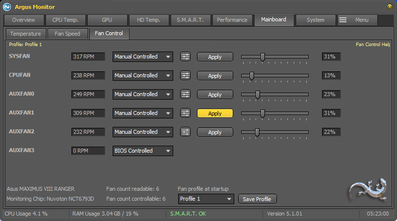

Posté le 30-05-2020 à 16:58:36  profilanswer
komoku a écrit :
Pas possible de descendre sous les 750 rpm si ce ne sont pas des pwm :sweat: J'en ai trois à l'avant dans mon 601, ça reste inaudible avec le boitier sous le bureau. Pas contre pas question de passer en 12V et de rester dans la pièce.
C'est surement une limitation au niveau de ta CM (pas des ventilos) , désactive le lock mini RPM.
J'ai que des ventilos Be Quiet non PWM sur une CM Asus Maximus 8 Ranger avec lock désactivé , je viens de tester cela donne:
Silent Wing 3 140 mm => 320 RPM (en dessous ils s'arrètent)
Shadows Wings 2 140mm => 240 RPM      -
Pure Wings 2 140 mm => 240 RPM           -
Bizarrement les Pure Wings 2 descendent plus bas que les Silent Wings 3 :o
https://i.postimg.cc/4NFPp4r0/Sans-titre2.png
