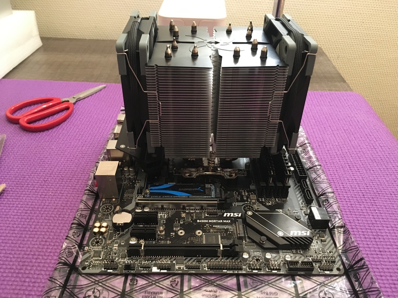

Posté le 16-02-2020 à 21:41:44  profilanswer
https://image.noelshack.com/minis/2020/07/7/1581885640-img-0822.png
Pas mal non? Bon boitier ouvert par contre mais j'ai eu le temps de prendre un screenshot  :)

https://fr.msi.com/Motherboard/supp [...] ort-mem-19
Donc commence par tester les deux barrettes.
Dans le manuel de ta CM, c'est marqué que c'est sur le slot 2 en premier.

Ta ram actuelle, CMK16GX4M2C3000C16 est bien notée compatible avec ta CM et ce CPU, au moins pour deux sticks.
Oui, c'est ce que j'ai fait  [:transparency]
https://tof.cx/images/2020/02/16/3b0ba9baba9e314336db8cba37263981.jpg
n°10701912
Leilu
Posté le 16-02-2020 à 22:12:54  profilanswer
Et chacune sur le slot 2 ?
Expert PAKRAM sur MOS 32 H-track en bibande PADIRAC | Logiciels utiles
n°10701913
myzt
Posté le 16-02-2020 à 22:16:17  profilanswer
J'ai pas essayé, seulement une des deux, j'aurais dû mais faut démonter le ventirad et le revisser à chaque fois
C'est pas la peine d'essayer sans ventirad j'imagine?  [:bakk5]
