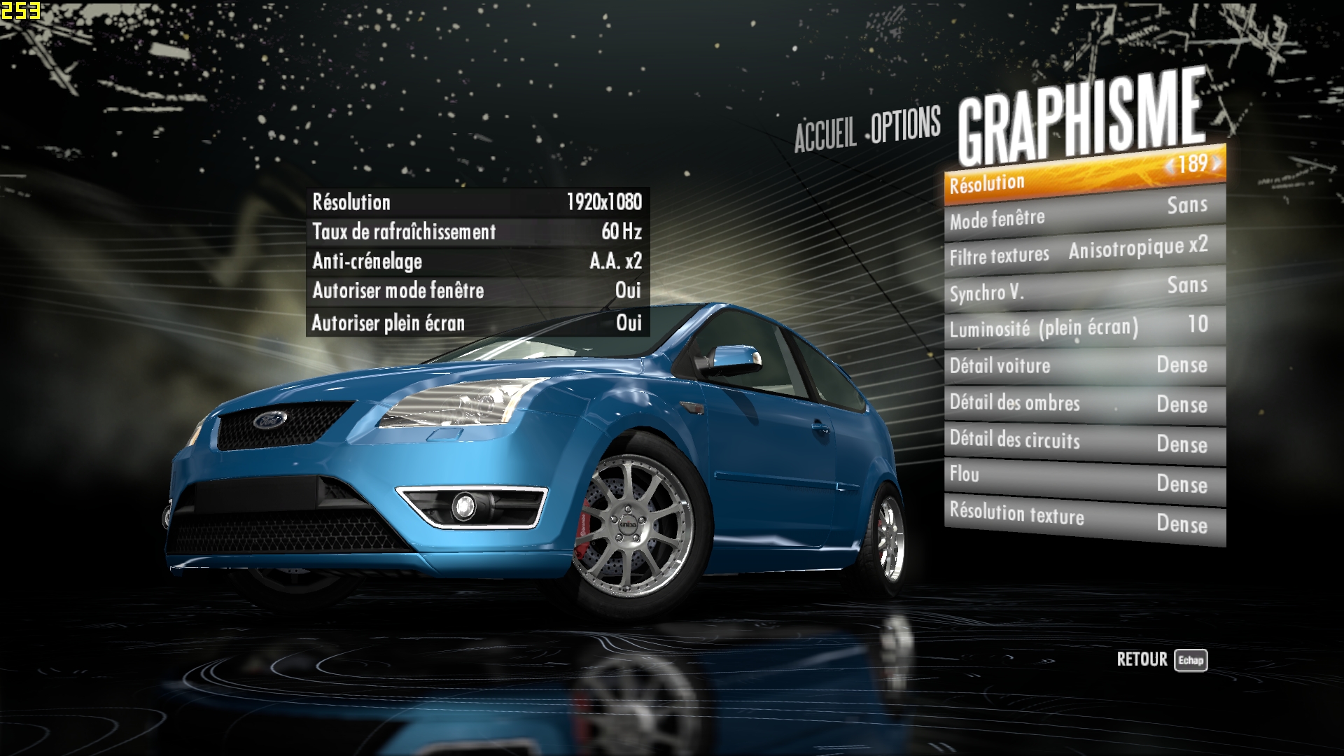

je viens de faire un benchmark de Shift 1 de 2009 avec une 1050ti @stock, avec Fraps
 cpu i5 4670/ram 8 go 1600/windows 10 22h2/pilote nvidia 582.78
course sur Londres (fleuve), nombre de voiture 0, donc juste sa voiture
réglage video en 1920x1080, tu as un écran 1920x1200 ?
AA 2x
aniso 2
qualité au max Dense
  https://rehost.diberie.com/Picture/Get/t/560458
Fraps  capture 'FPS' de 100 secondes, sur la course
https://fraps.com/download.php
"2026-10-09 12:48:03 - shift
Frames: 12239 - Time: 100000ms - Avg: 122.390 - Min: 93 - Max: 150"
compare avec la gtx660/3570k
tu as aussi Grid, celui de 2007, le miens ne marche plus (dvd)
ou Grid 2 de 2013 ?
AA 2x
aniso 2
ou Grid 2 de 2013 ?
