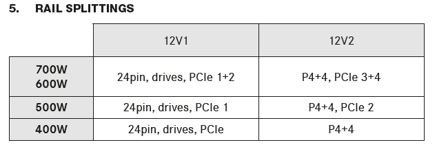

- Elle est constituée de 2 rails 12V avec une répartition dont je te laisse visualiser ci dessous. 12V2 c'est 28A et 12V1 c'est 32A
https://rehost.diberie.com/Picture/Get/t/49473
concrètement, ton cpu oc et un câble pcie de ta futur 3080 ,  seront branchés sur la rails 2 à 28A et sécurisé si surcharge; et cela peut tirer  pas mal sur ce rail surtout avec la définition qui pompera plus vu l'image à traiter.
En principe les câbles de ce modèle sont fabriqués avec un câblage awg16  (diamètre de fabrication etc) comme d'autre fabricant qui logiquement reste un standard,
donc plus résistante car les indicateurs de puissance sont ~150W par câbles 8 pins, mais cela peut monter encore car la rtx 3080 tire pas mal de puissance .
Mais potentiellement il y a une marge surtout avec un dédoubleur qui pour info et en câblage awg 18 même si nvidia recommande encore une fois un câblage awg16.
Même chose coté alim avec  rails  12v avec  potentiellement une petite marge supplémentaire en ampérage.
sur le 12v1, pas de problème vu l'ampérage à 32A,  le port pcie de la carte mère  peut alimenter la carte graphique à hauteur de 75W,  ~150W du câble pcie  voir un peu plus ou moins en fonction de la répartition..
ne reste que disque/ ssd/ ventilateur/ carte mère donc il y a de la marge.
je dirai même que le dédoubleur pourrait même être brancher en V1 et le câble solo en V2 pour une meilleur répartition.
Dommage qu il n y a pas interrupteur pour basculer du multi en mono comme certains modèles d'alimentation.
_____
Bref, tout ça pour dire que, je te conseillerais de changer ton alimentation de 600W,  car ces détails cités au dessus dont la définition qui consomme plus coté GPU +
+ les recommandations nvidia qui ne veulent pas dire  obligatoire + ce multi  rails même si on peut repartir la charge, me laisse sceptique.
D'ici à ce que tu trouve une rtx 3080; identifier une bonne alimentation de 750W voir 850W de qualité et plutôt monorail comme chez seasonic par exemple.
même si en multi y a de bonnes alimentations avec une très bonne répartition avec un peu plus de rail (4 et plus par exemple).
