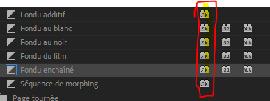

les fondus en principe ca peut être calculé sur la cg,
avec une 1080 Ti t'es censé être à l'aise à ce niveau, mais faut voir si t'as bien activé l'acceleration matérielle ds Premiere

Merci pour ton retour.

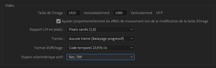

En faite j’utilise pas mal de transition vidéo sur des courtes durées et j’utilise surtout des « texte / titrage » en mouvement, les 2 cumulés font que j’ai de gros freeze sur la visualisation.
Comme tu conseils, j’ai déjà fais pas mal de paramètres au niveau d’adobe premiere (sans résultat) avant de poster sur le forum.

quand tu recherches le fondu en question, y a t il un Lego sous format 2D comme ci dessous? car les fondus profite de la carte graphique et ne doivent pas saccader.

Le "fondu au noir" possède bien le logo que tu indiques pour l'accélération mais toujours ce problème latence :(

ok pour les prises vidéos, donc il faut juste contrôler les paramètres de ta séquence (timeline), onglet séquence et paramètre afin de voir si cela correspond bien à ceux de tes vidéos.
il faut conservée pixel carré 1 et le balayage progressif. et d em odifier le reste (définition, ips).
parfois quand c'est pas la même chose, cela fou un peu le bordel comme ton souci en pré visu dès qu il y a effet, transition etc.
exemple ci dessous pour du FHD
https://rehost.diberie.com/Picture/Get/f/41322
après comme dit plus haut, en dessous du cadre vidéo de sortie, il ya  une fonction en dessous du cadre pour la visu en intégrale, 1/2, 1/4 pour diminuer la qualité et fluidifié le travail en prévisu.
