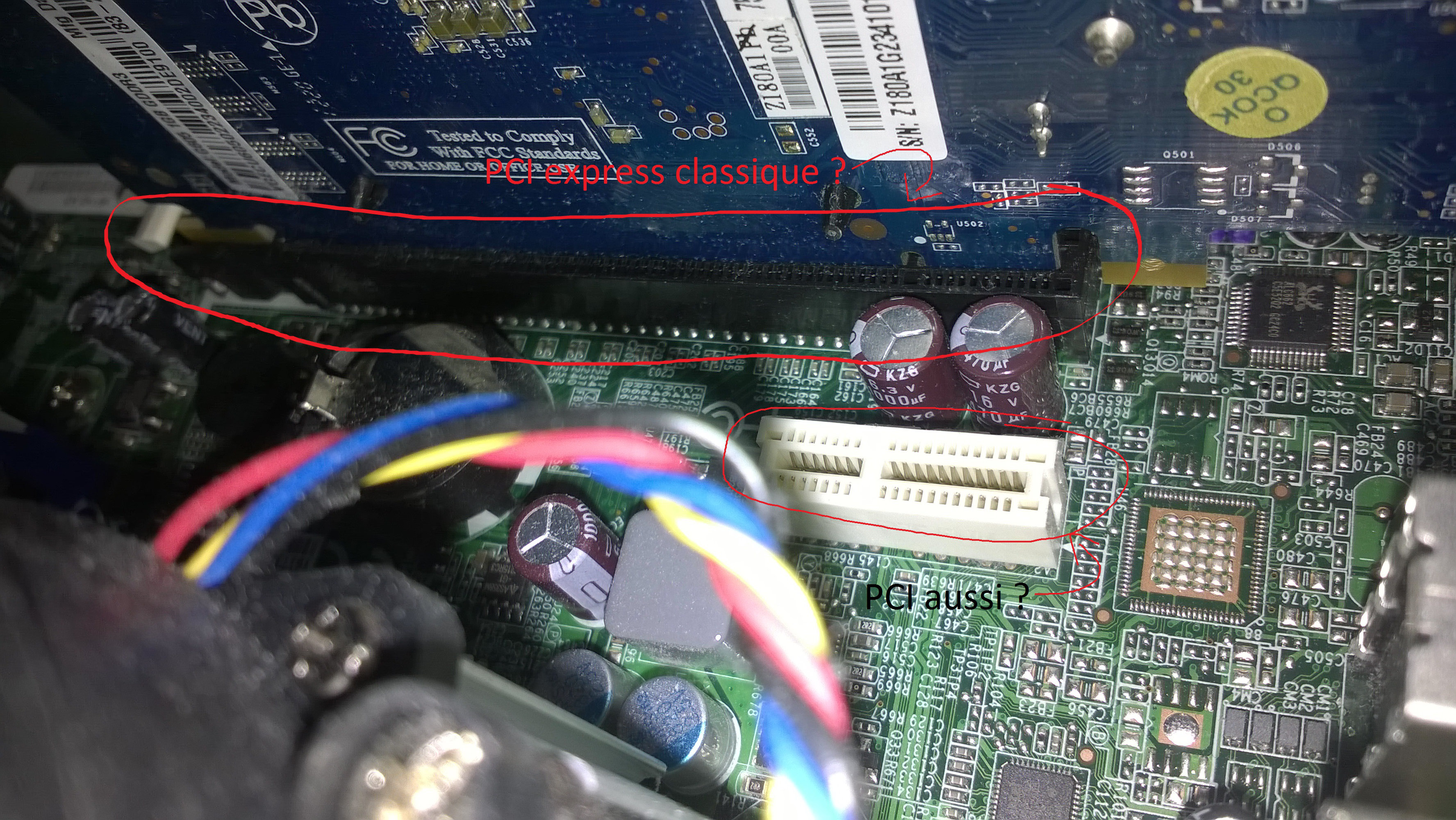

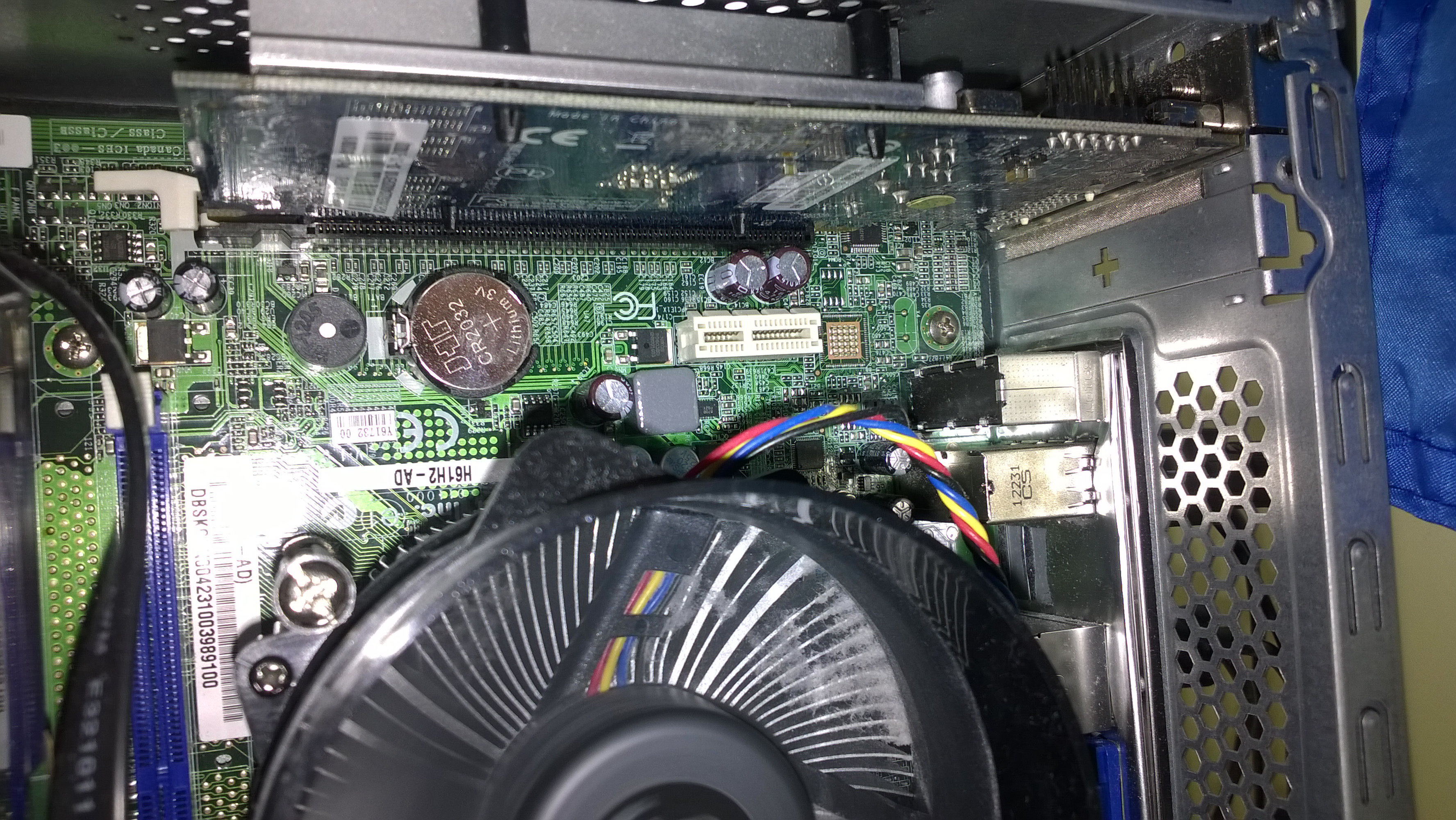

C'est vrai que c'est du très bon matos que je pourrai mettre :D J'ai passé pas mal de temps à chercher et je crois que je vais être obligé de changer aussi la carte mère, quand j'ai ouvert mon PC, j'ai regardé la connectique de la carte graphique, voilà à quoi elle  ressemble :
http://zupimages.net/up/14/17/9hq7.jpg
Je pense donc prendre un boitier Zalman Z3 plus (j'aime beaucoup le principe de la vitre); une alimentation Corsair CX Bronze de 500W modulaire; une carte graphique Sapphire Radeon R7 260X 2G GDDR5; une carte mère MSI b75MA-E33.
Merci pour vos réponses qui m'ont véritablement aidé.

Tu pourrais aussi faire un truc : changer la carte mère uniquement si besoin.
Le port pour la carte graphique c'est du PCI-E, tu auras le même sur une MSI B75MA-E33.
Un lombric peut comprendre l'univers parce qu'il fait des trous de ver.

Posté le 26-04-2014 à 20:35:25  profilanswer
Donc si je comprends bien, la Sapphire R7 citée précédemment, pourrait aller sur cette carte mère de base que j'ai en ce moment ? :D Si c'est le cas je suis juste trop heureux !

Posté le 27-04-2014 à 09:04:49  profilanswer
par contre surement pas dans ce boitier et surement pas avec cette alim
Bonnes affaires neuves du moment (GPU,CPU,HDD,ALIM) / [Guide d'achat] Choisir sa config selon son budget / [Guide d'achat] Boitiers

Je savais qu'une R9 280X ne pourrait pas aller avec un I3 comme le miens, mais je n'en veux pas, déjà par raison budgétaire et compatibilité.
Si je repose ma question de base :
Est que, sur mon PC de base, je peux changer la carte graphique pour mettre une R7 260X avec 2Go GDDR5 ?
Si oui, je suis obligé de changer le boitier, l'actuel est bien trop petit. L'alimentation aussi serait changée pour une 500W modulaire certification bronze à la place de ma 220W.
J'espère que la mère n'aura pas besoin d'être changée, ça m'embêterai trop...
(ps : une photo du dessous de la carte graphique actuelle est postée plus haut, on y voit le connecteur qui, je pense, est un PCI express mais je n'en suis pas sur.)
Lien de la carte graphique que j'envisage d'acheter : http://www.ldlc.com/fiche/PB00158862.html

Je veux juste savoir maintenant si je peux brancher cette fameuse R7 sur ma carte mère actuelle.
(En changeant alim+boitier pour qu'ils suivent).
je repose la photo de la prise de ma carte mère actuelle (qui est la seul prise comme ça de la carte mère )
http://zupimages.net/up/14/17/5hts.jpg
Voilà merci.
(PS: pas besoin de dire quoi que ce soit pour la R9, je n'ai pas les moyens pour y mettre 150€, déjà que la R7 est a 100€...)

Bien sûr que c'est du PCI express sur ta CM, ça peut être rien d'autre.
