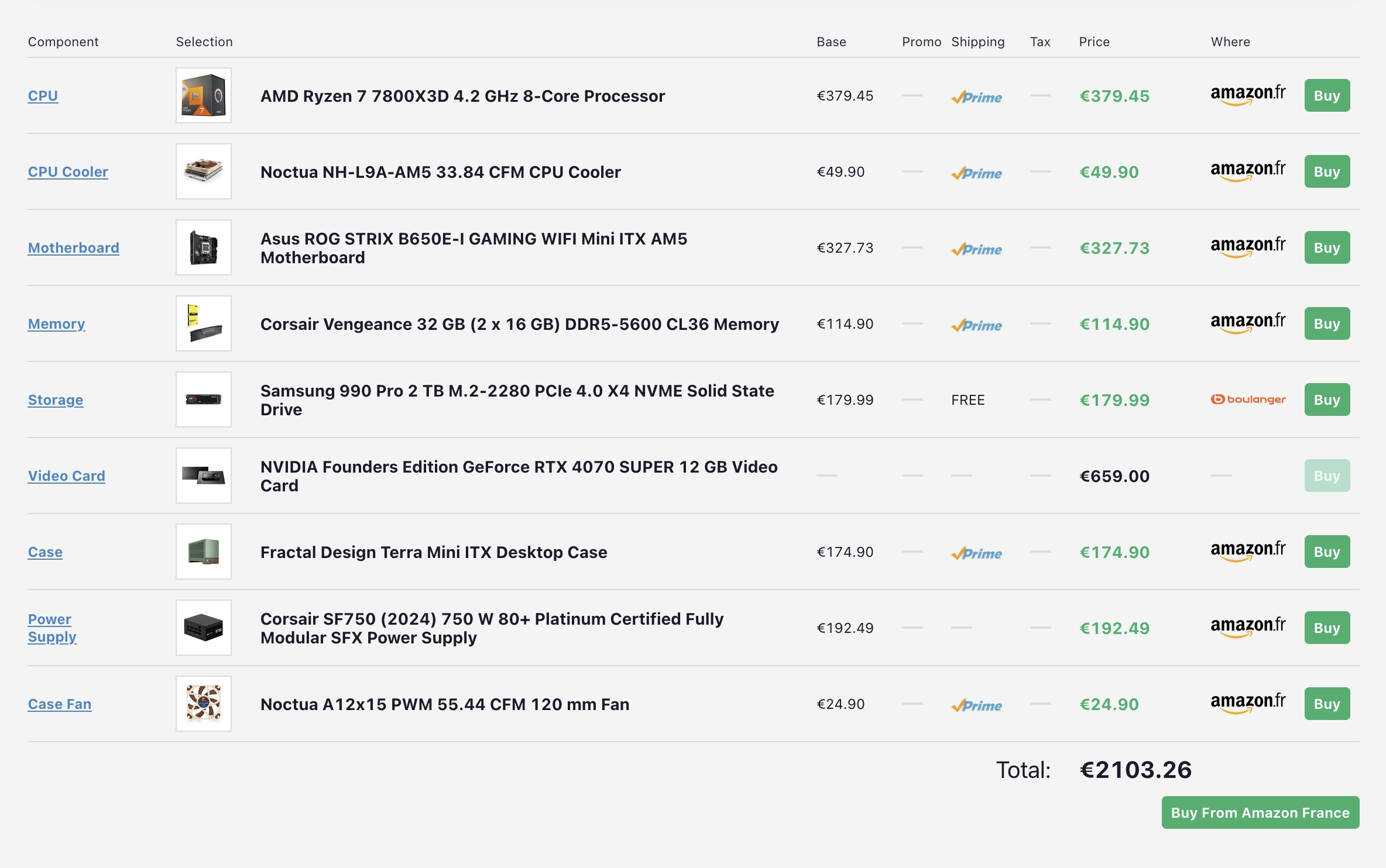

Hello :hello:
Je me suis remis à jouer et j'ai acheté il y a quelques mois un Lenovo Legion Pro 5 16" (R7-32GB-1TB-RTX 4070). J'en suis globalement content, niveau perfs c'est plutôt satisfaisant, mais je trouve qu'il fait trop de bruit, jouer sans casque c'est vraiment pénible :o Je l'avais pris à la base parce que j'avais besoin d'une sortie USB-C pour connecter un écran, mais ce n'est plus le cas. Bref, je peux partir sur un boitier maintenant :jap:
Côté écran, j'ai un Alienware AW3225QF (Oled, 32", 4K, 240Hz).
Je souhaiterai donc remplacer le PC portable par une config SFF, en partant sur un boitier genre le Fractal Terra Jade ou quelque-chose d'équivalent, du moment qu'il soit sobre. Il me sert exclusivement à jouer, j'ai un autre portable pour le taff.
Au niveau des jeux, je joue pas mal à CS2 (actuellement en ~2560x1920), un peu de Sea Of Thieves, Factorio, Heroes of Newerth.
J'aimerai me monter une machine future-proof, et qui puisse me permettent d'exploiter un peu mieux les 240Hz de l'écran :whistle: Côté Budget, environ 2000 voir un peu plus si ça vaut le coup/coût
Pas spécialement fan du Watercooling dorénavant (j'ai donné quand j'étais jeune :D ).J'aime bien les GPU NVIDIA FE, ils sont beaux :o Mais si c'est hors budget, je peux faire une concession :o Le PC doit avoir du Wifi et disons au moins 1 ou 2To de disque (un seul?). Pas du tout fan du RGB, j'aime les choses sobres. Je ne fais pas d'overclocking également.
J'ai tenté quelque-chose : https://fr.pcpartpicker.com/list/6MHbJy — j'arrive à ~2100€ et je sais pas si c'est homogène, ça fait belle lurette que j'ai pas monté un PC :D
https://rehost.diberie.com/Picture/Get/r/296582
Ça vous inspire ? :jap:

Salut,
premier problème : https://ncc.noctua.at/coolers/NH-L9a-AM5-84/cpu/all/AM5 le ventirad ne tiens pas la fréquence de base d'un 7800X3D même si les X3D chauffent peu (en comparaison d'un 7800X ou des Intel I7 et i9 qui sont de vrais fours) on parle d'un 8C/16T... et le boitier est assez contraint.
Sinon j'essaierai de pas trop claquer dans la mobo "rog strix de la mort qui tue"... Une B650I Lightning WiFi fera le même taf que la ROG pour 120€ de moins : https://www.topachat.com/pages/deta [...] 20915.html

Salut,
Merci pour ton retour, je vais voir pour changer le ventirad alors, j'avais pas pensé à ça.
Pour la carte mère, j'ai lu des retours sur reddit de personne qui se plaignaient du wifi de la Lightning, et comme je vais l'utiliser principalement en Wifi, ça m'a fait peur et je me suis dit naïvement que l'autre plus chère ferait mieux le boulot. Je vais creuser le sujet, merci :jap:

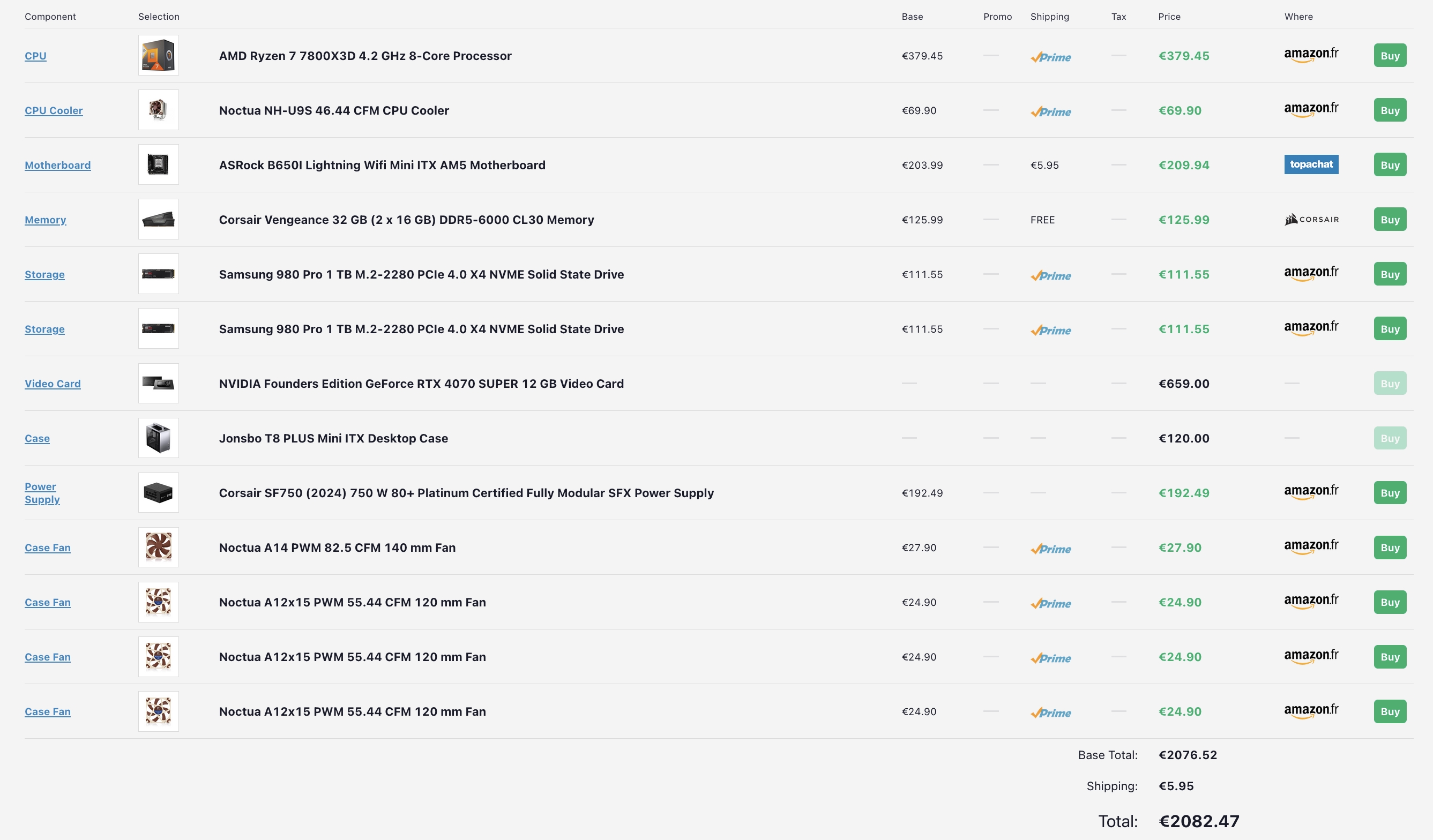

Posté le 27-06-2024 à 12:04:38  profilanswer
Nouveau build avec le Jonsbo : https://fr.pcpartpicker.com/list/VLVyMV — J'arrive à 2080€.
Pour le ventirad, j'ai pris le Noctua NH-U9S qui semble être compatible avec le 7800X3D d'après leur site ( https://ncc.noctua.at/cpus/model/AM [...] 00X3D-1649 )
Le boitier supporte une alimentation ATX, mais je pense que rester en SFX m'aiderait à gagner de la place pour le cable management.
J'ai mis la CM ASRock B650I Lightning comme suggéré par lesabreur, et de la RAM 6000@CL30 qui semble plus appropriée d'après ce que je lis.
J'ai également rajouté un deuxième SSD, comme ça 1 pour le système, 1 pour les jeux.
Pour le GPU, je vais voir si je reste sur une FE, en fonction des soldes.
Ça vous semble un peu mieux ?

Non voilà l'info exact de Fractal :
*CPU cooler max height48 mm (Configured for Max GPU) / 77 mm (Configured for Max CPU-Cooler)
77 mm au max et là on diminue la capacité (en épaisseur du gpu...)

Noctua c'est bien mais à 70 boules le 92 mm... faut arrêter le délire!
137 mm max de haut c'est un peu chiant. Peut-être ça : https://www.amazon.fr/Thermalright- [...] B0BRPZ5W89 ça a l'air detenir sur un 7950X (16C32T) : https://www.google.com/search?clien [...] DJR8,st:17
n°11346914

Posté le 27-06-2024 à 21:59:24  profilanswer
Tu m'as devancé pour le ventirad, j'allais chercher quelque-chose de moins parce que c'est clairement abusé ouais. Je cherchais un moyen de filtrer des ventirad par hauteur.
J'étais tombé sur quelques Thermalright, ça à l'air de bonne facture, merci pour les liens, je vais swaper dans le build.
PS : j'ai commandé le boitier tout à l'heure, y'a plus qu'à :D :D

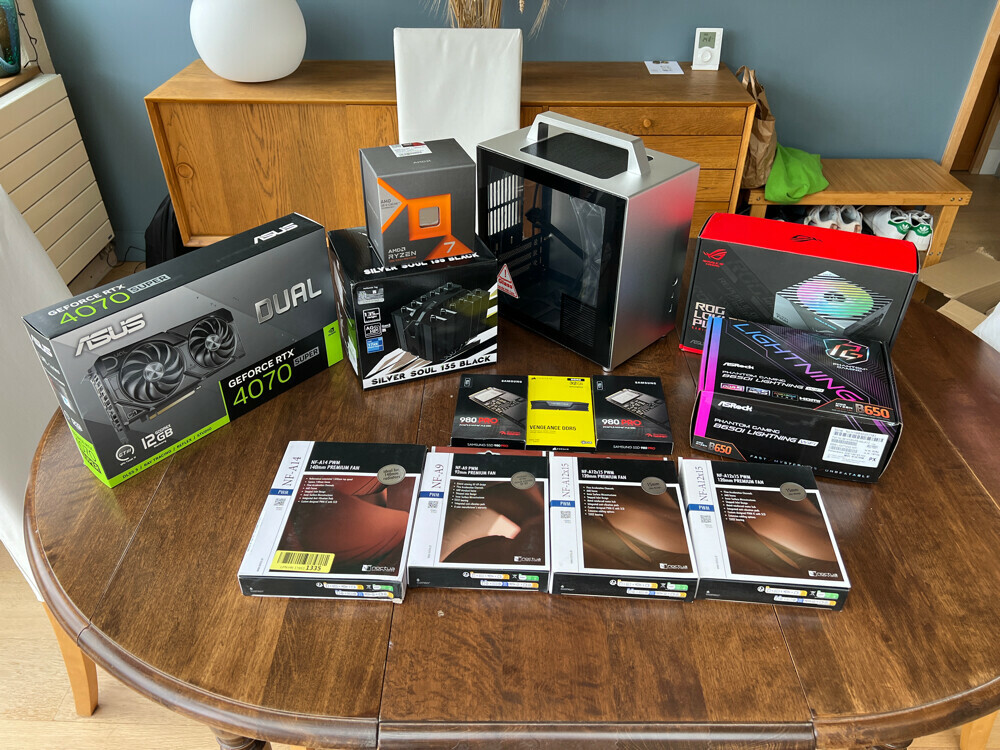

Posté le 04-07-2024 à 22:16:44  profilanswer
Update : boitier / CM / GPU reçus, Amazon a repoussé la date de livraison du reste au 9 juillet..! Moi qui espérait monter le PC ce soir :D
Agréablement surpris par le boitier, il respire la qualité, le métal à l'air assez épais, et le carton d'emballage l'était aussi.

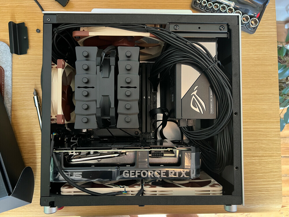

Posté le 06-07-2024 à 11:14:05  profilanswer
So far so good, j’attends la 4070 SUPER FE qui est finalement en stock! J’ai remis le GPU dans sa boîte, c’était juste pour tester la place.
Une fois reçu, je terminerai le rangement des câbles du mieux que je pourrai :o
