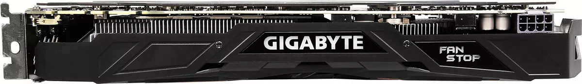

Sur ma Cg j'ai qu'une seule connexion 8 pins. Du coup je met qu'un câble ? Ou j'en met un pour 6 pins et un pour les 2 autres pins? Mes câbles sont en 6+2.
https://media.topachat.com/media/s1200/61e6b57dc203d126155b3d66.webp
Message édité par Gem34 le 11-04-2023 à 19:48:36
n°11238899
kabyll
Posté le 11-04-2023 à 20:24:08  profilanswer
Un seul cable, dont tu utilises le 6+2
Infographiste 3D & Post-Production - Freelance

Ok. Du coup c'était bien branché. C'est si j'avais plus que 8 pins sur la CG. J'utiliserais alors 2 câbles plutôt qu'un câble et son extension.
