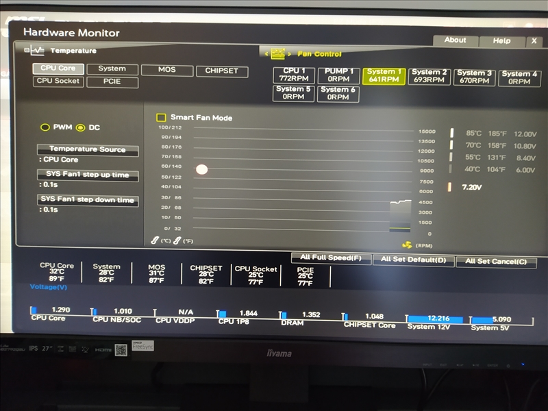

ok merci. Les ventilos sont en 3 pins.
Une image prise sur la toile du moniteur de contrôle des ventilos:
https://forum-en.msi.com/index.php?attachments/msi_snapshot_21-fan1-png.154173/

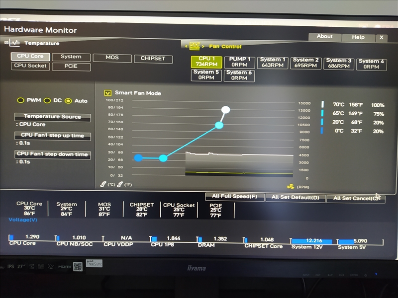

Alors je ne sais pas trop si c'est le ventirad ou les ventilos. Les ventilos sont effectivement des 900 rpm. Par contre sur le moniteur je comprend pas du coup la colonne rpm. Il me semble aussi que pour pwm/dc tout est mis sur auto.
Réglage par défaut
https://rehost.diberie.com/Picture/Get/r/160783
https://rehost.diberie.com/Picture/Get/r/160784

Posté le 08-04-2023 à 13:54:11  profilanswer
a mon avis, les ventilos du boitier, tu peux même les laisser à 100% constant, ca devrait pas être gênant
le plus probable c'est que ce soit le ventilo du cpu qui te dérange, pcq là la courbe est tres pentue, ce qui fait qu'il doit régulièrement monter à 100% puis baisser
> il faudrait spécifier PWM (pas Auto) et modifier la courbe, pour que ce soit sur 2 paliers
l'interface est vraiment louche, mais a priori si tu bouges un point ca fait apparaitre l'abcisse

Posté le 08-04-2023 à 14:26:28  profilanswer
Je peux pas rajouter de point (ou j'ai pas trouvé). Dans ton premier dessin le 4ème point c'est 65°c - 100%?
Donc:
65°c - 100%
65°c - 75%
60°c - 50%
0°c - 50%
Mais j'ai quand même l'impression que ce sont les 2 ventilos de devant...

kabyll
Posté le 08-04-2023 à 14:33:52  profilanswer
j'avais en tête
0°C = 50%
60°C = 50%
65°C = 75%
80°C = 75%
en principe les ryzen montent facilement à 50/55° pour tout et n'importe quoi,
donc l'idée était de forcer le ventilo a rester à faible vitesse jusqu'à cette limite
en jeu la temperature va logiquement dépasser 60°C > limiter à 75% pour pas que ce soit bruyant
mais c'est à adapter en fonction de la temperature de ton cpu, et du bruit
si 100% sur le Pure Rock 2 ca te gêne pas, alors tu mets 100% au lieu de 75%
si ton cpu depasse jamais 50°c en usage "normal", alors tu déplaces les points un peu plus vers la gauche
etc.
si tu penses que ce sont les ventilos à l'avant, verifie bien qu'ils sont chacun bien déclarés en DC
et au pire, si t'as un doute, débranche leur connecteur, et tu seras fixé
Message édité par kabyll le 08-04-2023 à 14:36:04

Ok je fais ça... Merci. Je verrai pour les ventilos. Ils sont par contre tous en DC (et pas auto).
Le ventirad c'est un Thermalright BA-120.

Gem34
Posté le 08-04-2023 à 16:52:02  profilanswer
Le vendeur me donnait aucune nouvelle chaque fois que je voulais le chercher... Après plus de 2 semaines j'ai laissé tombé.
Oui il est pwm.
Pour les ventilos du coup il sont réglés à 7,7V selon le moniteur ?

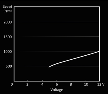

n°11238052
kabyll
Posté le 08-04-2023 à 16:55:37  profilanswer
7.7 V c'est possible, s'ils sont pas à 100%
c'est le principe du DC, faire varier la tension pour réguler la vitesse
ici les modeles 1000 rpm, donc je suppose que chez toi c'est autour de 700 rpm pour 7.7v
https://www.bequiet.com/admin/Image [...] &width=350

40%/40°
60%/60°
80%/100°
ou
0%/20°
22%/57°
37/%78°
71%/90°
Contre ta propal:
0°/50%
60°/50%
65°/75%
80°/75%
Avantages et inconvénients?
n°11238191
kabyll
Posté le 09-04-2023 à 11:22:15  profilanswer
c'est à toi de tester,
les ryzen ont tendance a faire le yoyo niveau temperature, et osciller quasi tout le temps entre 40 et 55°C hors gaming
donc perso je prefere une "courbe", plate en deux palier, pour pas que le ventilo passe son temps à accelerer/ralentir
et logiquement, à 50% la plupart des ventilos sont inaudibles, donc je vois pas l'interêt de les faire tourner à moins que ça
Infographiste 3D & Post-Production - Freelance
n°11238211
Gem34
Posté le 09-04-2023 à 12:29:10  profilanswer
Ok moi ça me va pour mettre ta proposition. Le ventilo du ventirad est donné pour Rated Speed:1550 RPM±10% (MAX). Donc de 0° à 60° il va osciller à 775 RPM +-? Cela me semble bien de fonctionner avec une courbe plate.
