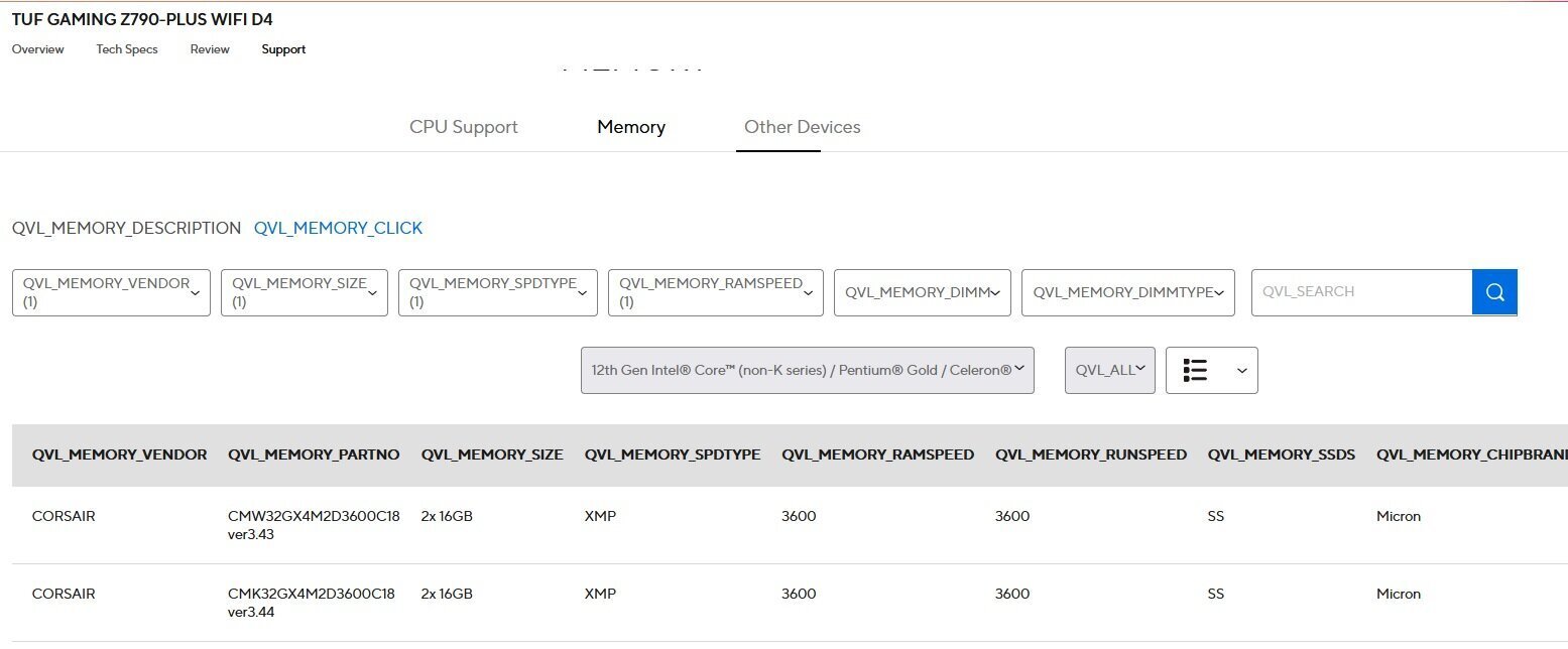

Et en ce qui concerne la RAM, si je prends de la DDR5 sur la CM je peux pas mettre de DDR4 et vice-versa ? Par conséquent je dois mettre DDR5 (cm) avec DDR5(ram) et ou DDR4(cm) avec DDR4(ram) etc. ?
Autre question avec cette CM Asus Tuf Gaming z790 plus : https://www.rueducommerce.fr/p-tuf- [...] a4QAvD_BwE les Corsair Vengeance Pro RGB 2x16 Go que j'ai linké plus haut sont gérés non ? Parce que j'ai déjà celles-ci chez-moi en 3600 Mhz 2x16go que je voudrais récupérer et monter : cmw32gx4m2z3600c18 18-22-22-42 Micron-Die ver.3.43 et sur le site Asus je trouve celles-ci de compatible :
https://image.noelshack.com/fichier [...] pa-ram.jpg

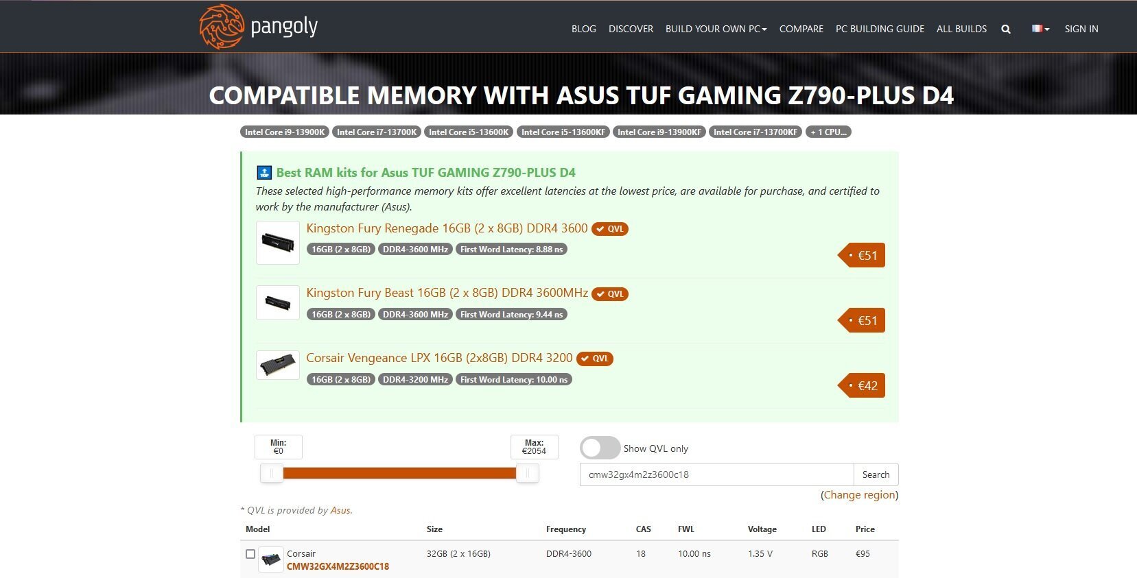

Ah super ! Donc même si les Corsair sont légèrement différentes au niveau de la ref que j'ai trouvé sur asus je pourrais les mettre sur la Z790 TUF Gaming D4 Wifi sans problème ? ça m'évite de racheter des ram et c'est ça qui m'inquiète le plus :x (que la motherboard reconnaisse pas les barrettes)
Comparaison -> CMW32GX4M2Z3600C18 (mon kit 2x16 gb) contre CMW32GX4M2D3600C18 (la référence notée sur la memory support list Asus)
Mais sinon sur un site j'ai trouvé ça : https://image.noelshack.com/fichier [...] h-z790.jpg
Oui, c'est mieux comme prix, merci, si tout est okay je vais commander.

kabyll
Posté le 13-08-2023 à 13:02:43  profilanswer
y'a des milliers de references de ram, ils peuvent pas s'amuser à tout tester pour chaque carte mere
3600 C18 c'est tres classique, aucune raison de penser que ca n'irait pas sur la Z790 TUF, mm si c'est pas listé dans la QVL
