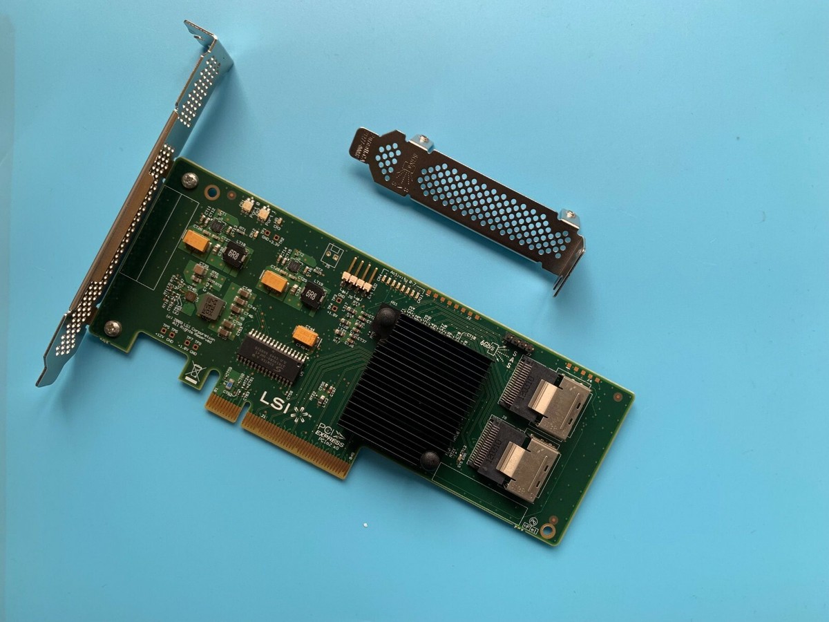

Dans l'optique de monter un nouveau serveur, je cherche une CM pour Processeur Intel Core i5-12400 mais avec mini 3 port PCIE fonctionnant en 8x pour y installer 3 carte SAS SAS HBA LSI 9211-8I  :jap:
La plupart des CM on seulement un PCIE 16x et les autres PCIE fonctionnent en x1  :sweat:  (je ne parle pas de la taille du port PICE mais de sa vitesse  ;) )
Si vous avez des modèles à me conseiller  :jap:
merci à vous!  :hello:

ce sont ces cartes qui sont en Host Bus Type: PCIe 2.0 x8.:
https://i.ebayimg.com/images/g/nf0AAOSwrExc5r0s/s-l1200.jpg

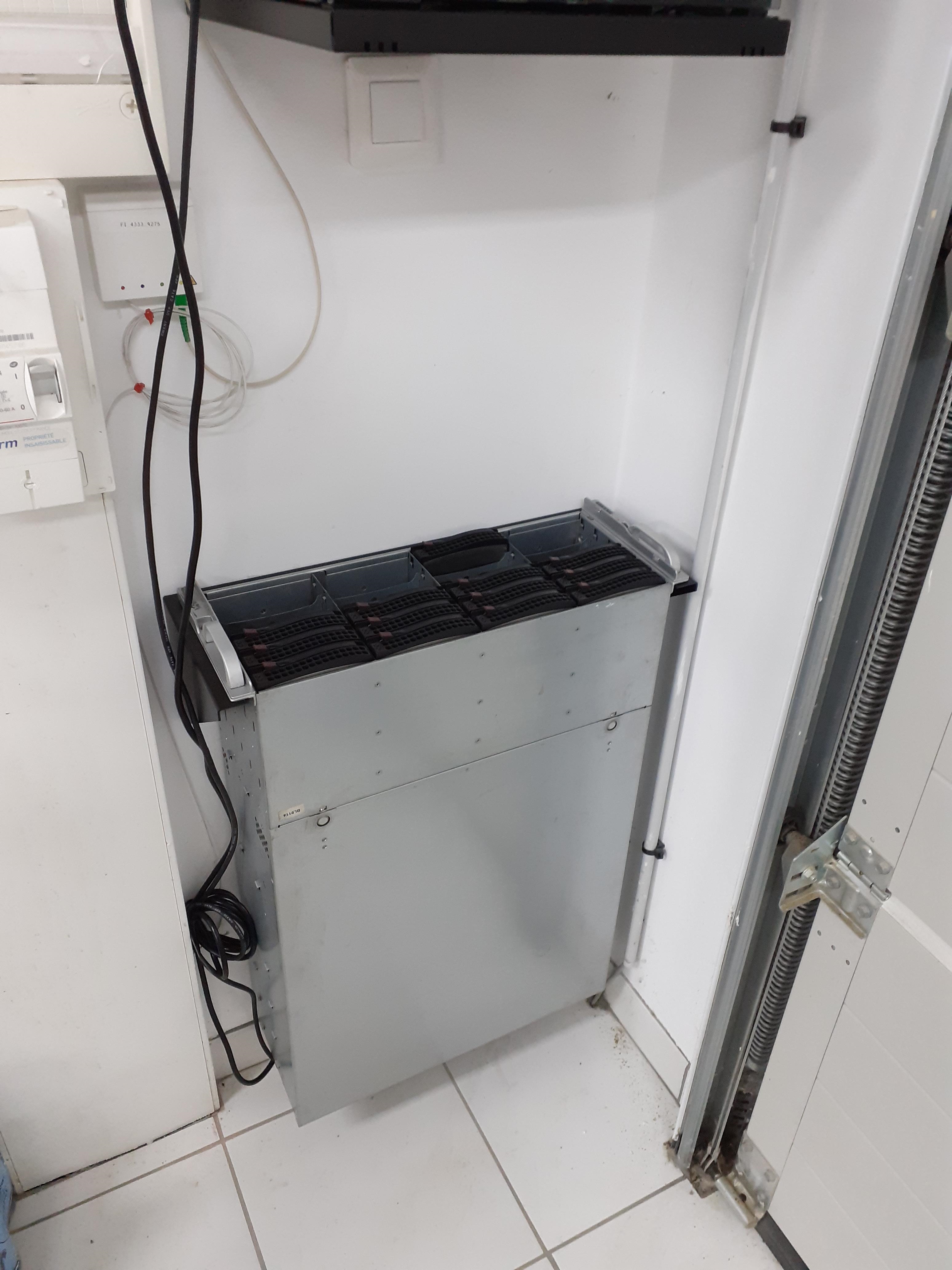

On y branche 8 HDD par carte, sachant que j'ai un boitier 24HDD  :whistle:
https://rehost.diberie.com/Picture/Get/r/230840
acheter des gros HDD c'est vraiment cher en ce moment  :sweat:
