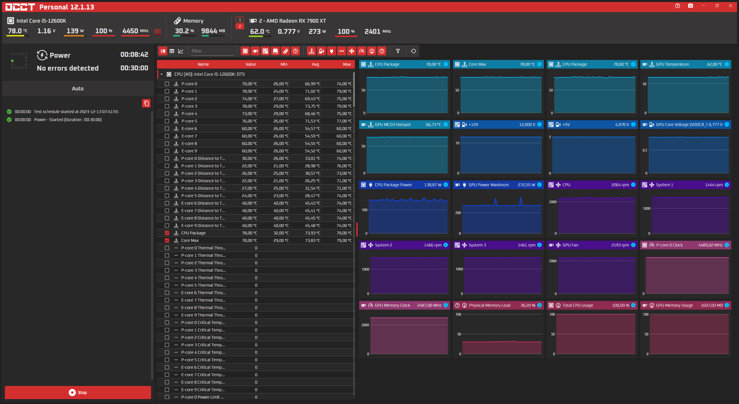

J'ai également effectué un stress test afin d'en savoir plus, avec mes faibles connaissances je ne repère rien d'anormal mais je vous le laisse tout de même : https://i.goopics.net/aaujkr.png ( le screen est à 8min mais il n'y a eu aucune évolution entre temps, juste des " pics " dans le GPU Power Maximum qui m'interpelle )
