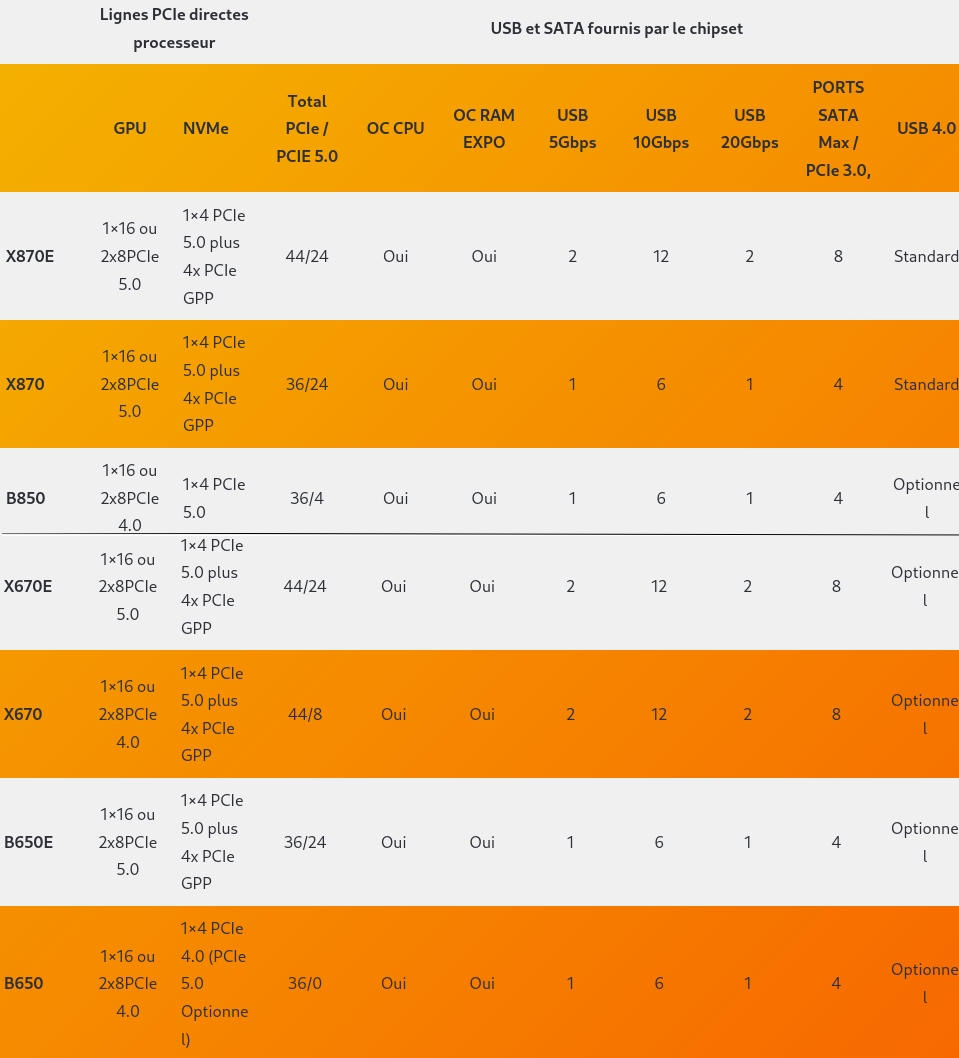

La carte mère, encore une fois ça dépend avant tout de ce que tu veux connecter dessus.
Le détail de la répartition des lignes des différents chipset AM5 :
https://rehost.diberie.com/Picture/Get/t/325032
Le lien complet d'où vient le tableau : https://pausehardware.com/comparati [...] 650-ryzen/
Le X870 apporte le support de l'USB 4.0 en natif, plus de lignes PCI-E, et le support du PCI-E 5.0 au lieu de 4.0, par rapport au B650.
