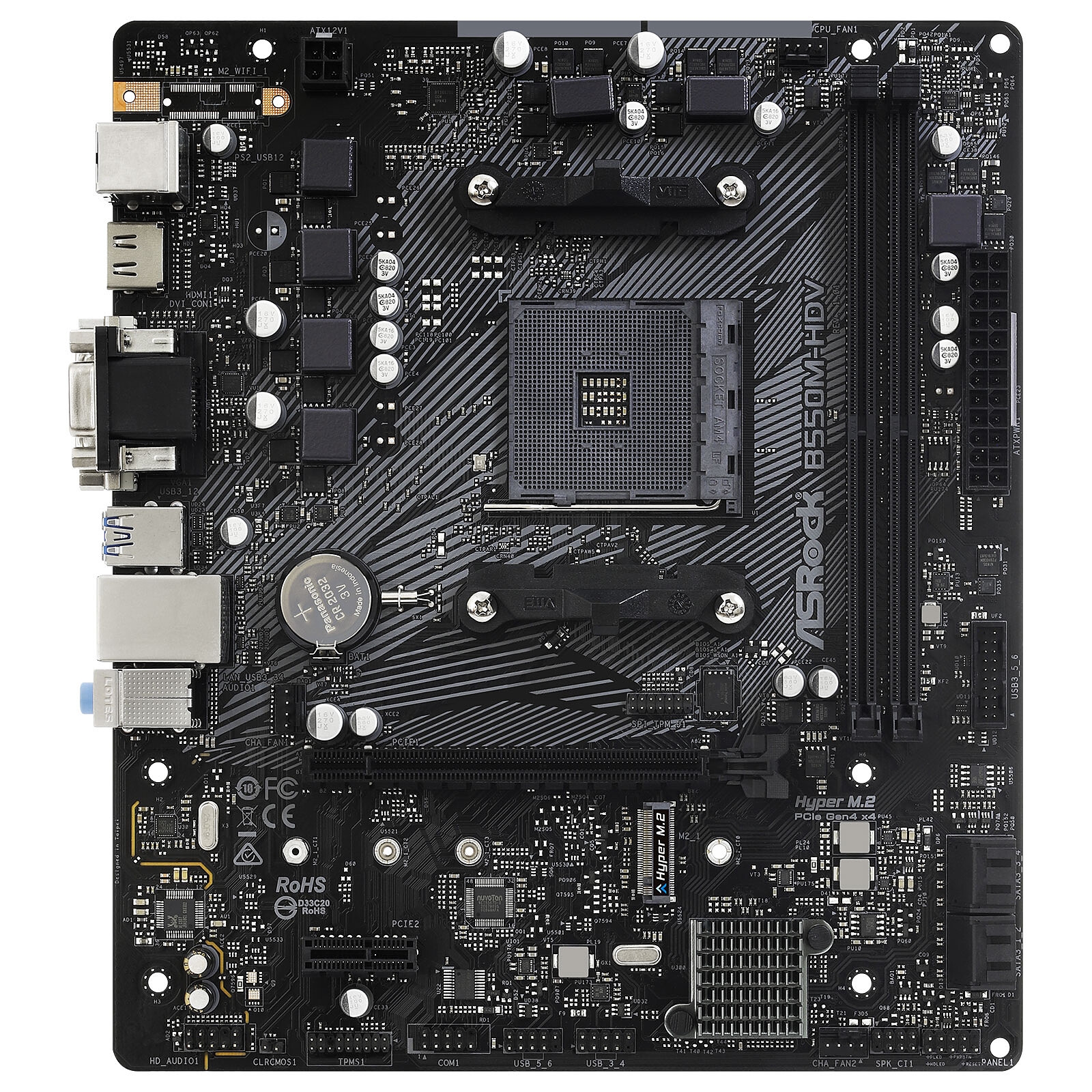

carte mère sans radiateur (ASRock B550M-HDV ) :
https://rehost.diberie.com/Picture/Get/t/324559

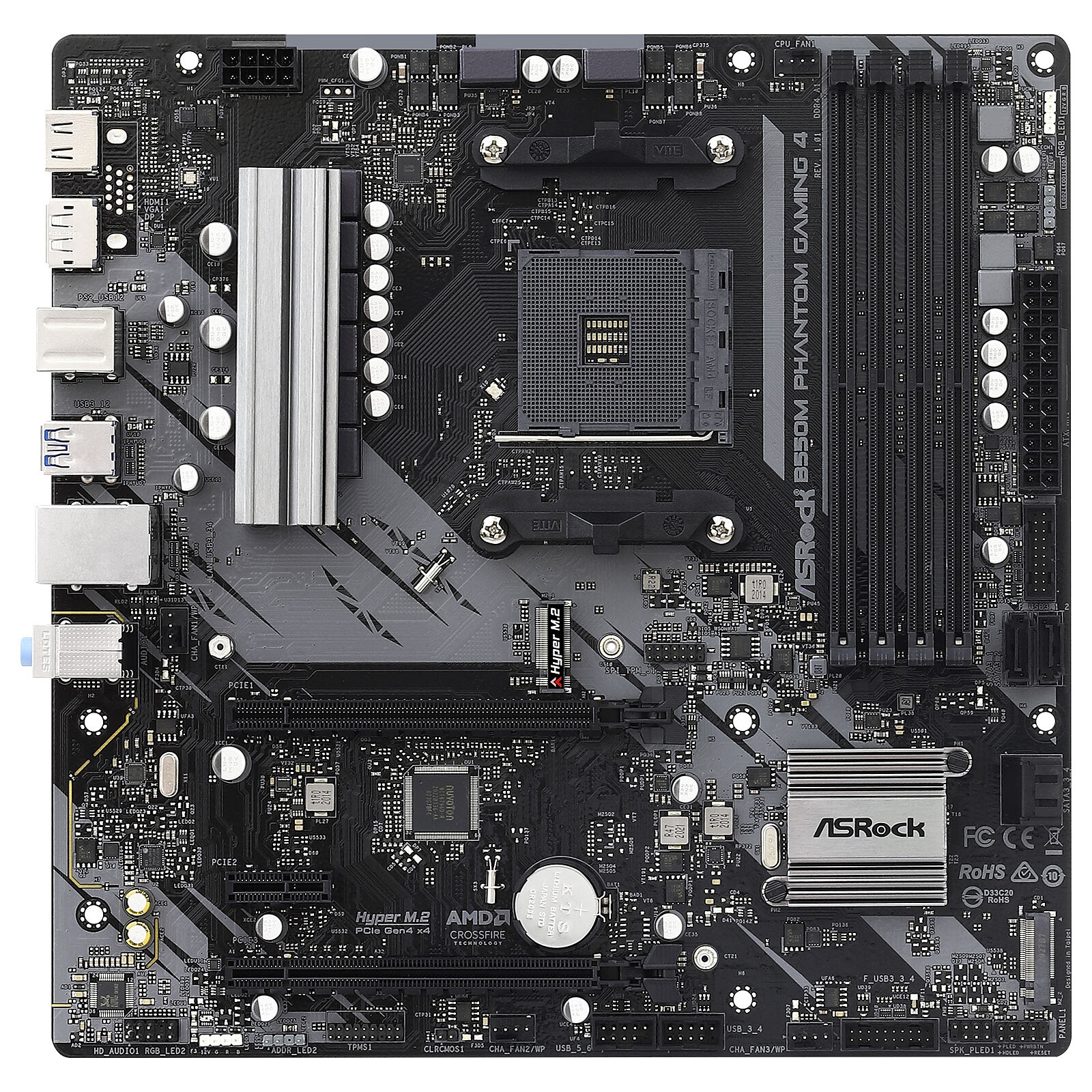

Avec radiateur (ASRock B550M Phantom Gaming 4), le rectangle gris clair vertical sur la gauche du socket CPU  :
https://rehost.diberie.com/Picture/Get/t/324560

Pour les VRM sur la carte mère, il s'agit de radiateur qui servent à refroidir l'alimentation du CPU.
Sur la carte "avec", les VRM sont sous le rectangle gris clair à gauche du socket CPU.
Tu me dis à un moment si tu ne sais pas ce qu'est un socket CPU, tu as le droit.
Ceci dit, les cartes citées par Kabyll ont toutes des radiateurs sur les VRM, tu peux donc y aller sans risque.

Le socket CPU c'est bon, je savais pas qu'il y a avait des radiateurs pour refroidir l'alim du CPU, c'est bon j'ai pigé du coup :)
