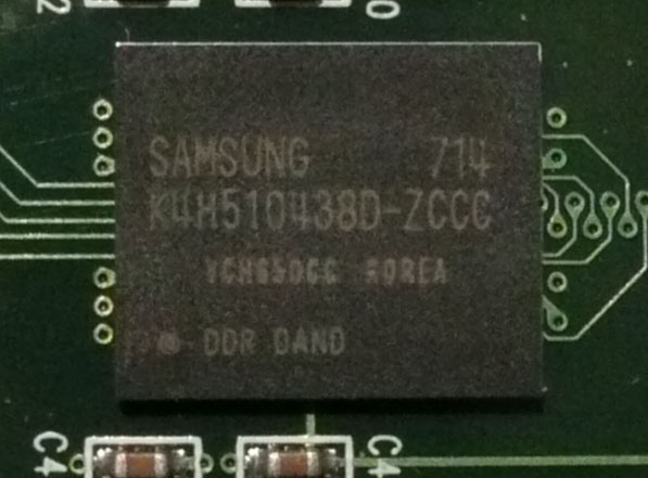

je tente d'installer un kit 2Gb équipé de puces Samsung, double face
http://www.casimages.com/img/jpg/070603020235647780.jpg
impossible de le faire tourner sur ma 939dual sata2 ? je force les Cas à 3, toujours rien :/
qqun aurait une solution ?
n°5567232
koskoz
They see me trollin they hatin
Posté le 03-06-2007 à 14:06:56  profilanswer
T'as essayé tous les slots, et juste avec une barette ?
Twitter
n°5567279
F@bek
6 SEASONS AND A MOVIE §§§
Posté le 03-06-2007 à 14:43:26  profilanswer
 :sweat: bourdail une des 2 merde
merci pour le conseil ( des plus élémentaires, mais que je n'avais pas fait :o )
