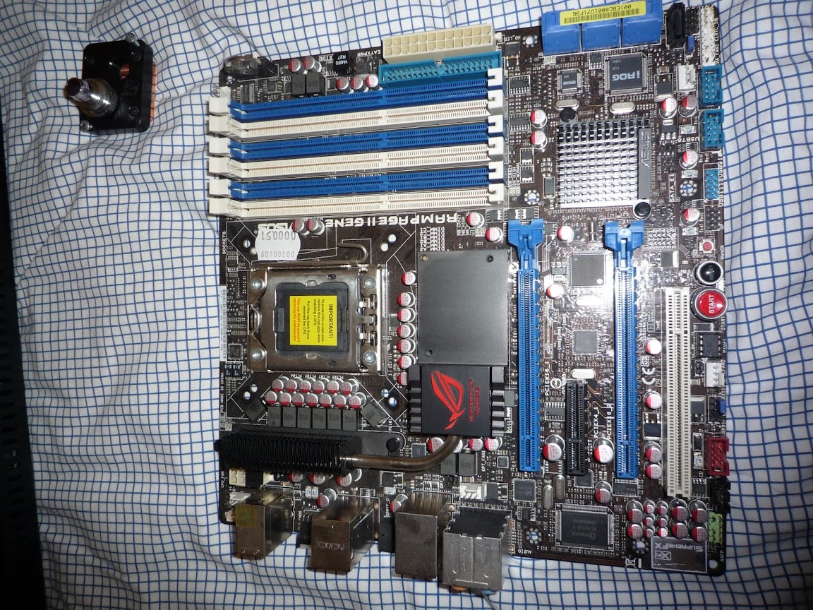

Posté le 22-10-2010 à 22:01:12  profilanswer
:D Ca c'est sur, me tarde de voir ton tri Xfire pvhk :hello:
Edit : Intégration terminée de ma config (RIIG, i7 920, 5870, ses 6Go,) dans un petit Lian Li PC-A05N, le tout watercoolé donc avec wb cpu, gpu, nb dissipés par un 360 (45mm) et un 240 (30mm) C'est encore un peu léger en dissipation à mon goût (delta air renvoyé avec air ambiant de 23°C en jeu, donc l'eau est forcément à plus que 23 :jap:)
Il faut que je trouve la place de rajouter un 120 et même éventuellement un 140 :D
Message édité par etiennedefqvx le 22-10-2010 à 22:04:21

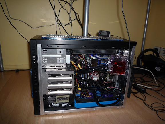

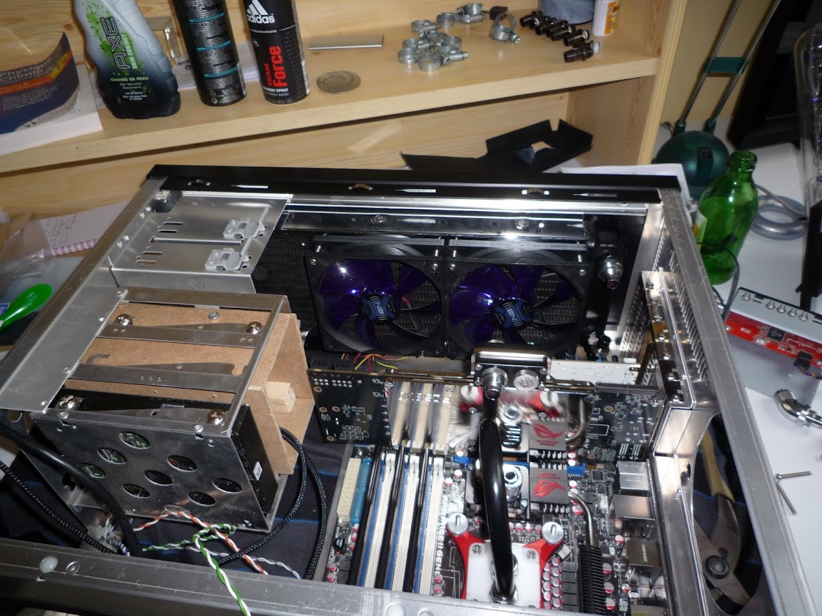

Posté le 23-10-2010 à 20:15:04  profilanswer
Voilà des photos de mon intégration, bientôt terminée, j'ai ajouté l'usb en facade, manque encore le 3e radiateur et je vais changer le waterblock CPU :jap:
http://lh3.ggpht.com/_WUEHKBccJDk/TMMjXeLG_wI/AAAAAAAAAZk/spHUkWJ5T00/s1152/P1020849.JPG
Découpe du bas pour intégrer le 240 :
http://lh3.ggpht.com/_WUEHKBccJDk/TMMkvSleeoI/AAAAAAAAAb4/GNzJY5dzfms/s1152/P1020877.JPG
http://lh4.ggpht.com/_WUEHKBccJDk/TMMlMqzO1sI/AAAAAAAAAcg/DZOn7SQ2mKg/s1152/P1020887.JPG
Et voilà le circuit rempli :
http://lh6.ggpht.com/_WUEHKBccJDk/TMMlf3SXZmI/AAAAAAAAAdA/SOKhG_UxOQI/s1152/P1020894.JPG
http://lh5.ggpht.com/_WUEHKBccJDk/TMMl2lmnHiI/AAAAAAAAAdk/SYRgSB3vSyY/s576/P1020903.JPG
