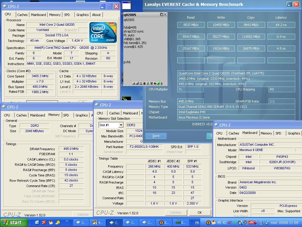

Sinon mon max boot avec quad Q8200s sur M2G:
http://i209.photobucket.com/albums/bb261/pvhk/fsb495.jpg
Topic unique-monter un PC matx à base de C2D: petit mais costaud
