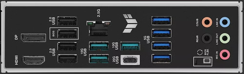

Bonjour,
Je me demande a quoi servent les sorties au format classique USB-A en usb 3.1 et 3.2 . Le debit max respectif est de 10 Gbits/s pour usb 3.1 et de 20 Gbits/s pour usb 3.2.
Hors, un cable USB 3 (format usb-a donc) est plafonné a 5 Gbits/s. Sinon il faut aller du coté de l'USB-C pour trouver des debits >5 Gbits/s, et pour cela avoir une entrée USB-C sur sa carte-mere.
Donc un cable USB3 en usb-a limité a 5 Gbits/s pour de l'usb 3 (ou 2) ok, mais ca sert a quoi pour l'usb 3.1 et 3.2 au meme format ?
Du coté des adaptateurs aucun interet puisqu'un adaptateur USB3 usb-a / usb-c est bridé a 5 Gbits/s.
Du coup ces sorties 3.1 et 3.2 en usb-a restent pour moi un mystere, pouvez-vous m'éclairer ?
https://iili.io/KlTC2kv.md.jpg

Posté le 25-09-2025 à 18:34:36  profilanswer
Pourquoi tous ce pataques ? En quoi c'est pas exploitable ?
Tu peux brancher n'importe quel périphérique ou câbles USB Type A sur ces ports là et y a des câbles USB TYPE A Vers Type C, où est le problème ?

Posté le 25-09-2025 à 19:58:14  profilanswer
https://en.wikipedia.org/wiki/USB_hardware#Connectors
Les nomenclatures USB sont devenus difficilement lisibles avec moultes révisions.
USB 3.2 Gen 2×1, donc d'après la norme, en USB TYPE A on est bien censé avoir jusqu'à  10 Gbit/s.
Message édité par havoc_28 le 25-09-2025 à 20:05:36

Petite précision, les 20Gbps pour le 3.2 gen 2 c'est en version 2x2 :
https://www.kingston.com/fr/blog/pe [...] 3-2-gen2x2
Les prises bleues sur la photo du premier post c'est du 3.2 gen 2 tout court à priori.

Pour le reste, ce qui m'a questionné sont les sorties usb 3.2 de differentes couleurs comme les CM gigabyte :
https://iili.io/KG22dnR.md.jpg
J'ai employé usb 3.0 pour débit de 5G, 3.1 pour 10G et 3.2 pour 20G.
Sur la CM, ca doit etre 3.2gen1 (pour les bleues 5G, soit 3.0 en simplifié) et 3.2gen 2 pour les rouges, soit 10G (ou 3.1 simplifié).
Ils utilisent la dénomination actuelle évidemment, du coup on se retrouve avec des connecteurs qui ont la meme dénomination, avec juste un changement de couleur.
On peut supposer que les 5G sont par défaut les bleues, les 10G les rouges.
Je comprend pas pourquoi on en est pas resté a bcp + lisible pour le grand public (c'est deja assez compliqué comme ca) mais c'est comme ca.
Il n'y a donc pas d'usb 3.2 gen2x2 a débit de 20Gbs en usb-a sur ces CM. Je me demandais a quoi servait une sortie que je croyais etre 20G en usb-a, car aucun cable doté d'au moins un connecteur usb-a ne peut le debiter.
L'USB 3.2 gen 2x2 n'existe pas en A, il existe uniquement en C, forcément que tu ne le trouveras sur aucune CM :o
