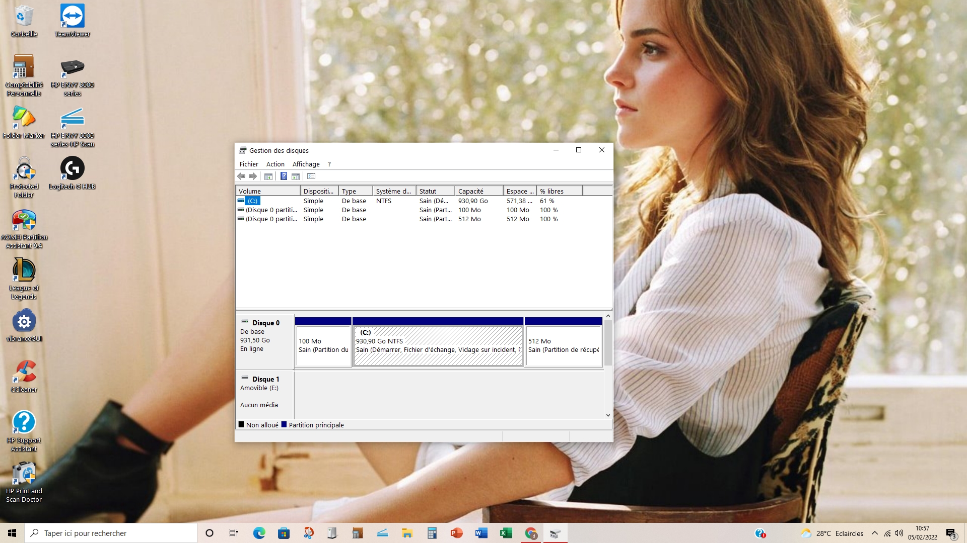

Posté le 05-02-2022 à 10:27:09  profilanswer
Donc sur  le SSD, il y a tout ce qui concerne le système + toutes mes applications c'est ça ?
J'y connais absolument rien, comment je sais la capacité qu'il me faut ?
n°11094523
artouillas​sse
Posté le 05-02-2022 à 10:42:28  profilanswer
Regarde dans la gestion de disques sous windows, au pire fais une capture d'écran que tu postes ici : https://rehost.diberie.com/Host
Puis tu c/c le lien BBcode miniature cliquable sur le forum.
Un lombric peut comprendre l'univers parce qu'il fait des trous de ver. Je m'en cogne les glaouis sur un xylophone :o
n°11094538
centaurus4​5
Posté le 05-02-2022 à 10:58:44  profilanswer
Voilà ce que j'ai trouvé
https://rehost.diberie.com/Picture/Get/t/61508
n°11094551
artouillas​sse
Posté le 05-02-2022 à 11:28:37  profilanswer
Donc sur ton disque de 1To tu as environ 400Go d'occupés.
Tu peux prendre 500Go sans trop de soucis.
