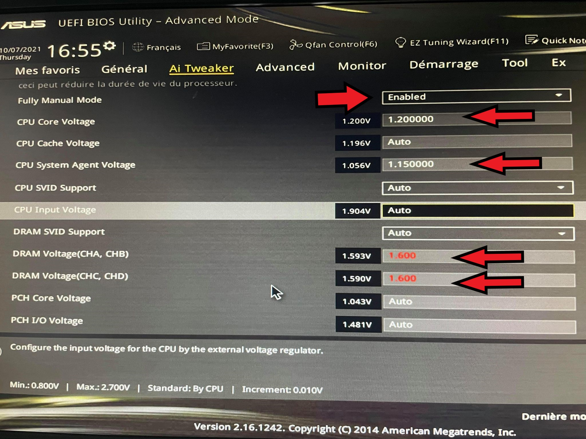

Salut et merci pour ta réponse.
Je viens d'augmenter le voltage du system agent mais ça n'a pas résolu le problème.
Voici des screenshot de mon bios :
https://i.ibb.co/gDN5xqk/244740813-249426150532703-4616800446398705580-n.jpg
https://i.ibb.co/cLm94PN/244717674-165501419086333-4490524648424333349-n.jpg
Mes barrettes sont des 16gb (2x8gb inscrit sur chaque barrette) chacune mais elles sont reconnues comme étant des simples 8gb.
Tu as deux kit avec marqué 2x8 sur les barettes ?
Si oui alors tu as bien 32Go et pas 64 :/
Le BIOS voit bien 4 barettes de 8Go, je vois mal comment CPU-Z peut te détecter 64Go.
Message édité par artouillassse le 07-10-2021 à 17:03:32

Hello les gars, merci pour les conseils,
J'ai fait la mise à jour du bios mais ça n'a pas régler le problème. Concernant l'hypothèse des pins pliés au niveau du socket c'est très peu probable, je n'ai rien toucher au niveau hardware depuis des années, sauf l'installation d'une CG RTX3070 mais qui n'a à priori rien à voir avec ce problème de RAM.
Ca doit être tout con mais je ne trouve pas la solution.

est ce que le clear cmos a été réalisé comme préconisé ci dessous, et ce avant de vérifier les pins de la carte mère qui reste une chose fort possible également.
artouillassse a écrit :
J'imagine que tu as déjà esssayé un Ccmos, ainsi que charger les paramètres optimaux dans le BIOS (ça pètera un éventuel OC bien sûr).
vis à vis de tes screens, le mode manuel pour le réglage de tes ram semble actif avec quelques paramètres de réaliser donc  possible que cela foute la pagaille suite à ces paramétrages;
et un cmos va remettre les choses par défaut.

En attendant vous sauriez me dire si les réglages bios de mes barrettes sont bons suite à tous ces clear cmos?
https://i.ibb.co/PrthQKQ/cpu-z.png

ip-man a écrit :
je pose la question, car sauf erreur de ma part et à la (re) lecture de ce topic, rien n'indiquait que tu l'avais réalisé... et malheureusement à mon niveau, je n'ai pas de boule de cristal pour le savoir tout comme les autres intervenants d'ailleurs.
concrètement, est ce que ces options ci dessous sont toujours régler manuellement suite au c.cmos?
parce que il est évident qu'une option a été enclenché  (OC?) pouvant engendré des modifications de ce type; ou bien une opération manuelle a été faite sur ce menu.
https://rehost.diberie.com/Picture/Get/t/51667
Yes j'avais augmenter le voltage de la DRAM justement pour tenter de régler le problème, ce qui n'a pas été concluant.

ok , c'était pour contrôler car ces modifications peuvent être source de problème donc  mieux vaut repartir sur les paramètres de bases spécifique de tes ram.
ne reste que l'option de Zonka pour contrôler les pins du socket, chose  qui reste fort probable également.
