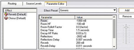

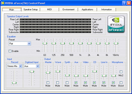

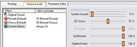

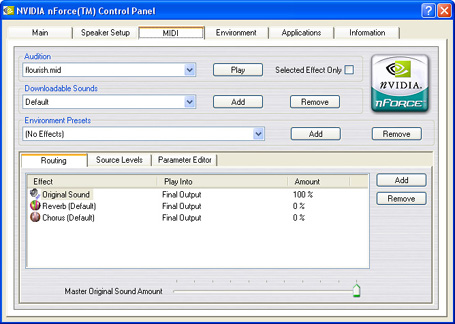

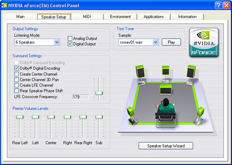

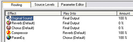

VydoLL a écrit :
bien alors ! Quels sont les utilitaires fournis pour la carte son? Gestion des sorties etc etc?
http://www.nvidia.com/docs/io/3043/main_page.jpg
http://www.nvidia.com/docs/io/3050/speaker_setup.jpg
http://www.nvidia.com/docs/io/3050/midi.jpg
http://www.nvidia.com/docs/io/3051/env_effects.jpg
http://www.nvidia.com/docs/io/3051/routing.jpg
http://www.nvidia.com/docs/io/3051/sourcelev.jpg
http://www.nvidia.com/docs/io/3051/params.jpg

VydoLL
Cat Killer 0_-
Posté le 05-02-2004 à 18:49:16  profilanswer
Jolie capture :) C'est quel soft?
