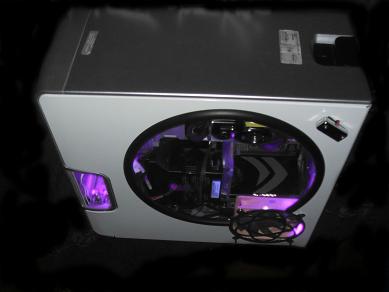

Posté le 29-03-2008 à 01:53:03  profilanswer
Désolé je sait pas se qui m'a pris !
Un moment de folie furieuse !!!
J'ai massacré mon E521 a la scie sauteuse !!!
On aime ou on aime pas
Mais je ne suis pas mécontent du résultat
(ma config chauffe un peu moins xD )
Vous en pensez quoi ? (il y en a forcément qui vont pas aimer lol )
http://docgui.free.fr//Dell_Dimension_E521/MyE521Miniatures/007.JPG http://docgui.free.fr//Dell_Dimension_E521/MyE521Miniatures/004.JPG
http://docgui.free.fr//Dell_Dimension_E521/MyE521Miniatures/002.JPG http://docgui.free.fr//Dell_Dimension_E521/MyE521Miniatures/009.JPG
http://docgui.free.fr//Dell_Dimension_E521/MyE521Miniatures/010.JPG http://docgui.free.fr//Dell_Dimension_E521/MyE521Miniatures/011.JPG
Pour + d'images cliquez ici !!!
Message édité par docgui le 01-04-2008 à 21:44:40

vofou
Posté le 29-03-2008 à 13:46:26  profilanswer
De loin, ça parait pas trop laid, mais de près, je n'ose imaginer le carnage...   :D

docgui
Posté le 29-03-2008 à 13:48:46  profilanswer
lol nn g pas l'habitude de faire a l'arrache nn plus

zwaq
Posté le 29-03-2008 à 14:03:42  profilanswer
une seule grande ouverture circulaire aurait fait + sobre, même si je ne suis pas un fana de ce genre de modification.

NeBo64 il arrive a faire passer un GPU qui prend 2 port pci en changeant le dissipateur du CPU !!!  :pt1cable:
n°6311848
NeBo64
Posté le 02-04-2008 à 08:05:55  profilanswer
Donc pour resumer:
c est le double slot de ma gtx qui me posait probleme,il tombait pil poil en face du ventirad enorme et bruyant de amd.
j ai donc virer ce ventirad et installé mon zalman a la place.
J essaierai de prendre une photo de mon proco pour que vous voyez bien de quelle maniere j ai confectionné mes pates de fixations.

En éspérant que ca ye donnera des idées:
http://img100.imageshack.us/img100/486/2slotnc4.th.jpg
http://img153.imageshack.us/img153/8941/fixez4.th.jpg
