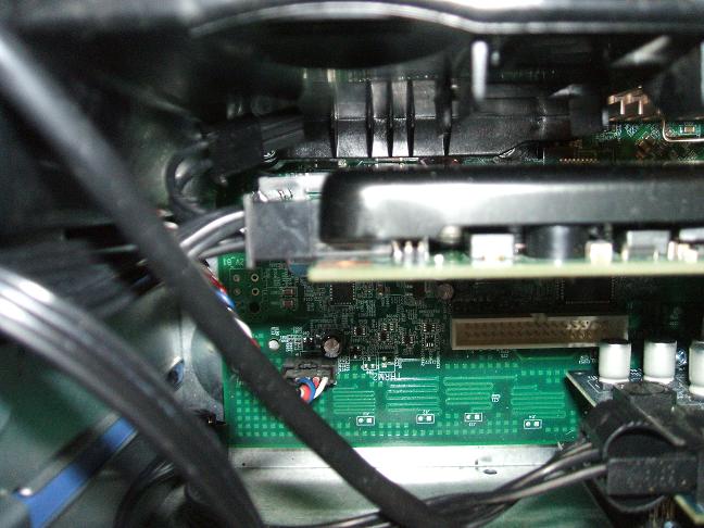

Posté le 07-01-2008 à 03:33:53  profilanswer
tieumath a écrit :
bon bah merci vofou,
je suis allé aujourd'hui dans un magasin informatique (avec ma tour sous le bras) j'ai demandé a éssayé une 8800gt, et je l'achétrais que si elle irais sur la bécane, pas bête.. si je l'aurai acheté amené chez moi débalé et que sa rentré pas, le vendeur aurais pas accepté de la reprendre..
trés commercial, il a accepté, donc me la mise et là, heu monsieur, comment dire, bah venez voir, oui sa rentré pas ^^ domage :(
Moi c'est rentré ^^
Si serieux la 8800 GT elle rentre sur mon E521
Il n'y a à peine 2mm entre le dissipateur et la carte mais sa touche pas
http://docgui.free.fr//Dell_Dimension_E521/Normal/E521_07.JPG
http://docgui.free.fr//Dell_Dimension_E521/Miniatures/E521_5.JPG http://docgui.free.fr//Dell_Dimension_E521/Miniatures/E521_6.JPG
Pour + d'images cliquez ici !!!
Par contre niveau refroidissement c'est pas top
La carte graphique aspire son air juste a la sorti du dissipateur du CPU
Sa brasse de l'air chaud !!!

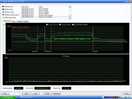

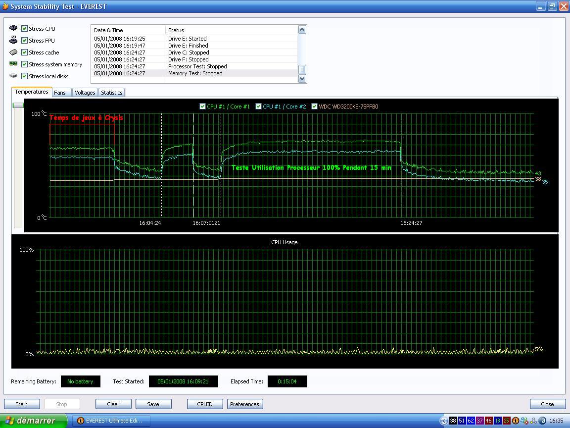

Surtou que j'ai aussi installer un processeur AMD 64 x2 6400+
Avec le dissipateur d'origine mon CPU est a 50° au repos et sa monte jusqu'a 70° facilement au bout de quelques heures de Crysis
Et ma 8800 avale directe l'air chaud elle tourne aussi entre 50° et 75°
http://docgui.free.fr//Dell_Dimension_E521/Test_CPU/Test_CPU_02.JPG
Donc a mon avis c'est pas bon

Car j'ai mis un processeur AMD Athlon 64 X2 Dual-Core 6400+
j'ai du mal a descendre mon CPU en dessou des 60°

et jesite a percer la tole du coté pour mettre un ventilateur ki refroidi mes carte pci
car ma 8800 GT est passer a plus de 80° au bout de 2h de crysis
et mon ASUS PhysX P1 na pas de sonde de mais chauffe beaucoup aussi
Message édité par docgui le 12-01-2008 à 01:47:20

Tu as mal monté ton processeur...
Je ne sais pas si tu as vu la taille du radiateur, mais il est super performant.
Un dissipateur du même genre, mais plus petit, dissipait sans problème les calories d'un pentium D820 sur un dimension 5150, alors un pauvre petit X2 qui chauffe peu...
80° en load pour une 8800gt, c'est tout à fait normal...
http://www.anandtech.com/video/sho [...] i=3165&p=4
Après, si c'est pour massacrer le boitier et le tuner de partout, je vois pas trop l'intéret de prendre un pc dell...

le 6400+ fait 2x 3,2MHz
Et que veut tu qui soit mal monter sur le processeur
Il rentre sans forcé sur le socket
Et j'ai mit de la pate thermique haut de game
Je trouve qu'a 55° au repot le cpu a une temperatur élevé
mais il monte pas beaucoup plus haut
au bout d'une journée de jeux intensif ( à fond dans crysis )
il a n'est pas passé au dessu de 70° ( à par quelque crête )
80° pour une 8800 GT peut etre normal
mais sa chofe dur la gueule des autre carte quand meme
et quand à percer un boitier dell c'est du gachis
mais si je peux quand meme faire un petit truc propre pour fair de l'air
Message édité par docgui le 12-01-2008 à 23:47:52
