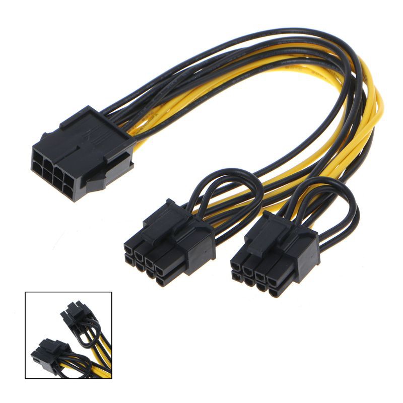

EDIT : ça marche ! en faite (pour l'instant c'est soit le slot PCI-E x1 qui déconne (car j'ai déplacé vers le bas) soit l'adaptateur Molex => PCIE-E 6 pins..
le problème c'est que 'jai plus de prise PCIE-E d'alimentation. car sur ma carte graphique j'ai 2 X 8 Pins et on m'a dit que c'est mieux de mettre 2 câble différents qu'utiliser tout sur une même prise (pour la carte vidéo)  ( celle là : https://cf.shopee.co.th/file/018c25 [...] 5e8d44e70c )
Sinon j'aurais utiliser une prise PCI-E réserver au GPU sur la carte son...

j'ai aussi une pheobus sous w10 mais avec une carte mère hyper récente Z77...  sinon il y a adaptateur sur molex vers 6 pins pour la carte son, ne pas charger plus la partie cable/rail CG, je  ne sais pas ce que pompe la phoebus... puis c'est toujours mieux d'éviter les raboutages sur les gros consommateur comme une cg
