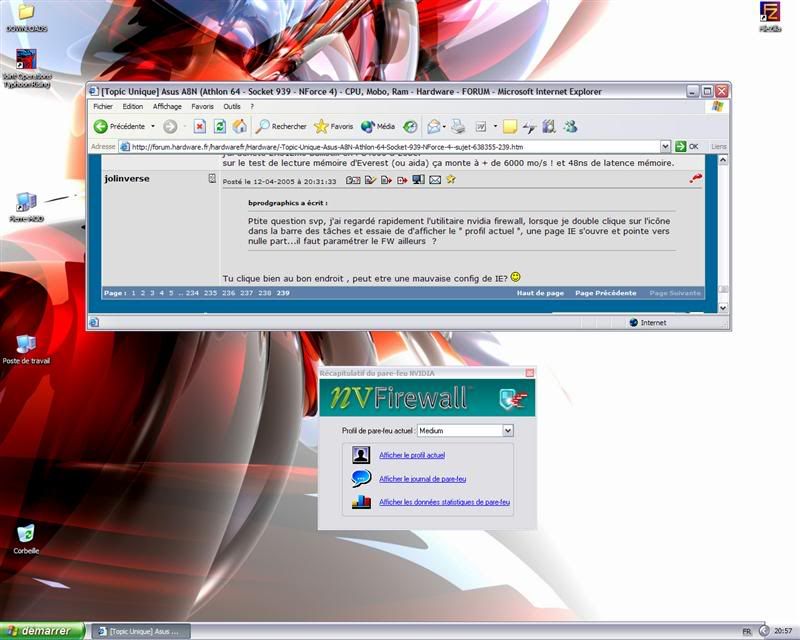

bprodgraphics a écrit :
Ptite question svp, j'ai regardé rapidement l'utilitaire nvidia firewall, lorsque je double clique sur l'icône dans la barre des tâches et essaie de d'afficher le " profil actuel ", une page IE s'ouvre et pointe vers nulle part...il faut paramétrer le FW ailleurs  ?
Tu clique bien au bon endroit , peut etre une mauvaise config de IE? :)

Posté le 12-04-2005 à 20:59:55  profilanswer
Salut jolinverse, j'ai cliqué près de l'horloge et après j'ai cette fenêtre, pusi lorsque j'essaie les différentes options au choix, ça ouvre IE et il n'y a rien  :sweat:
http://img.photobucket.com/albums/v154/bart_bxt/screenMedium.jpg
