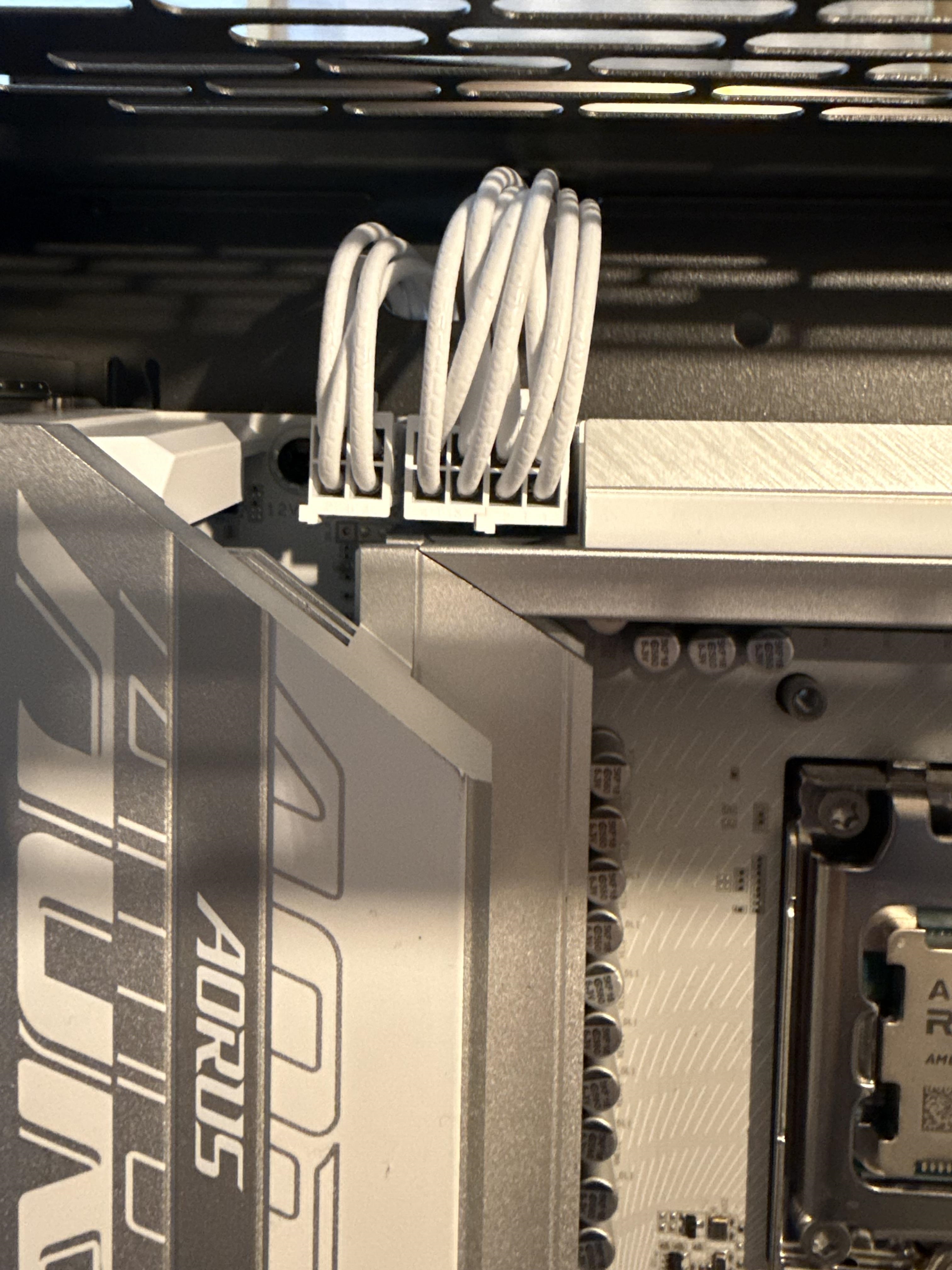

Bonjour
Après plusieurs années sur Mac je repasse sur PC pour diverses raison mais on s’en fout c’est pas le sujet
Du coup j’ai décidé de me remonter un pc, le dernier que j’avais monté j’avais 19/20 ans j’en ai 44 maintenant
J’ai une carte mère b850 et le processeur est alimenté en 4+2
Pour la prise en 4 pas de soucis pour la brancher d’un côté comme de l’autre.
Pour l’autre j’ai une prise qui se divise en 2 d’un côté
J’ai donc branché le 2 côté carte mère et côté alimentation je branche quand même le 4 ?
J’espère que vous arrivez à visualiser

Bonjour
J'ai pas pigé le 4+2.
Sur du B850, on peut avoir une prise 1x8 broches, 1x8 + 1x4, et 2x8.
Si ton alim a 1x4 et 1x(4+4), et que ta carte mère n'a qu'1x8, tu branches la 4+4 dessus.

Un 8 + 4 donc  :D

Ben c'est bon tout est branché, même si on peut tout aussi bien alimenter le CPU avec 1x8 si on a pas le 4 en plus dispo sur l'alim.

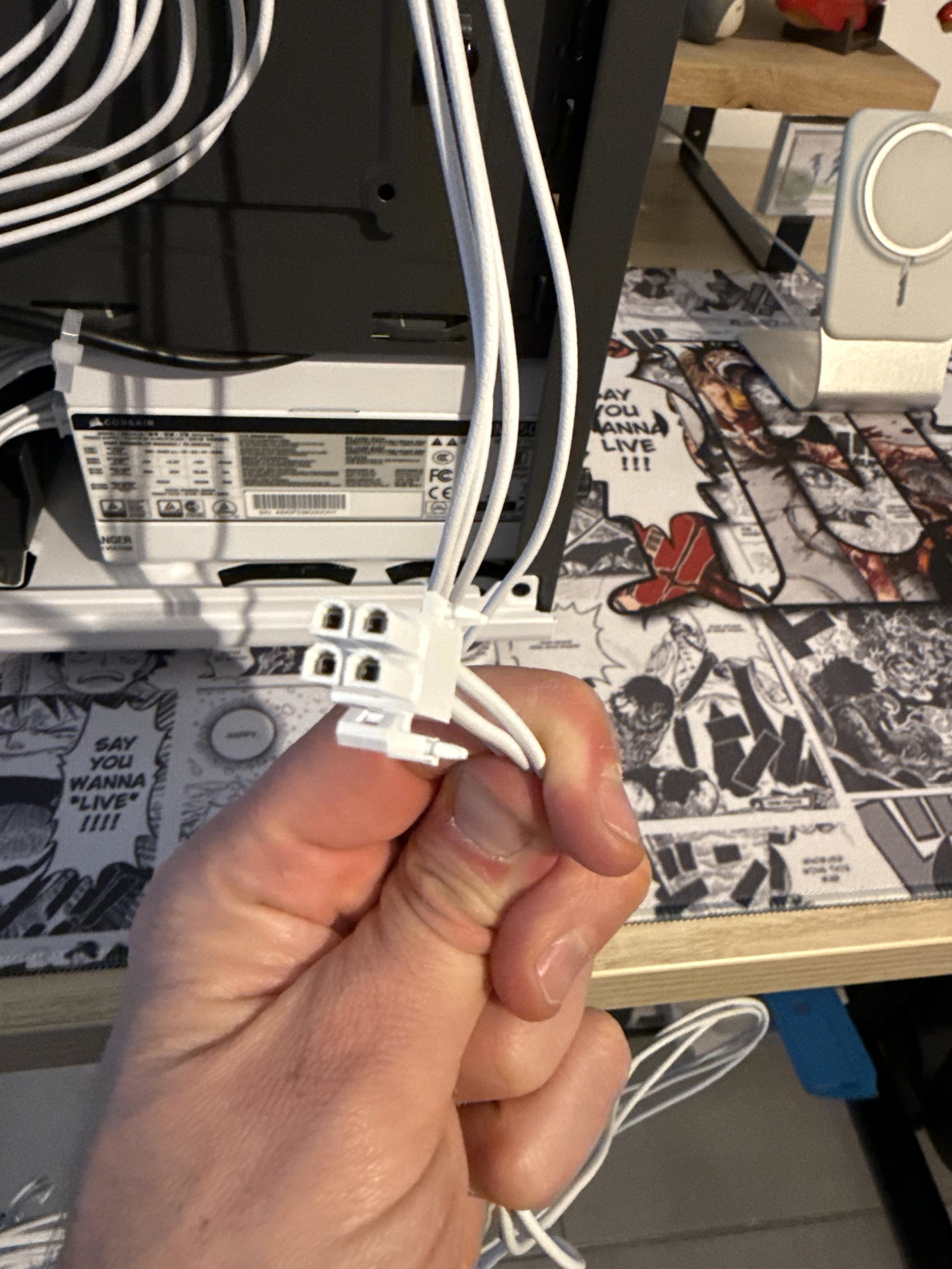

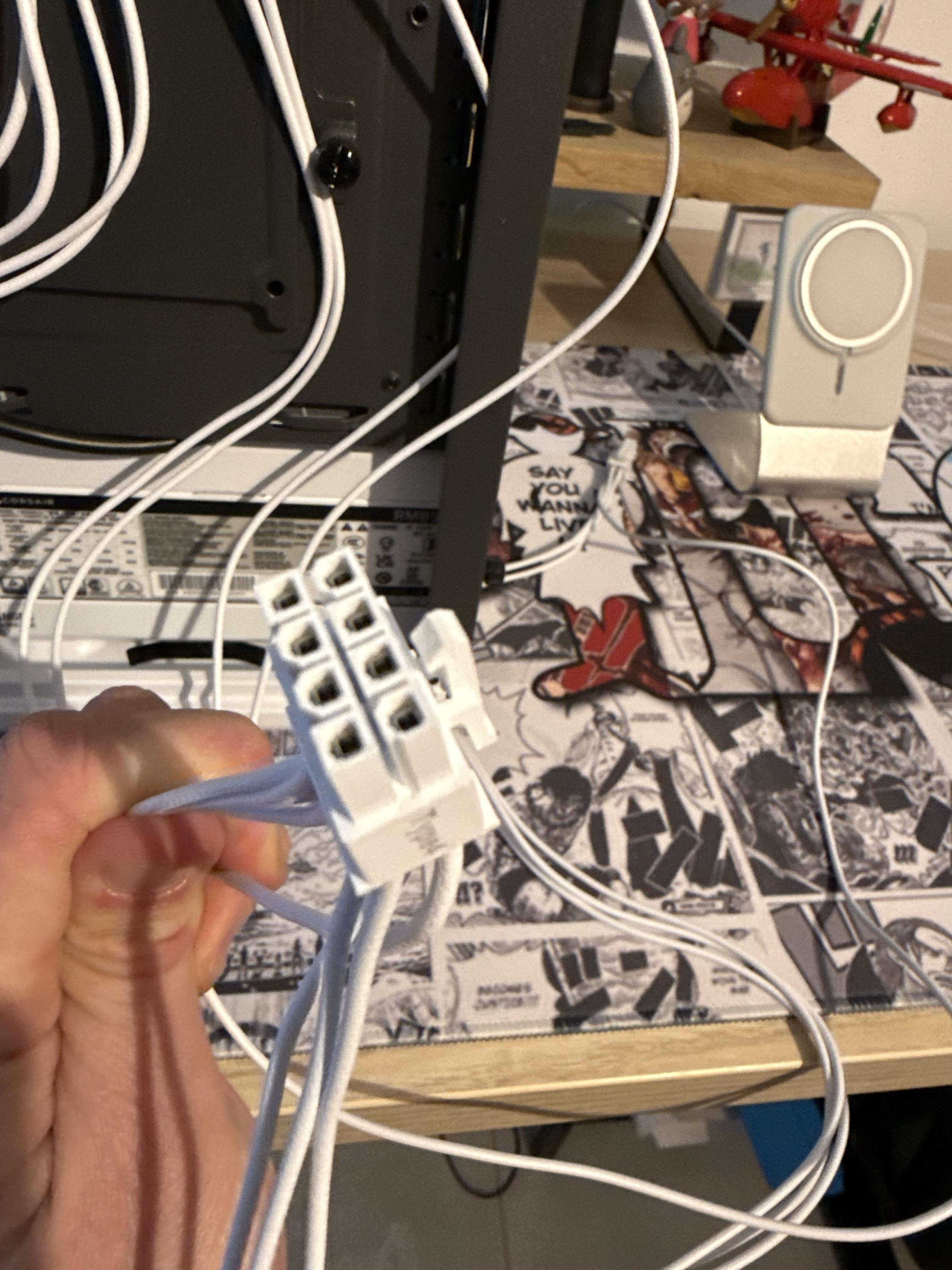

Ce que je veux savoir c’est coté alimentation je branche le 8 alors que je n’en ai utilisé que 4 coté CM  pour le câble concerné ?

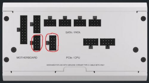

au vue des photos, vous devez avoir une B850 Aorus Elite Wifi7 ? et une alim corsair RM750
branchement carte mere:
- cable 24 pins sur le 24 pins de la CM
- brancher les cable EPS 12V sur les sorties (entouré en rouge) vers les ATX 12V de la CM
https://media.joomeo.com/medium/696cdc3b2ea5e.jpg

nos post se sont croisés...alors RM850E, prenez les sorties PCIe/CPU a cote de "Motherboard" de votre alimentation.
- 1 cable EPS 12V 8 vers 4+4 sur 12V_2X4 de la CM
- 1 cable EPS 12V 8 vers 4 sur 12V_2X2 de la CM
Message édité par tarutaru93 le 18-01-2026 à 14:27:31
Oui
