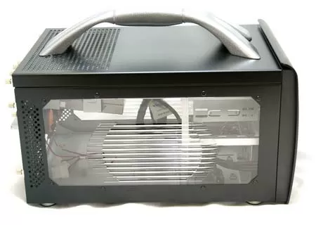

Je voudrais changer mon GPU, je vise modestement sur un Radeon RX6600. Sur les PA on croise surtout des Pulse (12x19 cm) et des XFX 210 (13x24 cm). Les 2 cartes peuvent entrer dans mon boitier (prof. 43 cm), mais la seconde "couvre" une bonne partie de la grille latérale (avec un espace libre de 2 slots tout de même). D'un autre côté, les quelques centimètres supplémentaires sont "ouverts", et le flux d'air traverse probablement.
https://hwp.ru/Cases/Thermaltake.lanbox/Thermaltakelanbox1000-5sm.webp
Ma question: la XFX va-t-elle gêner la circulation d'air dans le boitier ? Dois-je m'en inquiéter ?
Merci.

T'as un ventilo en aspi à l'avant, les deux 60mm à l'arrière, que ton GPU fasse quelques cm de plus en longueur ne va pas changer grand chose.
La grille latérale ne sert à priori qu'au GPU, qui en plus forme une espèce de couloir de l'avant vers l'arrière, qui canalise l'air plus directement que sans GPU.
Le lanbox est d'une conception un peu ancienne avec les deux slots pour lecteur en façade. S'il y avait à la place un bon gros 140mm, voir même un 200mm ça refroidirait déjà un peu plus.
Bref, à mon avis pas d'inquiétude entre les deux GPU, ça sera kifkif, le flux d'air est pas terrible en soi, logique pour un boitier mini ceci dit.

En effet, pas de place pour un ventilateur plus grand à l'avant, la grille fait 90. Mais j'ai ajouté un 3ème 60 à l'arrière, au-dessus de la CG.
Merci d'avoir pris le temps, ça m'enlève un doute agaçant…  [:el awrence]
