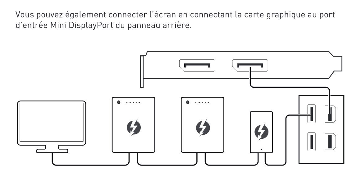

C'est ce qu'on pourrait croire à priori, mais en matant le manuel tu lis qu'il faut une carte dédiée pour utiliser les TB, via les entrées DP.

p.29 du manuel : https://download.msi.com/archive/mn [...] MAX_FR.pdf
https://rehost.diberie.com/Picture/Get/t/250004
Egalement indiqué sur les specs :
Supports up to 8K display (need to connect the DisplayPort of the discrete graphics card to the Mini DisplayPort Input port on the back panel)
J'imagine qu'ils doivent considérer que quelqu'un qui paie 1K€ sa carte mère a forcément du budget pour une CG dédiée :o

En gros si t'as pas vraiment besoin du TB4 tu peux déjà vachement réduire la facture.
Tu parles seulement de l'USB-C dans tes post, donc je me permet de poser la question.
Ensuite le réseau 10Gbps c'est mignon sur le papier, mais en réalité tu vas pas (très peu) saturer avec une carte en 2,5Gbps, les serveurs actuels ne sont pas aussi rapides.
Sur steam on a vu des pointes à 3-400Mo/s au mieux, la question est "est-ce que je télécharge des jeux tous les jours".
Et même en 2,5Gbs on est vers 300Mo/s donc pas vraiment bridé.
Si le TB4 n'est pas une obligation, tu peux très bien faire un combo du style Asus TUF GAMING Z790-PLUS WIFI et une carte fille à 100€, ça fait ~100€ de moins que la Asrock pro art.
Mais de mon point de vu le 10Gbps aujourd'hui c'est inutile, et ça sera pas non plus indispensable dans un futur proche. C'est un "truc en plus" qui te coute 400 balles :o
A toi de voir si ça vaut le coup/cout.

Comme dit plus haut, pour toucher le TB4 c'est un billet de 600 avec la pro art chez asrock, les prix viennent de LDLC mais c'est pour donner une idée.
Ici, toutes les Z790 avec TB4 : https://www.ldlc.com/informatique/p [...] tml?sort=1
Le PCI-E 5.0 même combat qu'avec l'éthernet 10Gb, c'est même pire. Aujourd'hui il faudrait une utilisation bien spécifique pour aller saturer du PCI-E 3.0, alors d'ici à ce que les débits du 5.0 soient rien qu'un peu utiles tu auras changé de PC.
Comme le PCI-E est rétrocompatible, tu peux utiliser ton 5.0 sur un 4.0, il chauffera moins en utilisation intensive et tu pourras le réutiliser à sa pleine puissance sur une prochaine plateforme.
J'ignore ce que tu fais avec ton PC, mais autant pour le PCI-E 5.0 que pour l'éthernet 10Gb on a encore du temps avant que ça devienne réellement utile.
Le TB4 c'est une question de besoin, il faudrait régulièrement copier des centaines de Go sur supports amovibles pour que les débits aient une réelle importance face à du USB-C simple.
Perso je suis de l'école du "si j'en ai pas besoin, pourquoi payer deux fois plus cher", et ne connaissant pas tes besoins, il est difficile de conseiller.
Si tu veux juste la dernière carte mère, la plus équipée et donc la plus chère, mais que t'en as pas besoin, ça ne relève pas de mes conseils, et je dirais même autant ne pas perdre de temps :o
