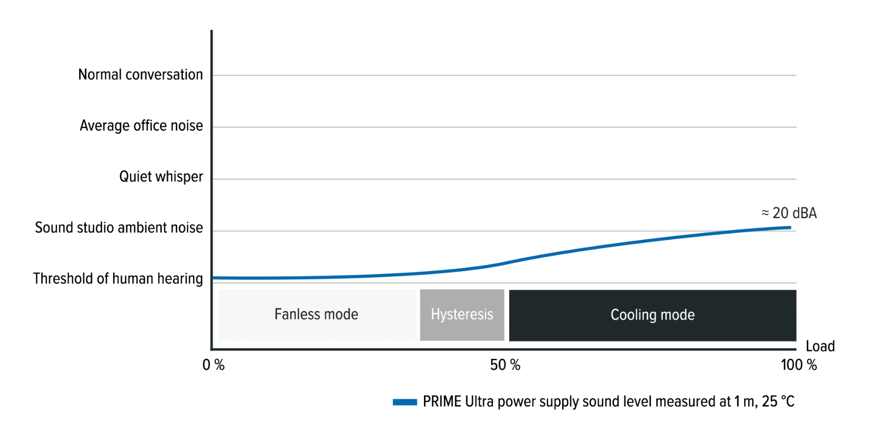

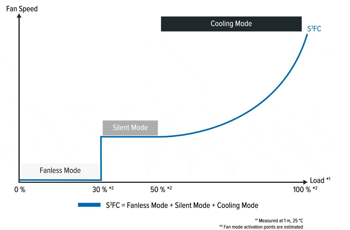

Salutation,
pour l'alimentation, tu as des modèles hybrid (fanless) de chez seasonic qui devrait répondre à tes attentes
2 modèles si on reste sur la gamme platinum de ton alim qui a rendu l’âme.
la "focus PX" mais dont la série ne va pas au delà des 850W de puissance.
https://rehost.diberie.com/Picture/Get/t/57776
et  "prime PX" dont la série peut aller jusqu à 1300W de puissance, mais les prix grimpent un peu plus,.
