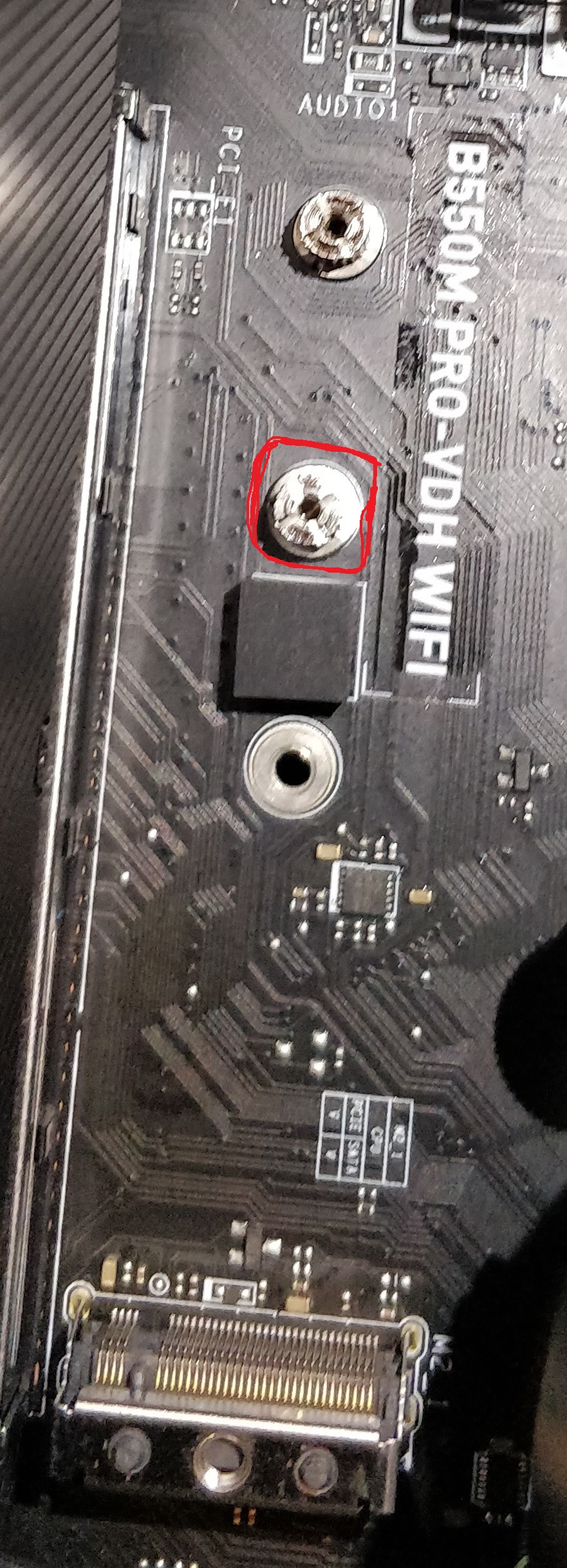

Salut à tous,
Mon fils et moi venons de monter un PC.
Config :
Carte mère : MSI B550M PRO VDH WIFI
Proco : AMD Ryzen 5 3600
Ram  : 2 * 8 Go 3200MHz
Alim 650W + HDD WD Bleu 1To
GPU Nvidia RTX 3070
W10 Pro installé sur le HDD pour tester, tout fonctionne correctement.
Cet am, démontage du SSD M2 Corsair MP510 de l'ancien PC avec l'espoir de le monter dans le nouveau.
En réinstallant W10 dessus pour en faire le disque système, le WD Blue 1To servant en data.
Et la, pb : le Corsair n'est jamais vu dans le BIOS, quel que soit le slot M2.1 ou M2.2 . . .
Nous avons mis à jour le BIOS de la carte mère, mais toujours rien...
Des idées ?

il est pas dans la liste de compatibilité de ta carte mère. il est peut etre juste pas compatible.
n°10955427
TopheLM
Posté le 25-02-2021 à 19:23:25  profilanswer
J'ai eu la même idée, je viens d'aller voir sur le site MSI et je trouve ça dans la liste des CORSAIR compatibles:
PCI-E M.2 Corsair Force Series - CSSD-F240GBMP500  2280 Gen3 240GB
C'est quand même proche, non ?
(Le mien c'est un CSSD-F240GBMP510)
Message édité par TopheLM le 25-02-2021 à 19:23:57

moi par exemple quoi que je mettre comme option dans le bios il toujours visible a 4 endroits différents dans le bios.
tu la peux être mal installer http://youtu.be/JCTFABytrYA regarde si y a pas des plastiques a enlevé ou quelque chose qui gêne.
Message édité par intercepte le 25-02-2021 à 20:13:04

Retour de la boutique, second MP510 testé et HS aussi !
Après discussion avec le vendeur, il a proposé de faire un second échange en testant de son coté le SSD pour être sûr cette fois !
Il a proposé de le monter lui même et c'est en le faisant qu'il s'est aperçu que nous avions laissé la seconde colonnette de fixation qui sert lorsque le SSD est plus court.
Il suppose que c'est ça qui touchait et mettait en panne les SSD.
https://rehost.diberie.com/Uploads/0/20210226-113054-5a056ee4-d77e-45ee-83ff-e6e2bd01045b.0.min.jpg
Nous lui avions pourtant posé la question la dernière fois, photo à l'appui, et il avait dit qu'il n'y avait pas de pb.
Il en a convenu et à pris l'échange à sa charge.
Le problème semble donc réglé, mon gamin repart avec son SSD tout neuf et ENFIN reconnu sur son PC !
Merci à tous de vos réponses et conseils.
