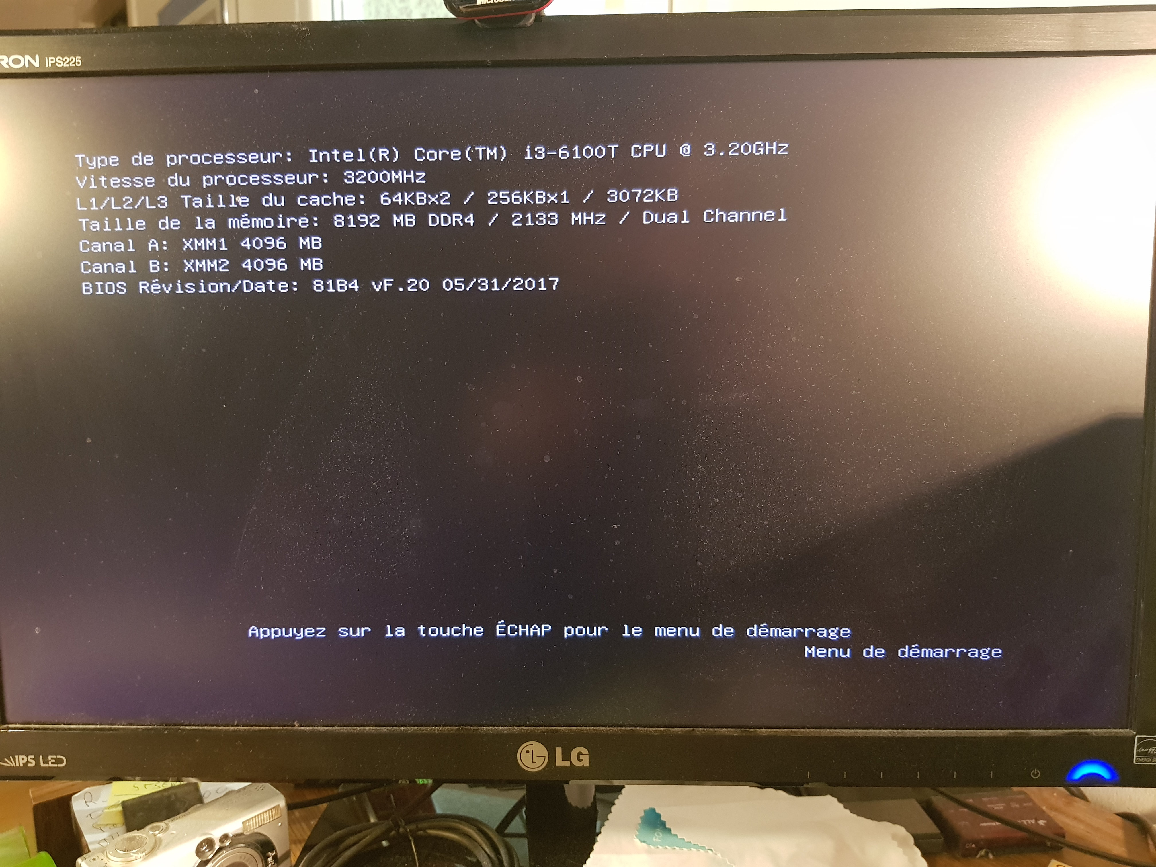

Bonjour.
J ai acheté un SSD pour booster le PC bureau HP 260-p130nf de mon père.
Mais après le remplacement dans le boitier du HDD par le SSD le PC ne reste figer.
J ai un écran noir qui reprend les caractéristiques du PC (Processeur / RAM / Version du BIOS), en dessous le message : "Appuyez sur la touche ECHAP pour le menu de demarrage " et encore en bas "puis je clique et apparaît "menu de démarrage" et puis plus rien ...
J ai fais une MAJ du BIOS.
J ai essayer de brancher en série les 2 DD mais le PC reste bloqué ecran noir et logo HP. Et si j essaie de Booter idem il reste bloquer (cf. Message ci-dessous).

- Oui, oui je réalise bien le câblage correctement 2 câbles pour le HDD et deux câbles pour le SSD (les mêmes).
- J'ai crée avec MediaCreationTool20H2 une USB bootable, qui marche parfaitement sur le HDD (si branché seul), mais qui est sans effet sur les SSD (branché seul aussi). Écran noir HP et Bios inaccessible (cf. photo ci-dessous).
https://www.zupimages.net/up/20/53/wdhs.jpg
Le problème, c'est que même lorsque je branche les deux DD en même temps sur deux SATA différents le PC se bloque au démarrage .... il qu'il devrait démarrer en reconnaitre le SSD comme un Disque de stockage ... non ?

J'ai fait en vain des manips avec Diskpart : réinitialiser le SSD, créer des partitions, etc... J'ai aussi vérifié que le BIOS était à jour. Le problème persiste.
Je m'étonne de ne pas trouver plus d'infos sur le net, il y a pourtant des tas de gens qui boostent leur PC en remplaçant le HDD par un SSD.
n°11051908
kabyll
Posté le 09-10-2021 à 18:56:45  profilanswer
t'as réinstallé windows au moins sur ce nouveau ssd ?
pcq ca ressemble simplement a un pc qui trouve rien pour démarrer, et donc te propose d'entrer ds le bios

Oui, bien sûr. Ce SSD permet de booter un autre PC, mais sur celui-là il bloque. Par contre, en connectant ce SDD par USB, ça marche, comme indiqué par lorenzo3131.
La solution est a priori dans le BIOS : "Disable Secure Boot and enable Legacy Boot" . Le Secure Boot est capable de bloquer le démarrage si le matériel détecté ne correspond pas à l'attendu. Changer une carte graphique ou installer un SSD peut provoquer ce blocage.
Je dis "a priori" car j'ai lu cela sur des forums en anglais, mais je n'ai plus le PC en question pour vérifier.

Bonjour, je suis dans le même cas que Lorenzo. C'est le même matériel et le bios est bloqué dès connection du SSD.
Sinon aucun problème de boot quand je branche l'ancien dd. Est-ce que vous avez trouvé une solution depuis ?
Merci.
n°11292467
zonka
x58 forever!
Posté le 29-10-2023 à 09:52:17  profilanswer
Ça peut être un problème de ' tatouage ' du HDD. Éventuellement essayer en faisant un clone du HDD initial avec Macrium Reflect par exemple
