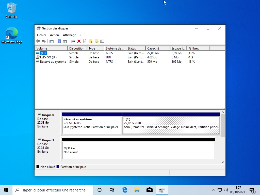

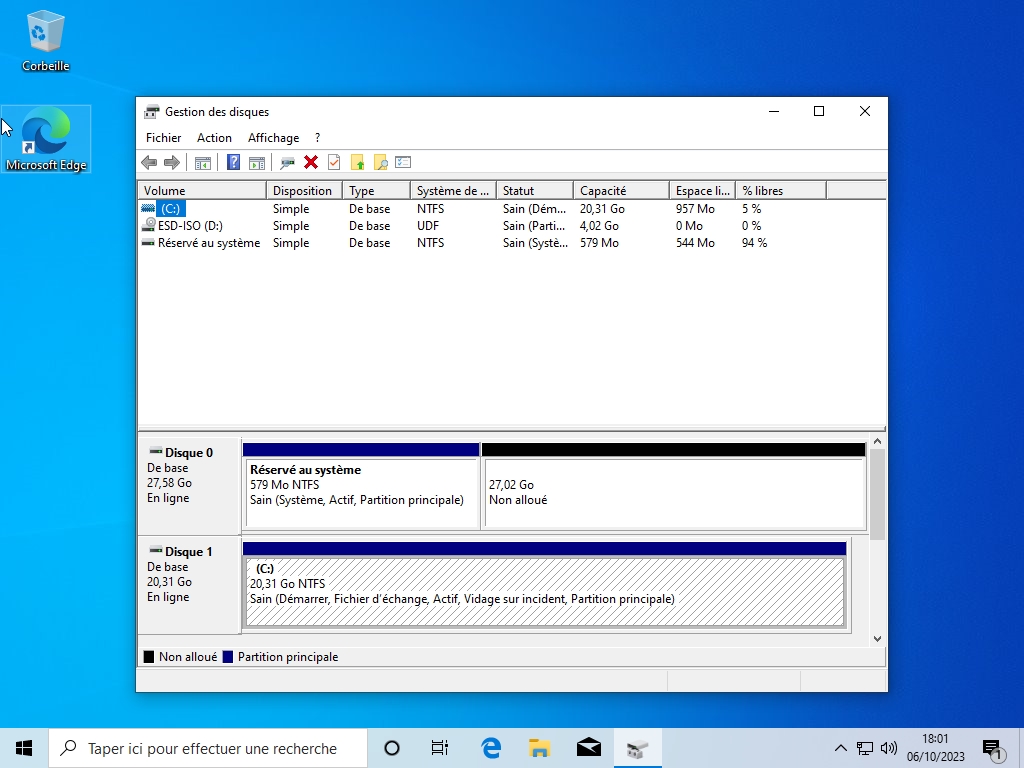

edit : pour l'histoire de windows qui met des partitions sur les disques non sélectionnés, j'ai voulu en avoir le coeur net.
J'ai fait une VM avec deux disques, j'ai volontairement installé windows sur le disque 1 en laissant le disque 0 vide à l'installation, voilà ce qui sort sur le gestionnaire de disques :
https://rehost.diberie.com/Picture/Get/t/214644
La même VM en sélectionnant le disque 0 à l'installation :
https://rehost.diberie.com/Picture/Get/t/214645
