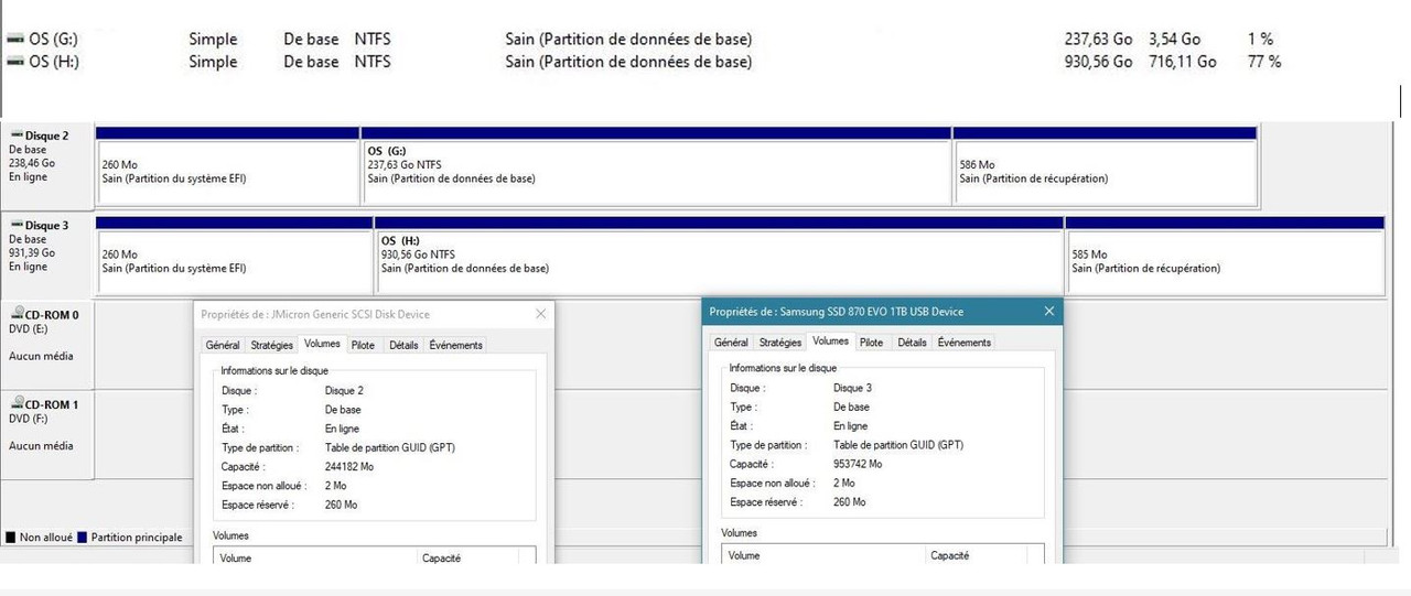

Voici une capture des disques branchés en usb sur une autre machine :
https://i.postimg.cc/tJwq0vGf/partitions.jpg
Pas d'accès au bios avec le ssd 2.5" seul en place, fastboot activé ou désactivé, c'est pareil.

Bon là cela se complique si le ssd seul en place bloque l'accès au bios,
il faudrait repartir sur un ssd vide de donnée en non alloué, supprimer toutes les partitions et voir si amélioration niveau bios ...

Leoben76 a écrit :
As-tu essayé de mettre à jour le firmware du SSD ? C'est quel modèle ce Samsung 1To ?
D'ailleurs, ce serait pas un SSD NVME ? Ton PC portable ne serait pas uniquement compatible avec du M2 SATA ? :o
C'est un Samsung evo 870 1 to en 2.5". C'est bien un sata.
Mon pc a 2 emplacements (1 en m2 +1 en 2.5" ). Pas de contrôleur nvme.
J'ai branché le ssd en externe sur un autre pc portable. Samsung magicien ne voit aucune informations sur les disques externes.
Je vais essayer de le brancher dans une tour avec une nappe sata, peut-être qu'il sera mieux vu.
Je tenterai de mettre le firmware à jour.
Par ailleurs, j'ai contacté Asus.
Ils ont ouvert un ticket et doivent me contacter pour me donner la liste des ssd compatibles avec ma machine.
Je reposterai une fois que j'aurais les nouvelles infos.
