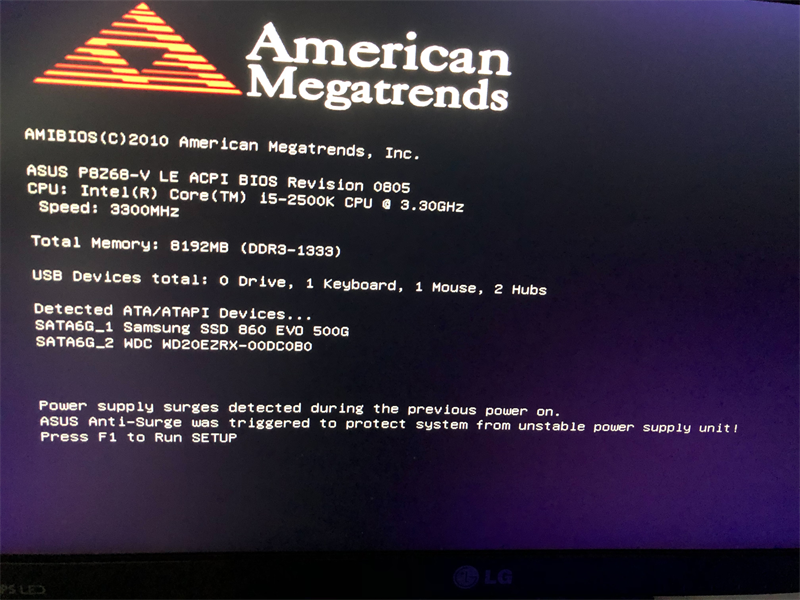

J'étais bien parti pour suivre vos conseils, mais un nouvel élément est venu perturber mes plans.
https://rehost.diberie.com/Picture/Get/r/35922
Après quelques recherches sur internet, j'ai changé mon alimentation, hélas toujours pareil  :pfff: .

anti surge il fait parfois des conneries, perso je l'ai tjs désactivé ds le bios

Bon j'ai trouvé l'option anti-surge dans le bios mais le souci persiste :/
