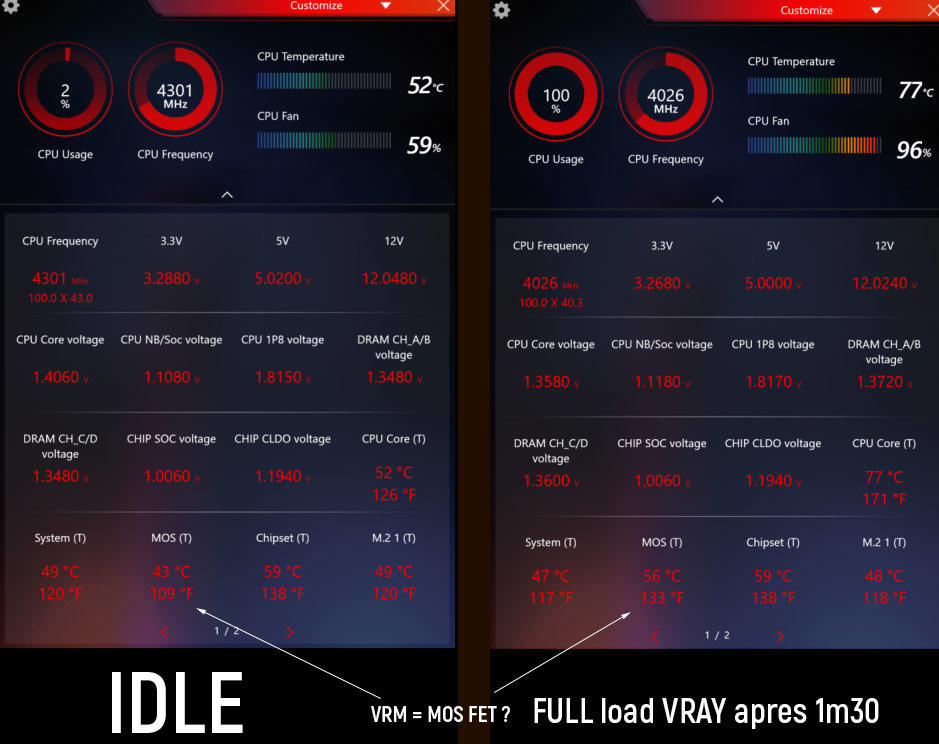

Super content! j'avais jamais eu de CM MSI mais je la trouve tres bien foutue
sans compter toutes les fonctionnalités future proof quelle a ...
les VRM ne chauffent pas bcp j'ai l'impression, c'est pareil que MOS ?
si oui  43°c en IDLE , 56°C en rendu ça me semble très bas comme valeur (ma pièce est a environ 26 °C).
https://zupimages.net/up/20/03/5r2o.jpg
Apres, concernant les températures CPU
il faut vraiment faire attention a ce qu'on appelle full load, il y maintenant une diversité de situations où selon le soft ou le sous programme d'un soft utilisé, les températures vont être totalement différentes (grosso modo je dirais un écart type de qui va jusqu’à 15 degrés)
je vois quasiment jamais le ventilo du chipset tourner, et quand il tourne c'est a 600TR /min :p -> inaudible   ( mais je ne passe pas mon temps a transférer des gros fichiers il faut dire, peut etre que ce genre d'utilisation le ferait tourner plus vite !? )
sinon le bios est pratique, et je n'ai eu aucune incompatibilité.

12x 90A  = 1080A au total
16x 70A = 1120A au total
Déjà la différence me semble epsilonesque ...
et vu que toutes les trx40 sont censées supporter les 3990x  ...
je pense qu'ils ont vu très large même sur les carte mères les moins chères ...
... enfin moins chère ... 460€ 538€ pour moi, c'est déjà cher comme carte mère... quand je vois qu'il y en a 1000€, j'ai du mal a voir l’intérêt .. (a part si tu veux vraiment y mettre 4 Cartes graphiques ou un raid de 16 SSD ......)
Et j'ai vu plusieurs tests ou ils arrivent a overclocker le 3960x sur cette Carte mere facile a 4.3 Ghz... après ils disent qu'on a un problème de chaleur.
Perso, j’étais adepte de l'overclocking sur toute les machines précédentes mais ça devait être un overclocking rock stable modéré .... et tant que j'y passais pas mille ans a optimiser.
Aujourd'hui je vois plus l’intérêt, mettons que je l'overclock a 4.2 (déjà fait) ou 4.3 ghz, ok je gagne 5% sur les rendus mais la vitesse de boost sur du single core va être plus basse et ça chauffe beaucoup beaucoup... encore en hiver, ça pourrait passer, mais des qu'il va faire chaud ça va throttle .
La j'ai juste activé precision boost overdrive , si j'avais laissé par défaut, les températures seraient encore plus basses
