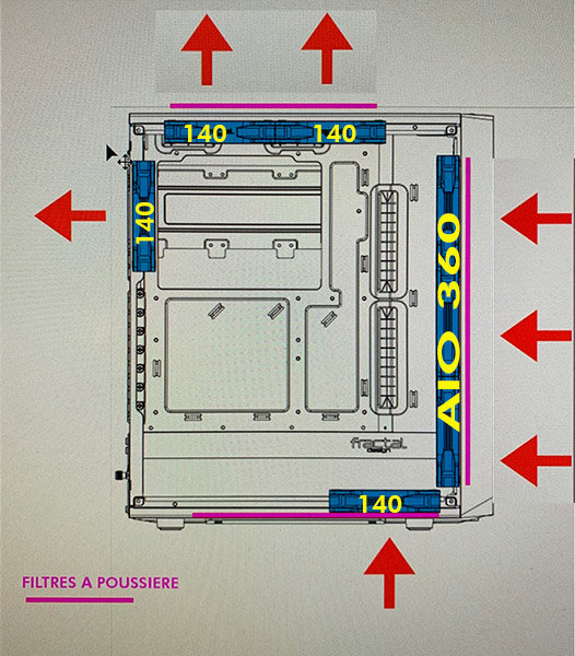

Au niveau airflow que pensez vous de ce système ?  :??:  :
https://zupimages.net/up/19/49/0rqu.jpg
Message édité par pastor le 04-12-2019 à 21:13:43
n°10665408
Rayaki
Posté le 04-12-2019 à 20:38:58  profilanswer
https://reho.st/medium/self/0d471f1 [...] 24be25.jpg
J'ai le meme systeme mais le frontal et le dessus sont inversés :)
Tout simplement parce que :
-> Les ventis de facade amène de l'air frais dans la tour, arrosant la carte mère, les disques durs et rafraichit la ram et les VRM.
-> les ventis du dessus éjecte la chaleur plus chaud du rad x62 du cpu et améliorer le flux d'air au niveau de la RAM et des VRM
Du coup ca fait une entrée massive d'air frais depuis le frontal et le bas et c'est éjecté par le haut et l'arrière.
Dans ton shema, l'air qui entre en haut va déjà être un peu intercepté par les extractions arrières et avant, ce qui laisse surtout le ventilo seul du bas pour fournir de l'air plus frais coté bas de carte-mere, carte graphique, autre carte si présente, chipset et NVME... Tu améliores un peu le refroidissement des VRM et de la RAM par rapport à moi, au détriment du reste. Et là où est placé ton ventilateur du bas, la majorité de l'air va être immédiatement récupéré par les ventilateurs frontaux. Du coup, 1 seul venti en bas déjà à la peine pour arriver à balancer de l'air sur la carte mère...
Message édité par Rayaki le 04-12-2019 à 20:41:38

n°10665413
LeKeiser
Appelez moi Marcel.
Posté le 04-12-2019 à 20:54:40  profilanswer
moi je dirai extraction en haut, extraction sur le côté gauche (là où le processeur se trouve non?)
et aspiration à droite, et au sol
Je dirai même moins de ventilos en haut, deux. De façon à avoir une surpression quand même dans le boîtier.
AMHA hein :)
EDIT : comme Rayaki donc :jap:
Message édité par LeKeiser le 04-12-2019 à 20:55:40

ANViL
yep...definitely ♫
Posté le 04-12-2019 à 21:01:28  profilanswer
Profite de la convection naturelle de la chaleur, comme énoncé : extraction par le dessus
Et on se demande quel est l'intérêt de souffler sur un filtre à poussière ( en façade ) ?  [:transparency]
Easy Ridin'  ⎝⏠⏝⏠⎠

pastor
٩(•̪̀●́)۶ ٩(●̮̮̃•̃)۶ ٩͡๏̯͡๏)۶
Posté le 04-12-2019 à 21:05:41  profilanswer
AMHA hein :)
merde, j'ai oublié de preciser que le aio 360 etait en façade, du coup c'est raté pour ramener de l'air frais  de l'exterieur, une fois dedans il sera chaud, c'est pour ça que j'ai inversé. mais c'est sur que vu ou sont placés les filtres votre schema semble le plus logique (... et la chaleur monte ).
Mais sachant que l'aio 360 va faire rentrer l'air chaud, vous pensez que c'est toujours pertinent ?
Message édité par pastor le 04-12-2019 à 21:14:37

pastor
Posté le 04-12-2019 à 21:07:02  profilanswer
oui mais a ce moment en extraction par le haut , le filtre a poussière ne sert a rien aussi, de toutes façons filtres a poussières sur 3 faces = il y en aura forcement un qui sera inutile ....

pastor
Posté le 04-12-2019 à 21:12:07  profilanswer
si il vaut mieux avoir une surpression (je me rappelle plus pour quoi d'ailleurs :??: )
a ce moment tous les ventilos aspirent l'air vers l’intérieur, sauf l'AIO qui expluse vers l'exterieur, non ?
n°10665431
LeKeiser
Appelez moi Marcel.
Posté le 04-12-2019 à 21:14:43  profilanswer
Le but c'est vraiment de faire rentrer de l'air frais dans la tour.
L'AIO, moi, je le mettrai en haut. Il participera à chasser l'air chaud montant de la tour. Et les ventilos en façade en aspiration.
Et à gauche donc le ventilo en extraction.
Et au sol, en aspiration.
n°10665432
LeKeiser
Appelez moi Marcel.
Posté le 04-12-2019 à 21:16:48  profilanswer
Oui mais non. Il faut une surpression (je l'avais vu dans un document sur YT, vraiment pas mal. Mais c'était y a longtemps, va falloir que je recherche) mais pas à ce point.
Si j'avais ta config, je la ferai comme dit dans mon précédent post :jap:

Winpoks
Posté le 04-12-2019 à 21:17:18  profilanswer
La convection naturelle est négligeable quand le flux d'air est forcé (via ventilateurs ici).  :jap:
Faudrait faire des tests pour ne pas pénaliser la carte graphique, mais je ferai entrer l'air via l'AIO qui récupérera de l'air frais pour son refroidissement. Et faire peut-être entrer de l'air par le bas également. Avec extraction sur les autres.
n°10665434
pastor
Posté le 04-12-2019 à 21:18:24  profilanswer
l'AIO de 360 il peut pas etre en haut, c'est max 240 en haut !
mais tu as raison de parler du but !
le but c'est que le CPU soit le mieux refroidit (avant la carte mere et la carte graphique, eux je m'en bat les ...)
du coup, il faut prendre l'air frais a l’extérieur a travers l'aio 360 en facade, et mettre tous les autres ventilo en extraction, sauf peut etre celui du bas qui va faire rentrer de l'air pour faire une surpression, donc vous aviez raison :jap:
edit: winpoks  [:franck_67_]  that's right :jap:
Message édité par pastor le 05-12-2019 à 03:28:39

Winpoks
Posté le 04-12-2019 à 21:18:26  profilanswer
Il va devoir couper le radiateur à la Dremel. Après faut voir pour l'étanchéité.  :o

Winpoks
Posté le 04-12-2019 à 21:20:56  profilanswer
Sinon pour ce qui est des VRM ou de la ram. En dehors de tout OC agressif, je dirai qu'un simple flux d'air est suffisant, même un peu plus chaud, c'est vraiment pas grave.
n°10665441
