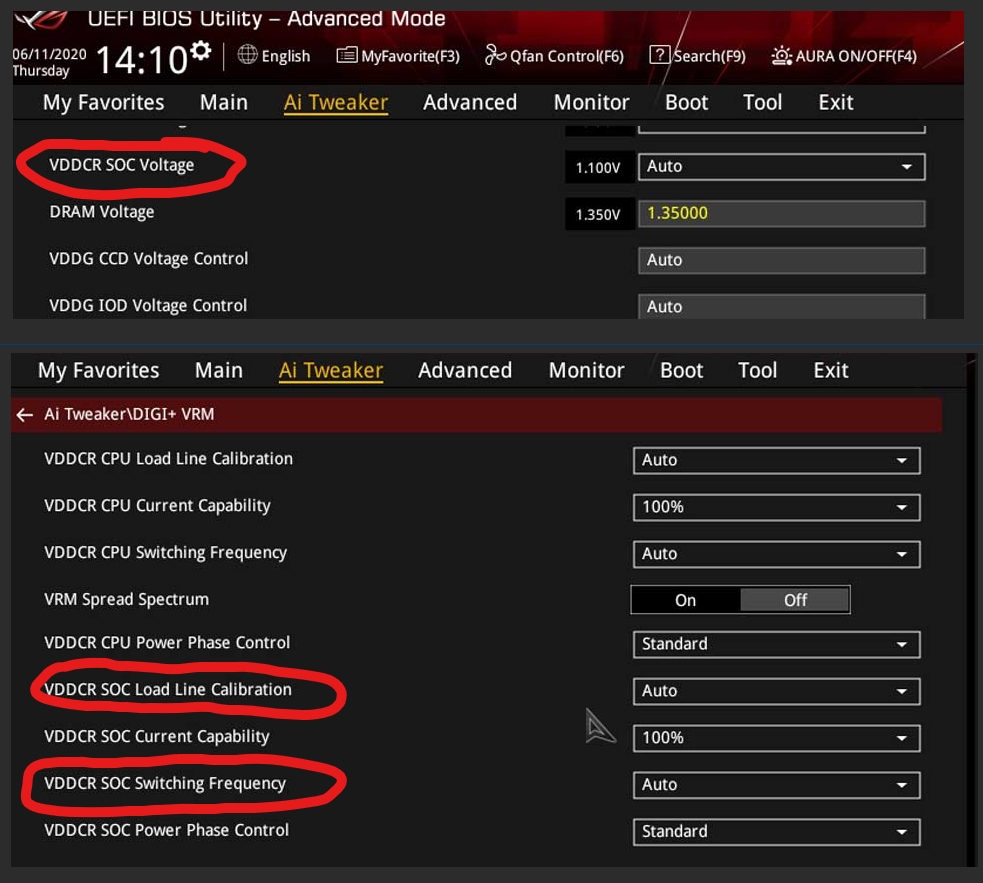

Par exemple sur asus AI tweaker : tu peux augmenter d'un cran le vddr SOC, tu peux modifier le load line calibration (genre high ou un truc comme ça) ou augmenter la frequence (de mémoire 250)

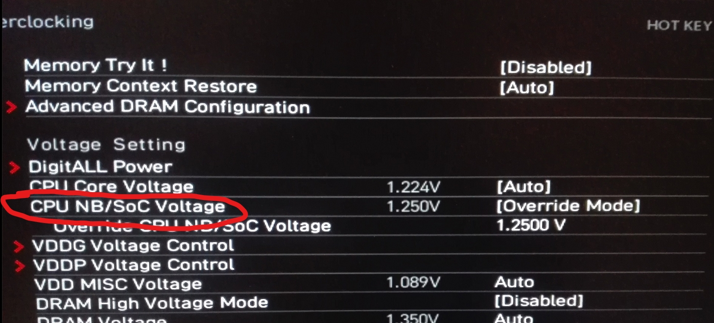

https://rehost.diberie.com/Picture/Get/t/477595 edit : a priori section OC dans MSI : https://rehost.diberie.com/Picture/Get/t/477596

Dans les cartes que j'ai de disponible, j'ai une ASUS ROG STRIX B550-F Gaming WiFi. Je vais donc regarder ces réglages.
Seul le premier réglage suffit ou il faut faire les trois ?

Dans mon cas c'était le "power phase control" le problème. Piloté par le CPU (ça doit correspondre à "standard" sur le screen de crazytiti), j'avais des WHEA persistant de temps à autres. En passant les phases CPU à "optimisé carte mère" ou "extrême", plus rien.

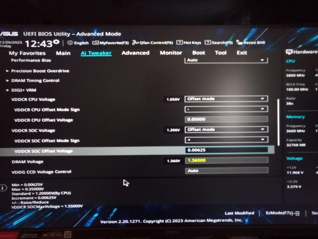

De mon côté j'ai mis en offset positif avec le plus petit cran dispo et ça a suffit :
https://rehost.diberie.com/Picture/Get/t/477605
Nb : peut etre que j'ai aussi passé ma ram de 1.35 à 1.36V mais je suis carrément hors spec sur ma ram avec un OC 3600 cas 16 pour de la ddr 3600 cas 18

Ok, je vais tester ça dans l'après-midi

Bon, j'y comprends plus rien. J'ai fait le montage de la config avec le 5800X et l'ASUS ROG STRIX B550-F Gaming WiFi, sans rien toucher aux réglages par défaut et pas de plantage au bout de quelques minutes d'IDLE  :heink:
J'avais essayé sur une MSI MPG B550 Gaming Plus puis une seconde du même modèle et enfin une ASUS TUF Gaming B550-Plus si ma mémoire est bonne.
Est-ce que ça peut tenir à la qualité des composants d'une carte mère ?
