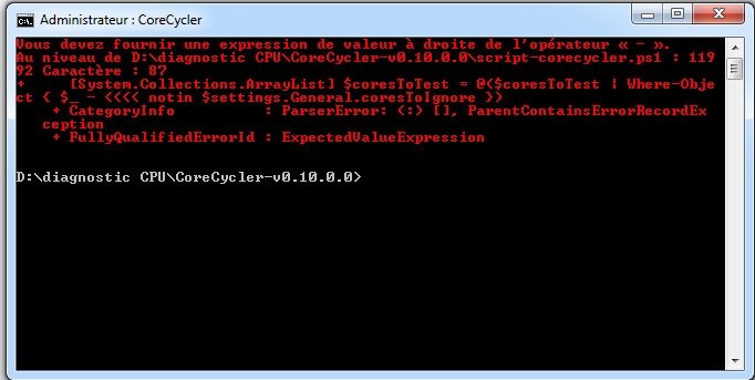

Depuis novembre 2024 je commence à avoir des reboots sauvages avec une erreur WHEA 18 dans le log de Windows. Donc a priori ça viendrait du 5950X. A chaque fois c'est un cœur différent, la plupart du temps c'est une erreur de hiérarchie des caches, une fois c'était une erreur de bus/interconnexion. Au départ j'avais pensé à un bug de Firefox (vu que le programme était actif pratiquement à chaque plantage il me semble), les problèmes semblaient s'être arrêtés après la mise à jour 115.19 en janvier 2025 et mais là ça vient de recommencer.
Des suggestions avant de renvoyer (encore  :o ) un CPU en RMA ? Sachant que la garantie expire dans un peu plus d'un mois, c'est sûrement la chose la plus sûre à faire.
N.B: Le processeur n'a qu'un peu plus d'un an d'utilisation, reçu en remplacement d'un autre qui avait grillé un channel mémoire sur la même config. Aucun overclocking.

Posté le 12-04-2025 à 11:56:16  profilanswer
Tu peux tester sa stabilité pour en avoir le cœur net, OCCT et CoreCycler sont tes amis.
Et je te conseille de démarrer depuis un WinPE comme Sergei_Strelec pour éliminer ton installation Windows de l'équation.
n°11423891

Posté le 13-04-2025 à 12:37:00  profilanswer
Effectivement, c'est la base, et je n'y avais même plus pensé. Merci, on va voir si ça donne plus d'informations concrètes.  :D

Posté le 25-04-2025 à 19:21:53  profilanswer
Bon, du coup OCCT passe en test normal pendant 3-4h. J'ai tenté la certification platinium, ça passe aussi jusqu'à ce que le Linpack fasse péter la protection surchauffe. 12 secondes pour en arriver là avec un Noctua D15S et deux ventilateurs, c'est du lourd. [:implosion du tibia]
Par acquis de conscience j'ai fait un memtest aussi, RAS. Pas encore testé Corecycler.
Mais l'autre test révélateur, c'est AMD qui approuve un retour direct quand on décrit le problème, sans même demander plus d'infos ou de tests (alors que ça avait été le cas quand j'avais eu un channel mémoire HS, panne bien franche pourtant). J'ai l'impression que le problème est très bien connu, et que la fiabilité ou le contrôle qualité des ryzen 5000 n'est peut être pas au même niveau que les processeurs plus anciens.
Message édité par Strat_84 le 25-04-2025 à 19:22:21

Strat_84
Posté le 26-04-2025 à 14:11:00  profilanswer
Ca c'est un autre problème, Corecycler refuse de se lancer chez moi. Je ne vois pas ce que j'ai pu rater, il n'y a pas l'air d'y avoir de procédure ou de préréquis particuliers. :/

Que disent les logs ?
Quelle version as-tu essayé ?
Essaye la 0.9.6.2 https://github.com/sp00n/CoreCycler [...] g/v0.9.6.2
Message édité par Umi le 26-04-2025 à 14:16:31
n°11426512
Strat_84
Posté le 26-04-2025 à 14:20:22  profilanswer
J'ai essayé celle-ci, la V0.10 aussi des fois qu'il y ai eu un bug. Aucun log, le programme ne se lance même pas, à chaque fois j'ai un message dans cmd qui m'indique des valeurs manquantes dans le script.
n°11426513
Umi
Posté le 26-04-2025 à 14:22:31  profilanswer
Donc, que dit la fenêtre CMD ?
Il y a des fichiers readme à lire dans les dossiers de CoreCycler.
n°11426520
Strat_84
Posté le 26-04-2025 à 14:56:19  profilanswer
... mais il n'y a rien dans le readme en rapport avec ça. La directive de base c'est "cliquer sur le fichier.bat" normalement, on est pas sensé refaire le code soi-même.  :o
https://rehost.diberie.com/Picture/Get/f/390605
n°11426525
Umi
Posté le 26-04-2025 à 15:05:03  profilanswer
Mais tu es sous Windows 7 ?
Avec un 5950X ?
Il y a un fichier ini pour modifier des paramètres.
Message édité par Umi le 26-04-2025 à 15:05:29
n°11426531
Strat_84
Posté le 26-04-2025 à 15:43:47  profilanswer
Et oui, Windows 7 fonctionne avec un Ryzen 5950x, il existe même des pilotes win10 modifiés pour les ports USB gérés par le processeur. La seule chose qu'on perd c'est la capacité de l'OS à détecter les meilleurs coeurs du CPU.
Bon en fait j'ai trouvé le problème. Version de Powershell trop ancienne, et une fois mis à jour les versions 0.10 et 0.9.6.2 sont incapables de détecter l'OS et refusent de démarrer. La 0.9.5.3 passe par contre.
Et oui, j'allais te le dire, il faut mettre à jour Powershell.
Tu perds aussi toutes les autres optimisations du scheduler. Je ne comprends pas trop pourquoi tu es encore sur Windows 7, surtout avec un CPU aussi récent.
Je me demande même si tes problèmes ne seraient pas liés à l'OS.
