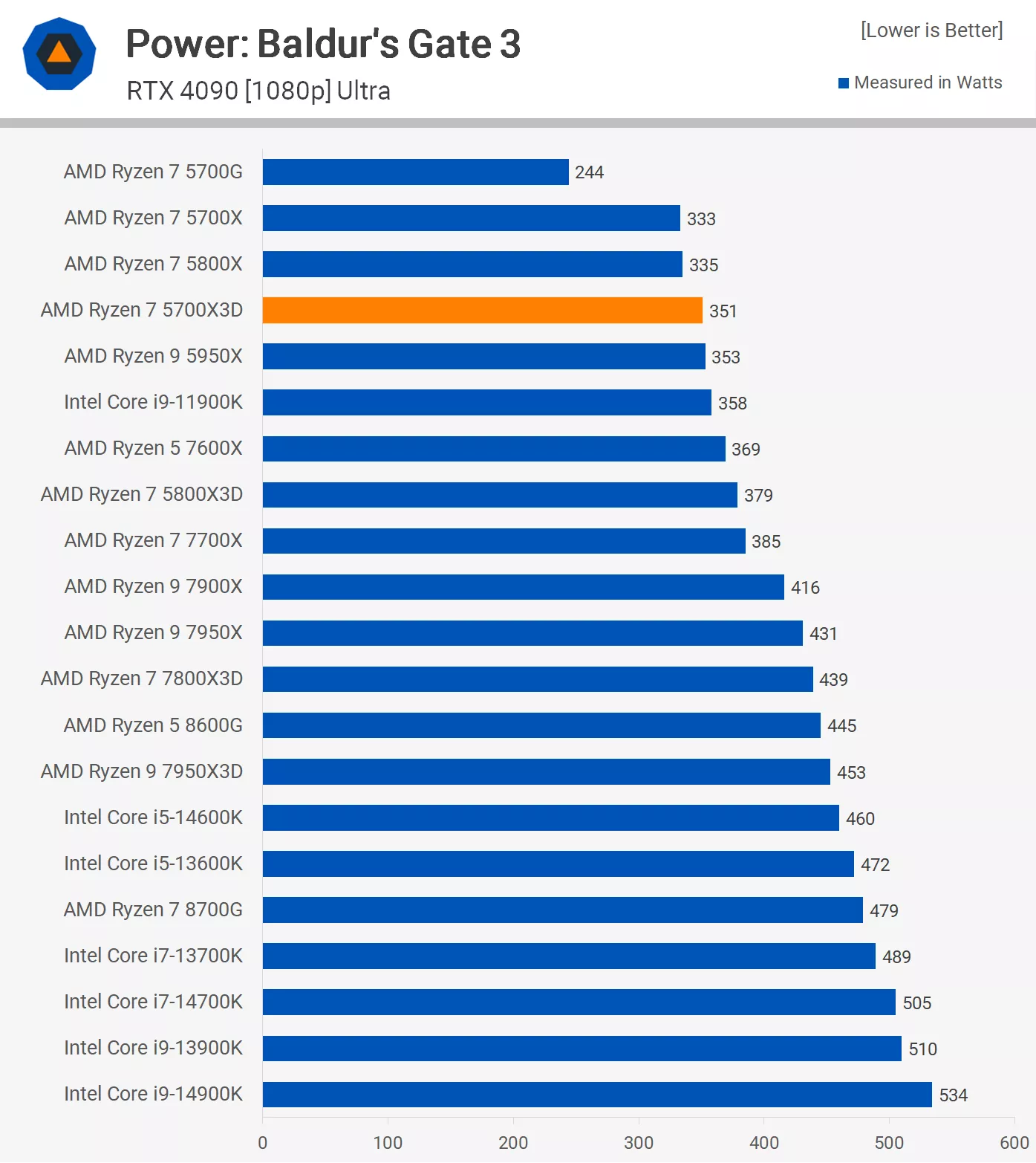

Qu'est ce que ça peut faire la température ? On applique une courbe adaptée et c'est bon. Le 3D Vcache l'inconvénient c'est une température de fonctionnement plus élevée mais en soit c'est très gérable.
De plus, les gens ils jouent à OCCT ?
https://www.techspot.com/articles-info/2801/bench/Power2-p.webp
https://www.techspot.com/articles-info/2801/bench/Power1.png
https://www.techspot.com/review/2801-amd-ryzen-5700x3d/

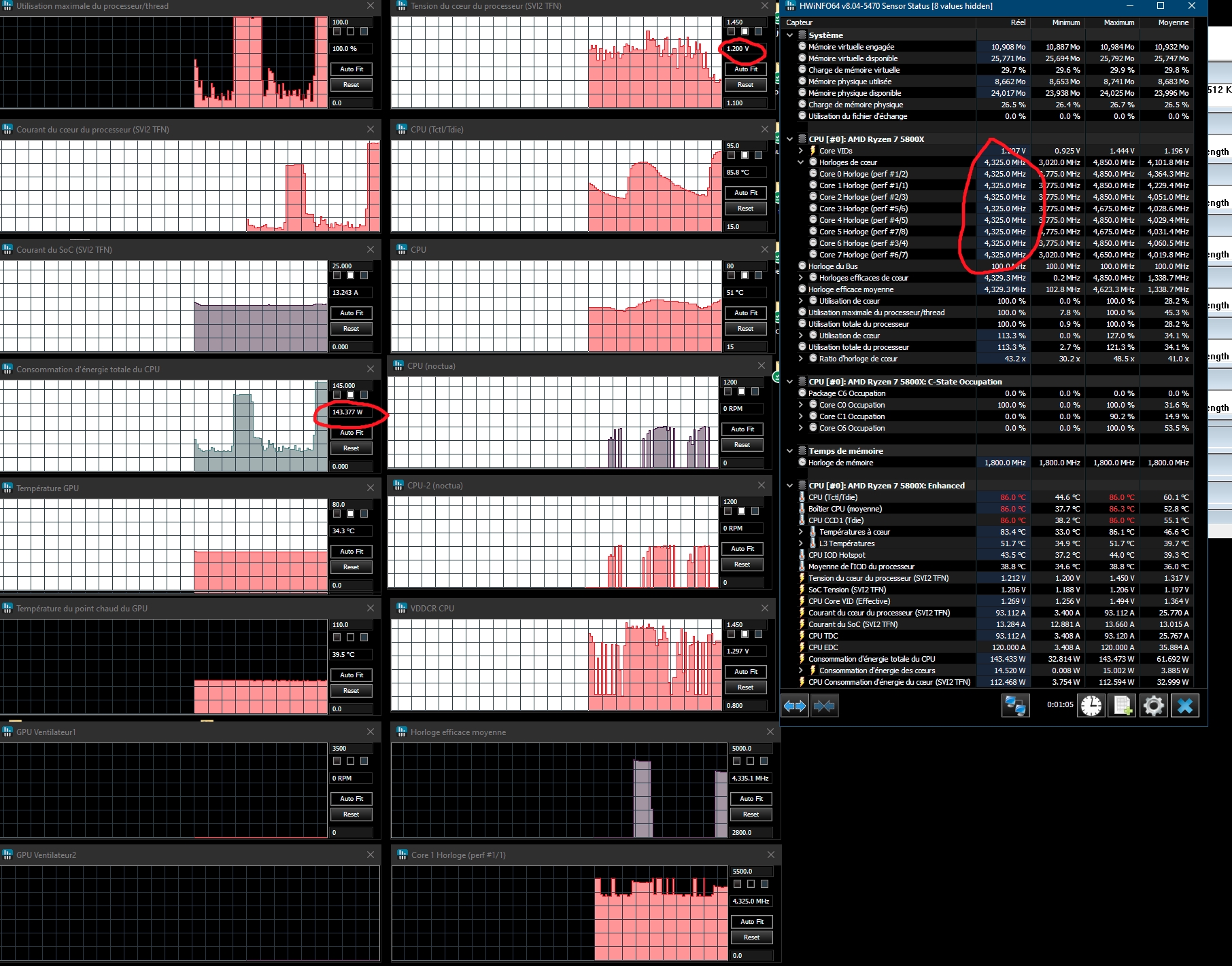

bon après tunning du curve sur mon 5800X3D
J'ai le droit a un curve de -30 sur tous les cores sauf le core 2 a -25 :o
n°11360761

chaced
Posté le 24-09-2024 à 11:57:47  profilanswer
c'est OCCT qui part en erreur sur le core physique 2 au bout de 10 minutes qui me l'a dit.
Donc dans le bios j'ai juste passé de ALL en core par core pour pouvoir set le 2 a 25.
Message édité par chaced le 24-09-2024 à 11:58:20

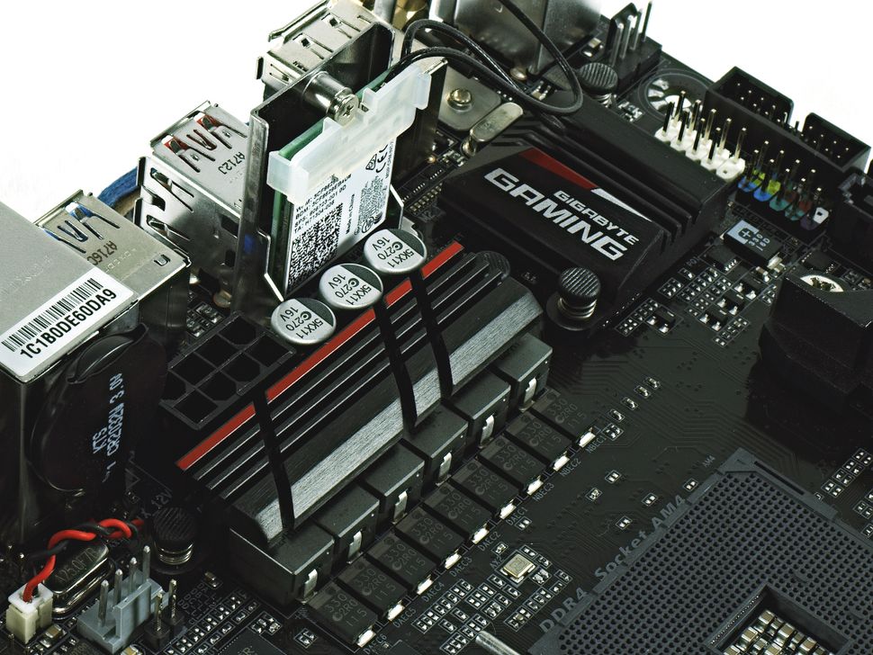

La carte en question
https://cdn.mos.cms.futurecdn.net/Cs4nQWyCQGG5gQweUTv2GT-970-80.jpeg
Une B350 de chez gigabyte en format ITX
Etage d'alim en 4+2
Les composants sont de bonnes factures avec des phases de 70A  mais le circuit est, en plus d'être mal conçu ( un tel ampérage sur une surface aussi réduite est complètement débile ) très mal refroidi par un vulgaire bout de ferraille
Le système en 3x2+2 sur les Asrock ITX était moins puissant sur le papier mais au final il encaissait mieux car les calories étaient mieux réparties. Ça chauffait beaucoup moins
A noter que cette petite gigabyte est " ready " pour accueillir un 5950x
Mon expérience tente à prouver que c'est impossible qu'elle y survive sans modifications du refroidissement des VRM  :o
Mais vu le peu d'espace disponible, les possibilités sont pour le moins réduites
Message édité par ddlabraguette le 24-09-2024 à 18:37:37

:ouch: C'est cheloud tout ça ou alors les cpu ont un comportement très différent d'un model à l'autre :??:
Avant avec mes Ryzen 1600, 2600 et 3600 j'étais un fervent adepte du coeff fixe (qui au final ne l'était pas car le mécanisme de réduction de fréquence fonctionnait quand même)
Et impossible d'utiliser PBO sur ces CPU et avoir un résultat potable.
Par contre sur le 5800x j'ai capé PBO à 140W (CO à -25 all cores) et il tient 4.3 - 4.4Ghz en full sous prime 95 avec 1.2V (et les VRMs tièdes sur ma asus prime b350)
J'arriverais certainement à faire pareil en coeff manuel mais je perdrais le boost en charge <=4 cores à plus de 4.8Ghz
Si ton cpu tiens 4Gh à 1.175 alors tu pourrais revoir ton PBO pour obtenir la même chose + un boost plus élevé sur faible charge.
Par contre c'est évident que PBO est plus chiant à régler que juste un coef et une tension :o
Nb : j'ai testé avec la dernière version de prime95 qui contient les instructions avx
https://rehost.diberie.com/Picture/Get/t/317024
Message édité par crazytiti le 24-09-2024 à 22:15:01
